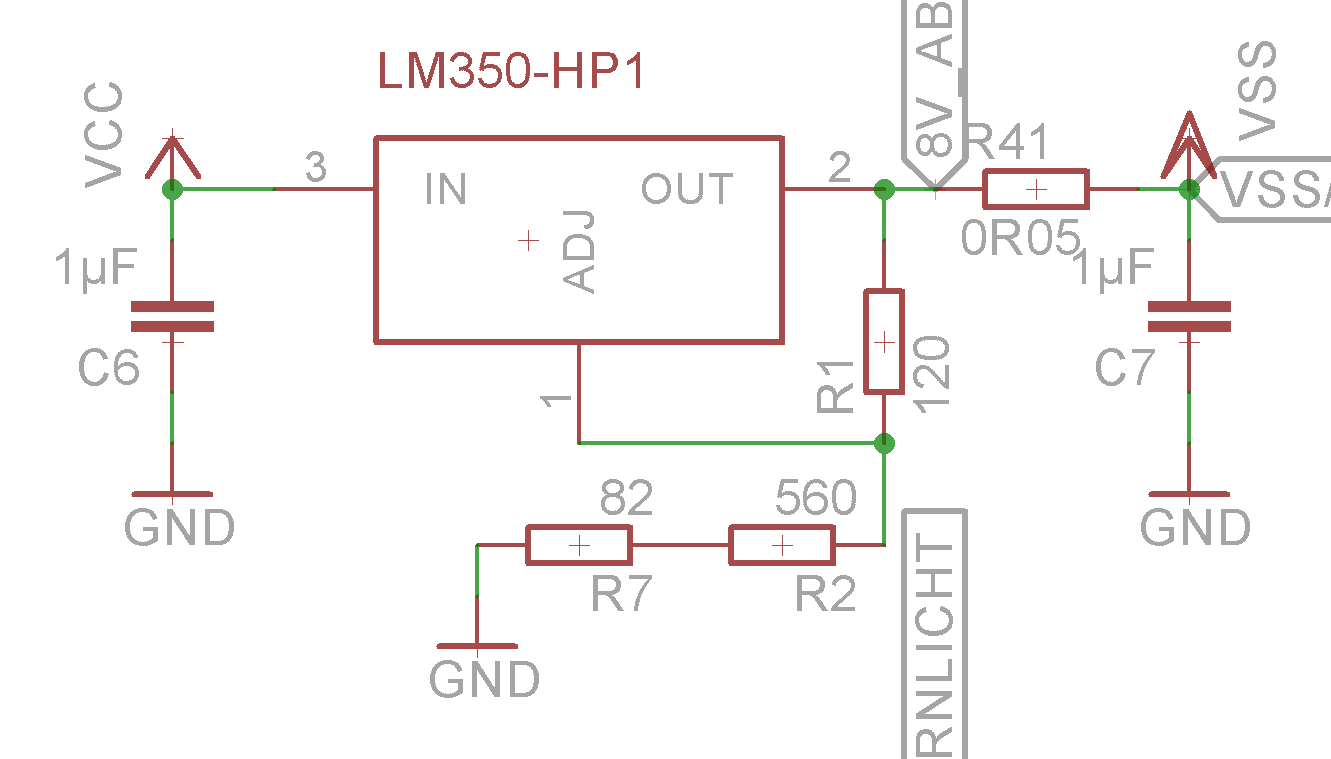

ich habe ein für mich bislang sehr merkwürdiges Problem. Ich habe mir
eine Platine gemacht, auf der insgesamt 3 LM 350 verbaut sind. Alle
sollen eine Spannung von 8V ausgeben.
Die Eingangsspannung beträgt bei mir 12,6V. Nun messe ich an dem Output
und an dem Adjustmet Pin aber eine Spannung von 11,5V, statt ungefähr
8V.
Als Widerstandswerte habe ich für R1 = 120 Ohm und für R2 gleich 620 Ohm
gewählt. Die Schaltung ist identisch mit der im Datenblatt.
Die errechnete Spannung liegt bei ca. 7,5V.
Das Problem tritt bei allen LM 350 auf.

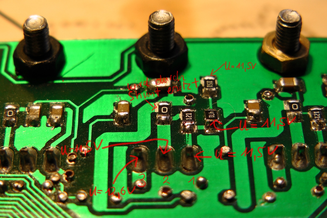

Im Anhang ist noch einmal ein Foto der entsprechenden Platinenstelle mit
eingezeichneten gemessen Spannungen und das Schaltbild.
Irgendwie sind die Spannungen doch ziemlich komisch. Was mich besonders
ärgert ist, dass meine Massefläche jetzt auf knapp 11V gezogen wird.
Das die LM350 kaputt sind, würde ich erstmal ausschließen, da das
Problem ja bei allen Lm 350 gleich ist.
Die Mindestlast liegt aufgrund des Spannungsteilers bei ca. 9mA. Müsste
also ok sein. Aber was könnte die Ursache dieses Problems sein?
