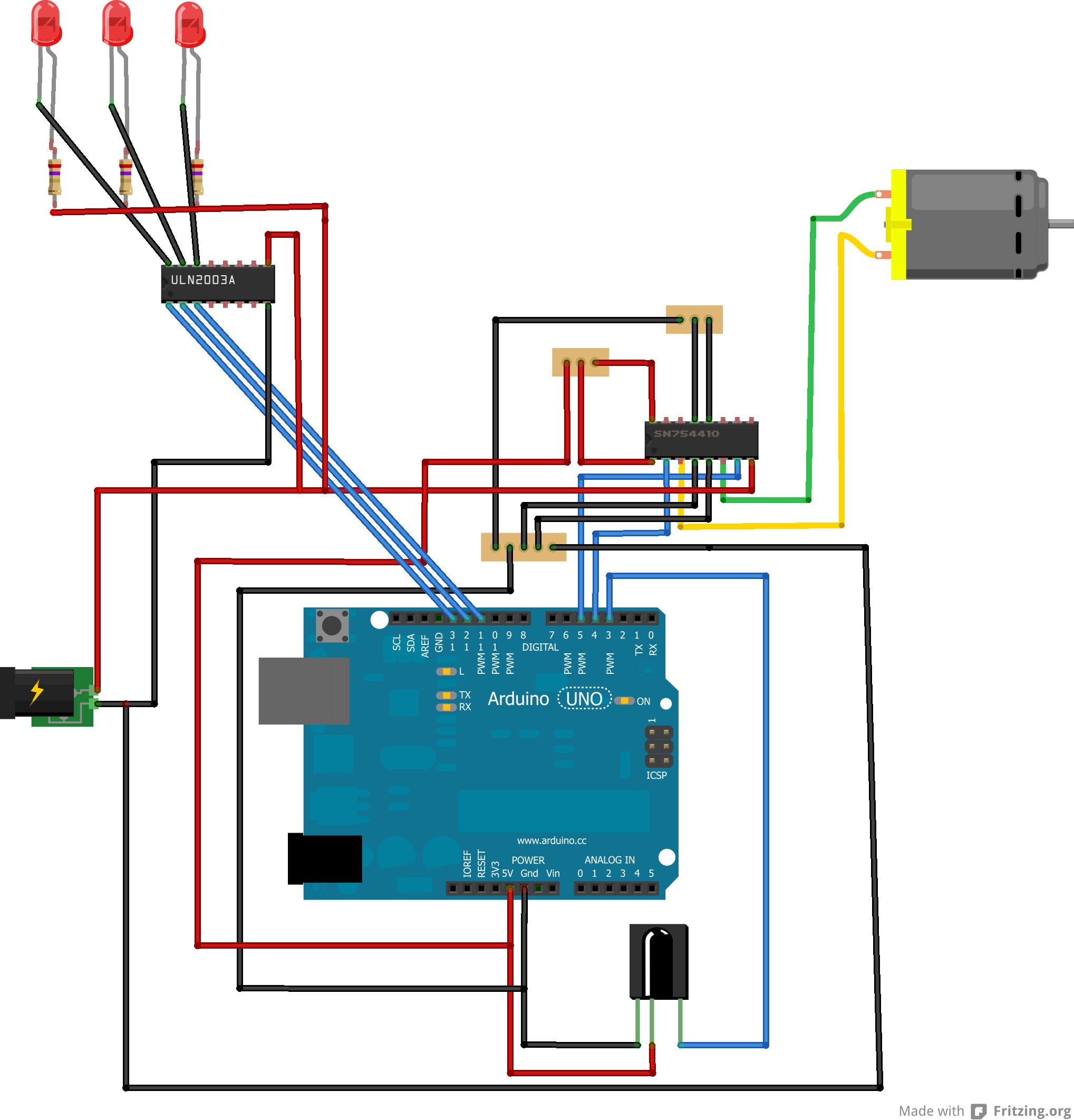

Ich hab gestern noch mit Fritzing einen Schaltplan gezeichnet. Wenn da
bitte jemand drüberschauen könnte, ob das von der Verkabelung so passt.
Was nicht eingezeichnet ist, dass ich den Arduino auch am Netzteil
betreiben will. Wäre super, wenn über die Teileliste auch noch mal
drübergeschaut wird, ob das alles passt. Dann kann das Projekt endlich
beginnen!
lg Paul

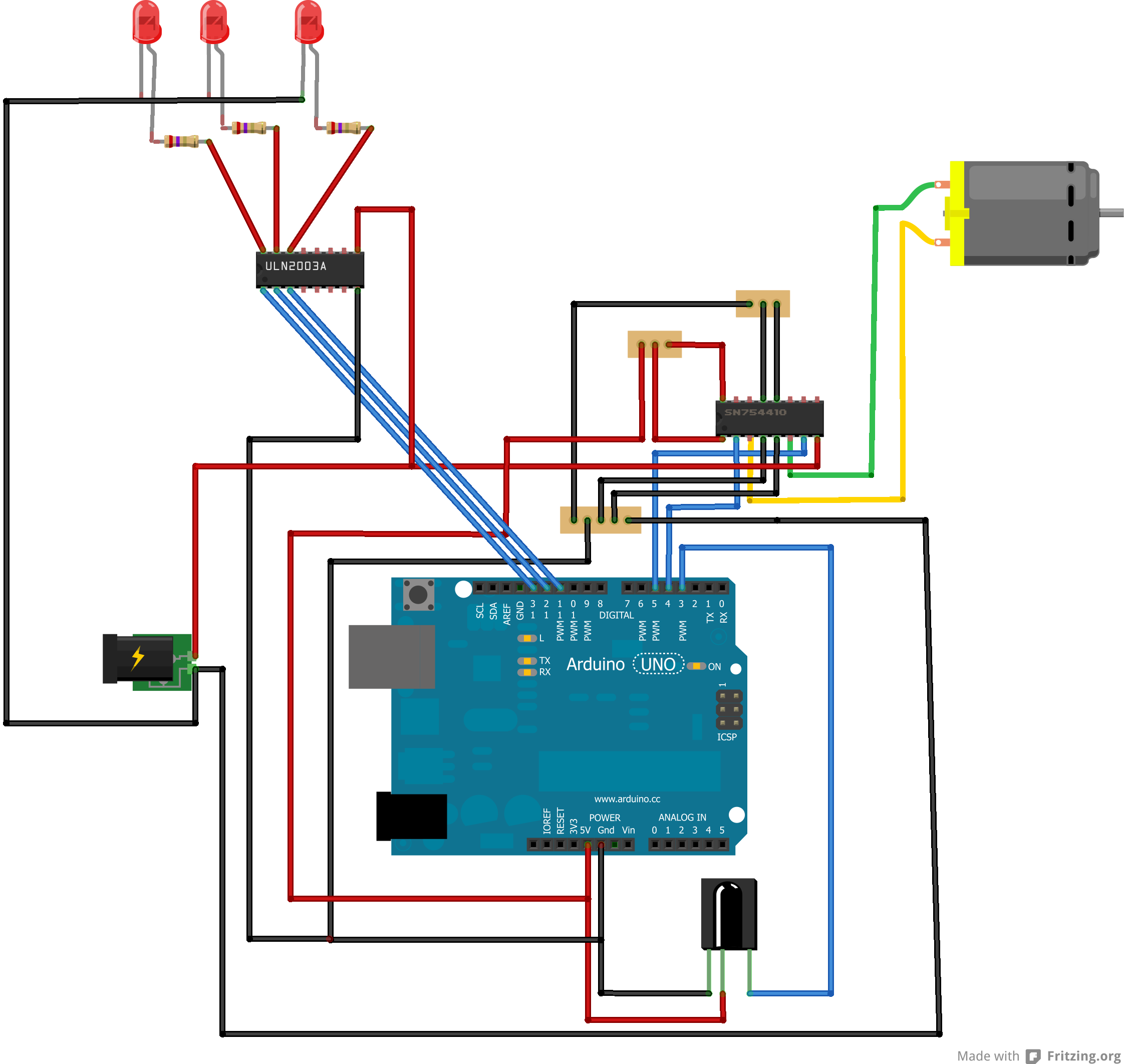

OP #3008243
So funtkioniert das also. Hab das jetzt geändert. Die LEDs werden,
genauso wie der ULN, mit 5v aus dem Netzteil versorgt. Die Kathoden der
LEDS sind jetzt mit den PINs des ULN verbunden. Und der GND des ULN mit
dem GND des Netzteils. Passt das jetzt so? Und ist es egal ob der ULN
von dem Arduino oder von dem Netzteil versorgt wird? Bzw. mit was von
beiden der GND des ULN verbunden wird?
Und ist das der richtige Widerstand für die LEDs?
http://www.conrad.at/ce/de/product/419257/1-Watt-Metallschicht-Widerstand-axial-bedrahtet-Bauform-0414-27-1-W-1-/0241230&ref=list
Danke für das fleißige Antworten !
#3009131
Was soll die Frage? Der Arduino stellt doch keine Stromversorgung zur
Verfügung, sondern wird von deinem Netzteil versorgt. Vom Arduino
bekommst du nur ein paar Outputs.
Ich hab deinen Fred jetzt mal ganz vorne angeschaut: Du willst jede Led
mit 350mA ansteuern?? Dann langt der 2003 nicht. Der kann zwar 500mA pro
Output, aber NICHT GLEICHZEITIG.
Hast du dir das Datenblatt de ULN2003 mal reingezogen?
Du kannst LED Teiber von Zetex nehmen oder Logiklevel N-FETs.

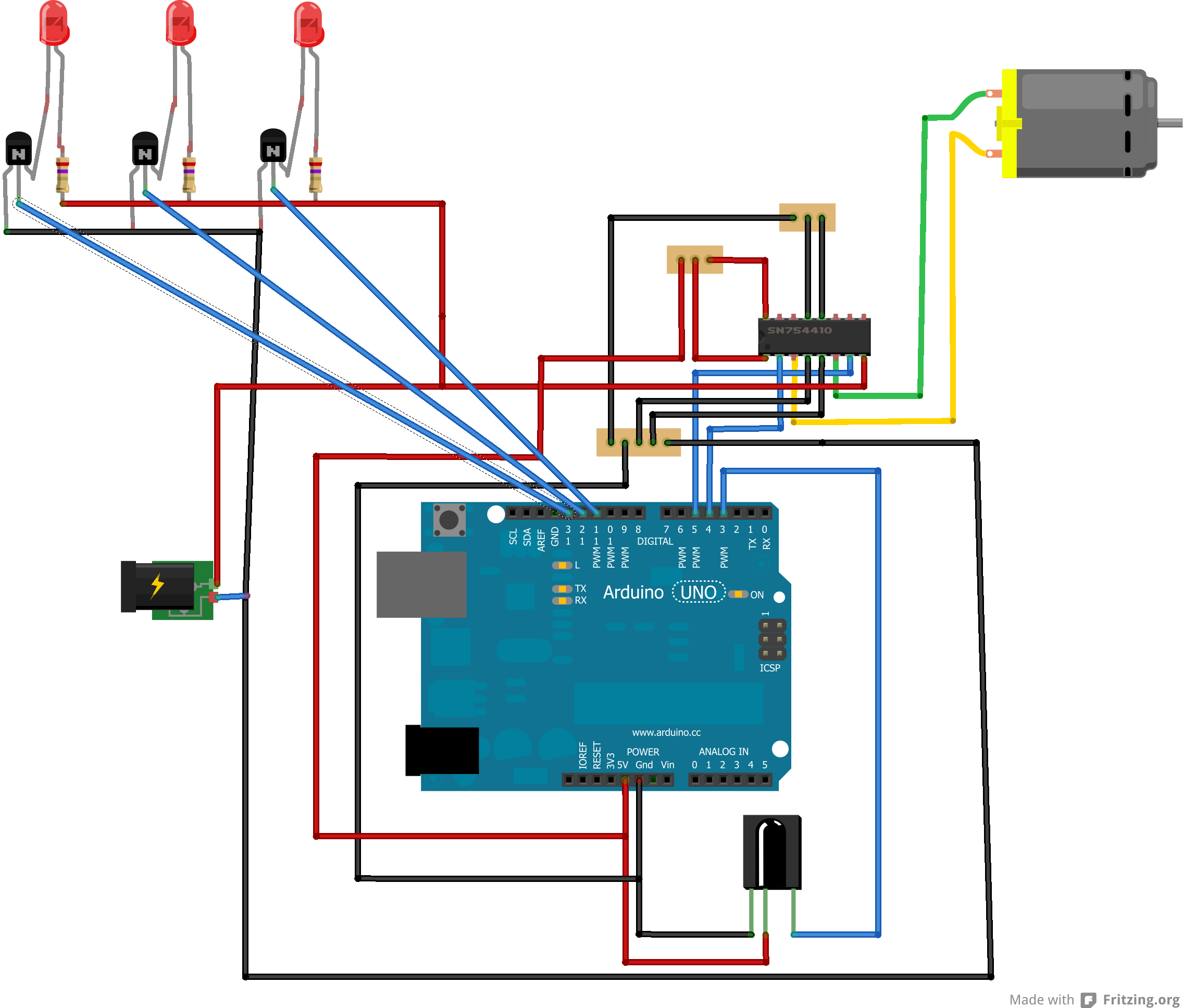

OP #3014939
Danke für den Link. Bin in dem Artikel auf diesen Transistor gestoßen:
BC337-40
http://www.conrad.de/ce/de/product/155771/Transistor-bipolar-Korea-Electronics-BC-337-40-NPN-Gehaeuseart-TO-92-IC-800-mA-Emitter-Sperrspannung-UCEO-45-V/SHOP_AREA_37318&promotionareaSearchDetail=005
Der wäre doch für mich passend, oder?
LEDs sind oben verlinkt, sind die CREE XP G R5. Diese will ich mit dem
Arduino ein/aus schalten.

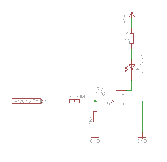

Gast #3014972
Am Besten nimmst du einen FET und zwar einen Logic-Level-FET, der lässt
sich direkt mit dem Controller treiben. Mit THT Bauteilen sieht es da
aber etwas mager aus. Es gibt Adapterplatinen, Lochraster geht aber
auch.
Wie willst du die LEDs überhaupt kühlen?
lG
Gast #3014993
> BC337-40
> http://www.conrad.de/ce/de/product/155771/Transist...
Hast Du Dir mal das Datenblatt Deiner LEDs durchgelesen und auch
verstanden ?
Wozu brauchst Du bei einem "kleinen" Motor einen Quadrantensteller,
willst Du den beliebig vorwärts und rückwärts betreiben können ?
Schreibe einfach mal was Du bauen möchtest, ich tendiere aktuell auf
eine Art "Leuchtturm" :-P
OP #3021093
Danke für den Schaltplan! Hab ich das richtig verstanden, dass die
beiden GND an den GND der Stromquelle kommen?
Kühlen sollte kein Problem sein.
Ja, das Datenblatt habe ich mir durchgelesen. Verstanden ist relativ ;)
Der Motor muss vorwärts und rückwärts betrieben werden können. Damit
möchte ich gerne meine Vorhänge, per Fernbedienung, öffnen und
schließen.
Wobei die Idee eines Leuchtturms auch was hat.
Bei mir haben die LEDs mit dem Motor aber nichts zu tun. Sie sollen nur
vom selben Arduino gesteuert werden und haben die selbe Stromquelle.
lg Paul
OP #3061287
hatte jetzt länger keine Zeit für das Projekt. Hab es jetzt auch
verändert, da ich unter Zeitdruck gerate. Der Motor ist nicht mehr
dabei. Dafür würde ich die LED's, wenn nicht zu umständlich, gerne
Dimmen. Am besten in 3 Stufen(wenig hell, hell, sehr hell).
Wenn möglich, möchte ich das Ganze mit dem BC337 realisieren, da mir das
mit den SMD Bauteilen schwierig erscheint.
Ich habe einen neuen Schaltplan angehängt. Die Widerstände sind 6 OHM
als LED-Vorwiderstand und 1K bei der Base des Transistors(Danke
Hubert!).
Hoffe jetzt passt alles.
