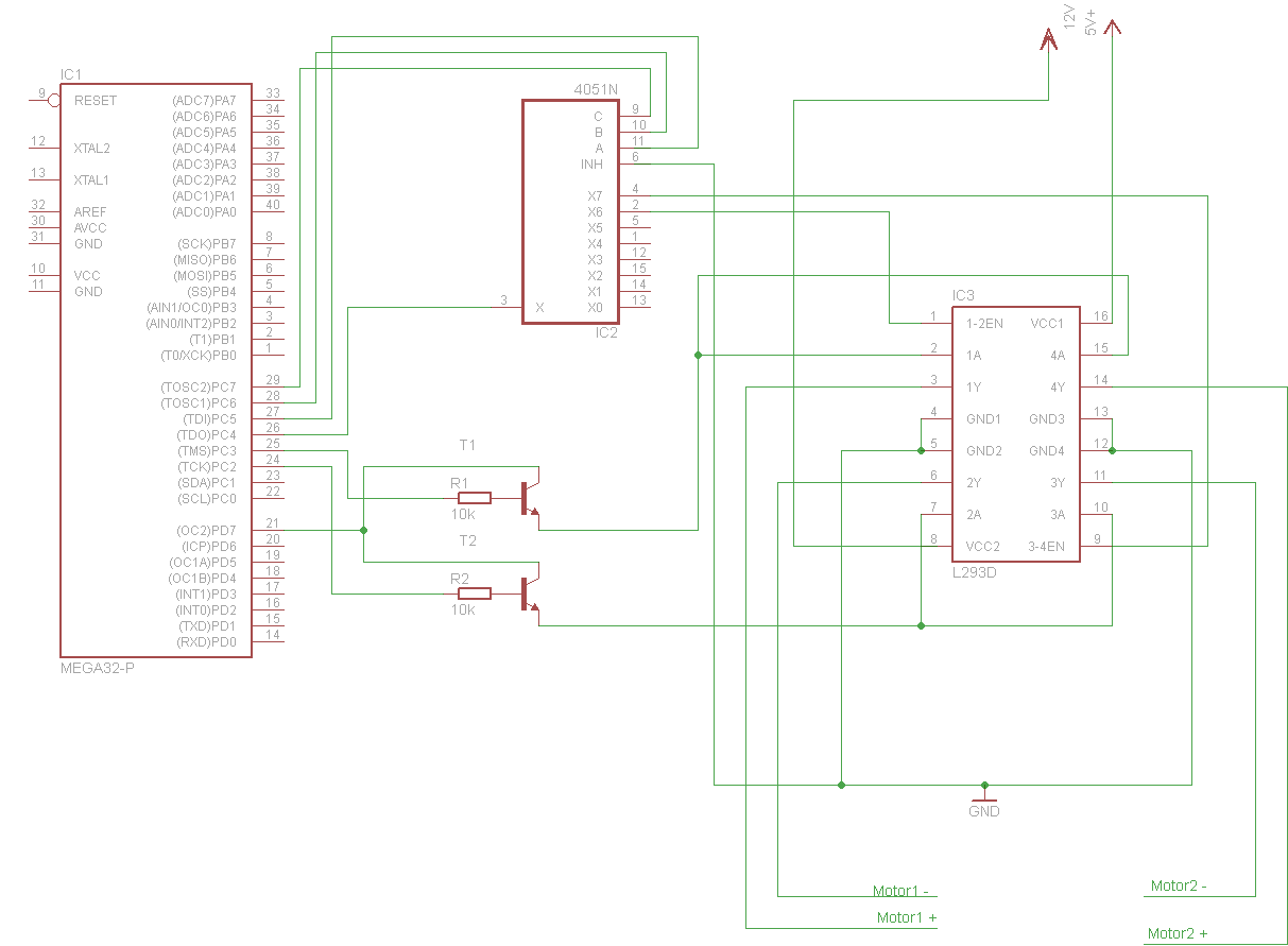

Hallo liebe Forengemeinde,
Ich wollte eine kleine Motorsteuerung für 6 DC Motoren basteln. Die
Motoren sollen mit 3 L293B Motortreibern getrieben werden. Das PWM
Signal für die Geschwindigkeit wird mit dem Timer 2 in Fas PWM Modus
meines ATMega32 erzeugt. Ich habe einen Schaltplan mit exemplarischer
Beschaltung für 1 L293B angehängt. Nach dem gleichen Muster habe ich
noch 2 weiter L293B angehängt. Das Problem ist nun das , obwohl das
Enable signal auf LOW ist alle Outputs ein eigenartiges signal ausgeben
und sich keine Motor rührt. Nichtmal der bei dem das Enable signal High
ist. Hat jemand eine Idee warum die Schaltung nicht sauber funktioniert

von Michael B. (laberkopp)
Nur wenn PD7 high und PC2 high liefern, soll 2A und 3A high bekommen,
nur wenn PD7 high und PC3 high liefern soll 1A und 4A high bekommen,
aber wann zum Teufel soll einer von denen low bekommen ?
Du schaltest die EIngänge nie auf low.
Ganz nebenbei ist es ziemlich witzlos, BEIDE Anschlüsse eines Motors
gleichzeitig von 0V auf 12V zu schalten, denn wenn beide 12V haben,
bekommt der Motor immer noch 0V und bleibt stehen.
Enable betrifft auch 1-2 und 3-4, aber deine Motoren hängen an 1-4 und
2-3, und wenn ENABLE inaktiv ist heisst das nicht daß die zugeordneten
Ausgänge auf 0V liegen, sondern offen (intern-nicht-angeschlossen) sind.
So wird das nichts.
Es kann doch nicht unmöglich sein, die Beispielschaltung Figure 2 aus
dem Datenblatt unfallfrei anzuzeichnen, oder hast du die Überzeugung,
daß es vollkommen egal ist wo du Kabel dranmachst, es muß schon
funktionieren ?

Hättest du oben gelesen wüsstest du das PD7 über den Timer 2 ein pwm
Signal erzeugt bzw ausgibt. Ich gehe mal davon aus das du weißt was das
ist
Schau dir erstmal den Schaltplan richtig an. 1Y->Motor1+ 2Y->Motor1-
3Y->Motor2- 4Y->Motor2+.
> dem Datenblatt unfallfrei abzuzeichnen...
Wenn man Schaltpläne so wie du liest wird man über kurz oder lang
Probleme bekommen.
> ist
Du solltest lesen was hier Michael Bertrandt geschrieben hat.
Du schaltest die Eingänge nie auf low, entweder auf high oder aus. Aus
gibt es aber nicht, also bleibt der Eingang auf high stehen. Du kannst
mir aber gerne erklären wo dein low herkommt.
Fallst du es nicht kannst, würde ich es mit PullDown probieren.
von Rocket (Gast)
Mit den PullDown Widerständen wäre das jetzt geklärt. Das Problem ist
jetzt nur noch, dass das PWM Signal nur noch eine Amplitude von 1 V hat?
Weiß jemand warum.
von Hubert G. (hubertg)
Probier mal pnp-Transistoren, Kollektor, Emitter natürlich tauschen.
