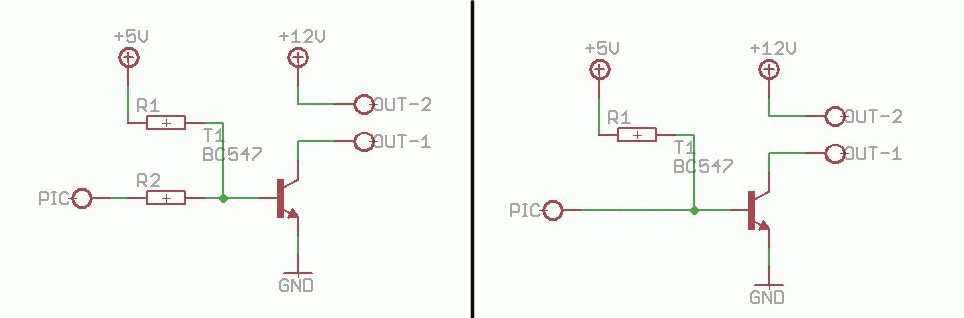

Wie auch immer, ich habe einen Transistor (als Schalter), der im
Normalfall von einem Pin eines PIC gesteuert werden soll.
Im Zweifelsfall jedoch (z.B. beim Reset des PIC) soll der Transistor
durchsteuern.
Mein Verständnis-Problem ist Folgendes:
Linkes Bild im Anhang: Wenn der PIC den Pin auf Masse zieht, habe ich
doch praktisch einen Spannungsteiler und werde die Basis des Transistors
nie auf Masse bekommen, sondern eher auf 2.5V, mit anderen Worten, der
Transistor steuert immer durch?
Wenn ich das umgehen will, muss ich das rechte Bild verwenden. Damit
bekomme ich die Basis schön auf Masse, wenn ich den PIC-Pin auf Masse
lege. Aber wenn der Transistor leiten soll und ich den PIC-Pin auf HIGH
lege, habe ich keine Strombegrenzung und der PIC sourct mehr Strom als
ihm gut tut.
Die einzige Möglichkeit, die ich momentan sehe, ist im rechten Bild den
PIC-Pin auf "Output-LOW" zu schalten, wenn der Transistor sperren soll
und den Pin auf "Input" zu schalten, wenn der Transistor leiten soll?
Kann das wirklich sein oder habe ich einen kapitalen Denkfehler gemacht?
Bitte um kurze Aufklärung.
Gast #3006328
Richtig so!
oder du verwendest statt des BPT eine FET, dann kannst du den
betreffenden Pin am PIC immer als Ausgang betreieben.

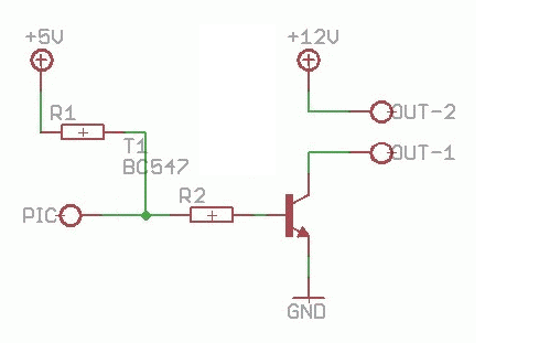

OP #3006469
vn nn schrieb:
> Einfach mal R2 zwischen R1 und Basis platzieren.
Auweh! Da musste ich echt mit der Nase drauf gestoßen werden, aber
nachdem die letzten drei Posts (beinahe wortwörtlich) dasselbe sagten,
will ich das mal so glauben ;-).
Die "neue" Version also jetzt im Anhang, falls jemand dasselbe Problem
haben sollte.
Ich muss mir jetzt nur noch Gedanken machen, wie ich R1 & R2 passend
dimensioniere.
Obwohl..., das ist in diesem Fall eigentlich ziemlich egal, denn es
fließen sowieso nur wenige Milliampere über C-E(<10mA), sodass es sogar
für den kleinen BC547 egal sein sollte, wenn er nicht voll
durchgesteuert ist.
Zur Info, das ganze soll für eine einstellbare Spannungsquelle sein
(also ein LM317 mit mehreren per Transistoren auswählbaren parallelen
Zweigen im Adjust-Kreis, wie es auch im Datenblatt zu finden ist). Nur
mit dem Unterschied, dass bei meiner Schaltung im Reset-Fall die
niedrigste Spannung anstehen muss und nicht die höchste.
Achja, bevor ich's vergesse: Danke für Eure Hilfe!
