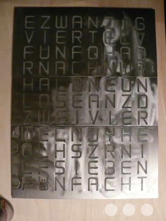

Anzeige ist eine gefräste Stahlplatte mit 8x11 Buchstaben. Dahinter
liegt eine LED-Matrix, gesteuert von einem Atmega32. Anfangs mit einer
LED pro Buchstabe, aktuell je drei parallel. Die Uhrzeit wird in
fünf-minütigen Schritten als Wörter angezeigt (Viertel nach, Zwanzig
nach, Halb, Fünf nach halb, Eins, Zwei, Drei, etc.)

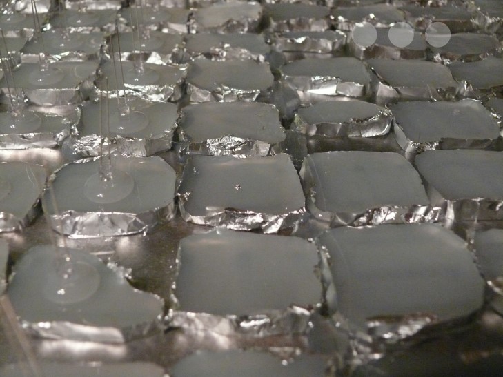

Damit die Buchstaben gleichmäßig leuchten sind diese mit Heißkleber
aufgefüllt auf welchen die LEDs angebracht sind. Jeder Buchstabe ist per
software- PWM in 20 Stufen dimmbar (nach einigen Experimenten mit
verschiedenen Timer-Interrupt Zeiten sieht das auch einigermaßen linear
aus).

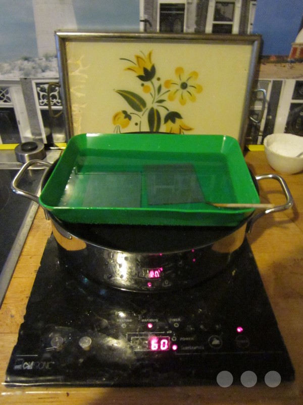

Das Programm ist in C geschrieben, der Schaltplan und das Platinen
Layout mit Eagle erstellt. Geätzt wurde mit Ammoniumpersulfat auf dem
heimischen Herd. Programm und Pläne sind im Anhang, sowie ein paar
Bilder vom Entstehungsprozess.

Nach der Umrüstung auf drei LEDs pro Buchstabe ist die Uhr auch bei
Tageslicht gut lesbar, könnte aber noch etwas heller sein. Die
ursprünglich eingeplanten LEDs haben sich als absoluter Fehlkauf
entpuppt. Auch direkt an der Stromquelle war die Leuchtkraft mehr als
mangelhaft. Jetzt sind ultrahelle grüne verbaut.
