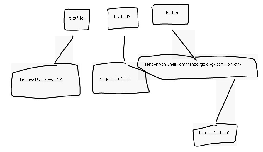

Hey
Also wie fang ich an...
Ich würde sagen mit dem Problem.
Ich bin immoment an einem privaten Projekt, in dem ich in der jetzigen
phase einfach gerne 2 LEDs zum leuchten bringen will.
Das funktioniert auch alles ist auch schön und gut jetzt will ich das
aber über einen Webserver steuern.
Heisst: ich drücke einen Button und eine led geht an. ich drücke einen
anderen Button und es geht wieder aus.
Momentan mach ich das so:
<form action="zwei.php">
      <input type="submit">
</form>
und
 <?php2:
 function duddeldi() {
 shell_exec('gpio -g write 4 1');
naja is unglaublich hässlich aber es schaltet die LED ein...
So an sich programmier ich ja gerne aber mit dem ganzen Webentwicklungs
kram konnte ich noch nie so viele anfangen.
Hat jemand ne Ahnung wie ich das vielleicht 1. schöner machen könnte und
2. was viel wichtiger ist den "button klick" mit Übergabeparameter
ausführen könnte?
das heißt zb das ich die LED blinken lasse und ich die Anzahl der
Schleifendurchläufe mit nem Übergabeparameter bestimmen kann...
wenn ich das jetzt so lese ist alles ziemlich durcheinander...
aber vielleicht kann mir ja trotzdem jemand helfen.

sas wird schwer, PHP ist nicht dafür ausgelegt etwas auf "dauer" zu tun.
PHP führt etwas aus und liefert dann etwas zurück. Wenn du jetzt ein
blinkeen einbauen willst, dann würde das PHP blockieren und nicht mehr
reagieren bzw nach einem Timeout wird es von Apache gekillt.
Du brauchst einen Programm was die eigentlichen aktionen ausführt,
diesem Programm sagst du dann mit php was es machen sollt.
Das Programm läuft dann ständig und wartet auf befehle. Das Programm
kann mit so ziemlich jeder Sprache geschrieben werden. Du musst dir nur
etwas für die kommunikation einfallen lassen. Das einfachste ist z.b.
eine Datei anzulegen wo der befehl drin steht (schön ist das aber nicht)
Ich selber würde es mit ASP machen, das hat den vorteil das man damit
eine webappliation schreiben kann, dort kann man auch einfach einen
Thread ausführen und die LED blinken lassen. Und auch gleichzeitig die
Anfrage vom web beantworten kann. Es fällt also das 2. Programm weg und
die Interprozess kommunikation.

Wenn du gerade erst mit Web-Entwicklung anfängst, lass PHP ganz schnell
wieder sein und nimm' was zeitgemäßes wie python, node oder ruby mit dem
entsprechenden framework drumherum.
Du definierst dir dann eine Funktion, die meintwegen bei aufruf von GET
'/led' aufgerufen wird und via POST/GET ihre parameter bekommt.
Aufgerufen wird der Kram dann mit XMLHttprequest.

Sowas macht man mit Javascript ...
- bei einem Button kannst du im Event "onclick" eine Funktion aufrufen
- mit dieser Funktion machst du Folgendes:
1. ein oder mehrere "hidden"-Textfelder mit Parametern belegen
2. Cookie mit aktuellen Statusinfos setzen
3. das Formular "submitten" und neu laden
4. Cookie lesen, Farben oder Texte entsprechend anpassen ("LED an" oder
so)

Die Funktion LED an/aus hat er doch schon, es muss nur regelmäßig
geschehen.
Ansonsten: Wenn du einen Cronjob "anlegen" willst, dann tu das doch ;-)
Je nach favorisierten Sprachen kannst du auch einfach einen Jetty (Java)
oder ein lighttp(C) Plugin schreiben, welches die Aufgabe übernimmt. CGI
mit Apache wäre auch noch drin...

OP #3008511
also ich hab mich jetzt mal bisschen umgeschaut, und bin erstmal bei
asp.net hängengeblieben.
damit hab ich zumindest schon mal nen button mit übergabeparameter
hinbekommen.
Jetzt ist nur die Frage, da google sich ein bisschen weigert mir zu
helfen, ob ich damit auch shell kommandos an meinen server schicken
kann?
Gast #3008552
Jan L. schrieb:
> Also im Anhang hab ich mal kurz aufgemalt was ich such...
wenn du es wirklihc mit asp.net machen willst, dann brauchst du etwas
länger. Dafür musst du erstmal mit ein paar Grundlangen beschäftigen.
Du brauchst halt eine Web Application, diese steuert dann die IO-Ports.
Die Request vom Web reden dann mit dieser Application.
http://msdn.microsoft.com/en-us/library/ms178594%28v=vs.100%29.aspx
