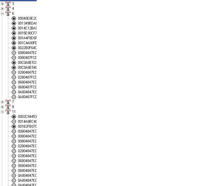

Wer Funk kennt, nimmt Kabel. Selbst wenn Dein WLAN heute noch "schön"
funktioniert, könnte schon morgen Deine Nachbar auf dem gleichen Kanal
senden. Es gibt auch wunderbaren Sockelleistenkanal zum unauffälligen
Verlegen von Kabel...
