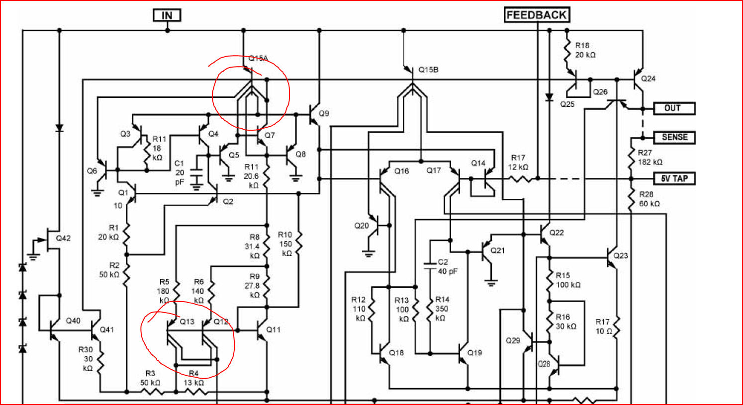

Hallo!
Bin beim durchstöbern von Datenblättern schon des öfteren auf dieses
"Schaltzeichen" gestoßen. Handelt es sich hier um "normale"
Transistoren, bei denen man nur mehrere Leitungen vom ein und dem selben
Kollektor wegführt, oder ist das irgend ein "Spezial-Transistor", wenn
ja, wie unterscheidet der sich von "normalen".
Vielen Dank im Voraus
#3008150
Ja, das ist ein Spezialtransistor mit mehreren Kollektoren. Sagt ja
keiner, dass man da nicht mehrere Kollektoren, vermutlich noch mit
unterschiedlich starker Dotierung, einbauen kann.
Es gibt auch Multiemitter-Transistoren, die findet man in manchen
TTL-Logikbausteinen recht oft.
mfg mf
Gast #3008229
nein, Transistoren mit mehreren Kollektoren (oder Emitter) gibt es
nicht.
Aber es gibt "Schaltungselemente" die so funktionieren als wäre es ein
Solche Schaltsymbole findest du immer wieder in Beschreibungen von ICs
und sind wircklich nicht mehr als Symbole, denn kein IC-Hersteller gibt
den genauen internen Aufbau seiner ICs preis.
Gast #3008398
nicht.
Ach, und warum nicht? Ich kann mir derartige Konstruktionen durchaus
vorstellen - auch wenn ich so ein Bauteil noch nie gesehen habe.
Gast #3008474
Multi-Emitter-Transistoren sind üblich. Wenn Du Dir den Aufbau anguckst,
siehst Du, dass der Emitter ein kleiner Punkt in der Basisfläche ist:
http://de.wikipedia.org/wiki/Datei:Bipolar_Junction_Transistor_NPN_Structure.png
Üblicherweise macht man mehrere Emitter und schaltet die parallel. Man
kann sie aber auch einzeln ansteuern (z.B. für TTL-Gatter).
Multi-Kollektor geht bei üblicher Planartechnik nicht. Da würde ich den
Schaltplan so interpretieren, dass mehrere Einzeltransistoren mit Basis
und Emitter parallel geschaltet sind, als Stromspiegel.
Gast #3008932
Gregor B. schrieb:
> Hier das Patent von Robert J. Widlar auf einen Multi-Kollektor
> Bipolartransistor.
> http://www.freepatentsonline.com/3579059.pdf
> Soviel dazu.
Auch mal durchgelesen um was es dort eigentlich genau geht ???
Das Patent ist aus den Anfängen der "integrierten Schaltkreise" und
beschreibt wie man eine "integrierte Struktur" aufbauen muss/soll damit
mehrere "pn-junctions" (kollektor) in Verbindung mit einer "base-emitter
junction" als eigenständig betrachtet werden können (wie bei mehreren
parallel geschalteten Transistoren mit gemeinsamen Emitter und Basis).
Es verwundert auch gar nicht dass dieses Patent für eine
"pnp-Transistor"- Anordnung gemacht wurde !!??
Der Zusatz in Klammern stammt zur Verdeutlichung von mir.
Aus heutiger Sicht würden man das Ganze mit Sicherheit anders bezeichnen
und auch nicht mehr von "Multi-Kollektor"... "Multi-Emitter" sprechen.
Denn es ist lediglich eine "integrierte Struktur" die sich exakt so wie
die Parallelschaltung von Einzel-Transistoren verhält.
