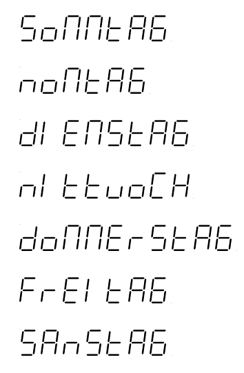

Hey,
ich habe folgende Probleme:
1. Ich möchte die Uhrzeit, das Datum und den Wochentag anzeigen. Für
Datum und Uhrzeit reichen 7 Segmentanzeigen aber für z.B.: "Donnerstag"
brauche ich 10 16 Segmentanzeigen, entspricht 6*7+8*7+10*16=258 Kabeln,
die zu den Segmneten hin geführt werden müssten. Gibt es da eine Bessere
Lösung?
2. Die Uhrzeit hat ja ein bestimmt es Format(ich meine mit den
Doppelpunkten dazwischen). Gibt es vllt. schon extra Uhrzeiten
Segmentanzeigen?
3. Gibt es einen IC der alle Segmente versorgt und zusätzlich erlaubt
die Uhrzeit und das Datum auch zu verstellen?
Danke schon mal
Justus
> Nachdem du auch den Wochentag anzeigen willst, was spricht gegen ein
> LCD?
Sehe ich auch so, hat m.E. nur Vorteile: weniger Strom, weniger
Strippen, weniger Hard-/Software-Aufwand, wahrscheinlich auch weniger
Kosten für die Anzeige an sich.
Ralf
Alternative 1 zeige nur Mo, Di, Mi usw. an
Alternative 2 ich habe mal einen 7Segment-Font (Truetype) entworfen zur
Dokumentation von Geräten, die 7Segment für Text verwenden, siehe Bild.
Ein Ic, das die Uhrzeit verwaltet und die Anzeigen steuert, ist ein
Mikrokontroller. Uhren-ICs sind am Aussterben und zeigen meistens nur
Std:Min an.
Gruss Reinhard

"258 Kabeln"
Deshalb multiplext man sowas. Dann hat man 10+16=26 Leitungen:
1. jeweils die 10 Leitungen eines bestimmten Segments aller Anzeigen
zusammenbinden
2. Die 16 Leitungen immer im Kreis einzeln einschalten und das so
schnell dass es nicht mehr flackert. Schauen dass immer im richtigen
Moment das richtige an den Leitungen aus Schritt 1. liegt.
Effektiv muss man natürlich mehr Strom pro Segment nehmen damit es
gleich hell wird. Wieviel mehr Strom man nehmen darf ohne Beschädigungen
oder Farbänderungen zu riskieren steht im Datenblatt der Anzeigen.
