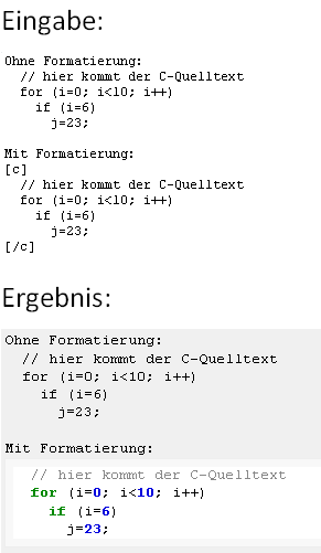

Andre B. schrieb:
> Was haltet ihr allgemein von meinem Programm?
Mach doch beim Posten hier die Tokens [ c ] und [ /c ] ohne die
Leerzeichen um dein Programm. Dann wird das hübsch leserlich
formatiert...
