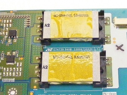

Liebe Gemeinde
Mein Philips TV bleibt beim einschalten schwarz.
Hab dann gleich die Spannungen am Netzteil gemessen und festgestellt das
das Inverter Board (Slave) probleme macht. Schaltet man ein brechen alle
Spannungen ein außer 5V Standby. Steckt man es ab (Inverterboard) sind
alle Spannungen da.
Na dann kann es nur das Inverter Boards sein.
Alle Fets durchgemssen und die sind fast alle tot.
Jetzt will ich mir neue Transistoren bestellen weiß aber nicht ob die
Inverter Trafos die Transistoren in den tot geschickt haben.
Wie kann man diese Messen?
danke lg
Gast #3008566
Also gemessen von Eingang zu den Ausgangs Pins von unten nach oben
(siehe Bild Pb-Free als Anhaltspunkt ist rechts unten)
Pin 1 Trafo
30 Ohm
Pin 2-4 Trafo
60 Ohm
Beide werte der Trafos sind gleich.
Kann leider trotzdem nicht beurteilen ob diese defekt sind
Moderator (Firma: Titel) Persönliche Seite #3008579
Dir ist schon klar, dass es eine recht sportliche Sache ist, Bauteile im
eingebauten Zustand auszumessen.
Wie hast du deren "Tod" festgestellt?
Woran sind die gestorben?
Die Trafos sehen gut aus. Die sind ja noch nicht mal braun geworden...
Vergiss es: wenn da (auch nur teilweise) ein Windungsschluss drauf ist,
dann bekommst du den ohne genaue Daten eh' nicht gemessen.
Das deutet ja schon mal drauf hin, dass die ok sind. Wie sollte auch bei
beiden zufällig genau das selbe kaputtgehen?
Wie gesagt.
BTW: ich habe das Bild ohne Qualitätsverlust um den Faktor 20
verkleinert.
Gast #3008592
Hab zwischen Source und Drain (bei zwei von vier ) einen kompletten
durchgang feststellen können! Im Ausgelöteten zustand!
Außerdem Brechen alle Spannung zusammen wenn das Board am Netzteil hängt
also Kurzschluss
> verkleinert.
Danke
Also aus meinen Werten kann man nix beeurteilen?
Vielleicht messe ich mal die Trafos von Master-Inverter
Datenblatt wird es woll keines geben.

#3009192
Die Trafos müssen nicht braun sein, um kaputt zu sein. Einfacher
Windungsschluß, und die sind ohne Verfärbung hinüber (hatte ich vor ein
paar Monaten mit einem Flachdisplay - der sah noch gut aus, hatte aber
eben Windungsschluß - ist also vermutlich gar nicht so selten).
Wenn da mehrere Trafos sind, dann Vergleichsmessung machen
(Wicklungswiderstand prim/sek messen - sekundär sind es meistens paar
kOhm).
Sind signifikante Unterschiede feststellbar, und man hat mehrere solcher
Trafos drauf, dann entscheidet üblicherweise die Mehrheit, was als "gut"
gilt (bei nur zwei Trafos hat man natürlich ein kleines Problem mit der
Entscheidungsfindung).
Bei Mosfets immer auf die Polarität achten beim Messen (bei n-Kanal Plus
an Drain, sonst mißt man die Bodydiode). Und am besten Gate mit Source
verbinden, um ein zufällig geladenes Gate nicht seine Spielchen spielen
zu lassen.

Gast #3186335
Ich wage zu bezweifeln das die Trafos tatsächlich kaputt sind.
Das die Master und Slave - Inverter kaputt gehen ist nix neues.
Die Inverter sind in mind. 6 verschiedenen Geräten verbaut und sterben
zu 99,9%.
Es gab da mal eine PDF von Philips wonach ein Upgrade gemacht werden
sollte. Sprich wie oben bereits geschrieben 2 Leiterbahnen kappen und
4,7Ohm Wiederständ dazwischen gelötet werden. Desweiteren musste noch
ein Kondensator und eine Schutzdiode eingesetzt werden.
Die Standart FET`s wurden dann gegen die 2SK4075 getauscht die etwas
mehr abkönnen.
Doch auch damit stirb irgendwann das Board. Rev 1.1 und 1.2 sind für die
Tonne. Rev 1.3 klappt und hällt, bisher habe ich über die 1.3 nix
negatives gehört.
Der Steuer IC BD9897FS sollte immer mit getauscht werden oftmals fehlt
eh bei 3 für VCC da es weggebrannt ist in folge vom durchschlagen der
Fet´s und der Spannung von über 35V.
Das Du MOhm gemessen hast deute ich darauf das Du die Fets mit gemessen
hast. Auf dem anderen Board stimmt das natürlcih nicht da mind. 2 Fet´s
defekt sind.
Ich meine im normalfall haben die Fets zwischen Gate und Source im
eingebauten zustand gemessen ca. 85kOhm bei einem defekt misst man hier
zwischen 0.05-10kOhm das ist ein sicheres zeichen das mind einer defekt
ist.
