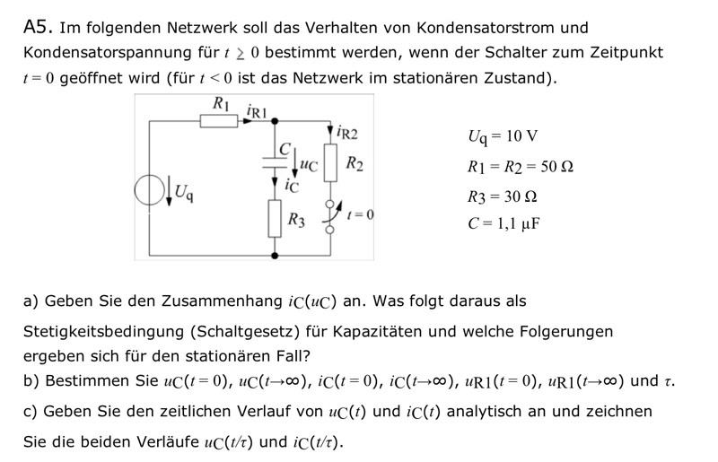

ich habe noch eine weitere Aufgabe, die wir so noch gar nicht behandelt
haben. Wir haben lediglich Aufgaben behandelt, bei denen der Schalter
geöffnet war, und dann zum Zeitpunkt t=0 geschlossen wurde.
Hier der Link zur Aufgabenstellung. Die Aufgaben sind Teil einer
Beispielklausur, welche ich versuche zu lösen.

Zur Aufgabe: Wei könnte denn die Spannung des Kondensator aussehen, wenn
er schön lange an einer Versogungsspannung hing und jetzt entladen wird
(Mist! Jetzt habe ich was verraten!)

Wenn der Schalter lange geschlossen war ist der Strom durch den
Kondensator annähernd 0 oder? Und die Spannung durch ihn am Maximalwert.
Wenn der Schalter lang offen war ist zu Beginn der Strom sehr hoch durch
den Kondensator und die Spannung gering, nach der Zeit erhöht sich
jedoch die Spannung und der Strom verringert sich.

Wenn aber der Strom praktisch 0 ist, dann kannst du ihn gedanklich wie
ein unendlich hoher Widerstand behandeln.
Falsch, nicht maximal, sondern eben die Spannung, die sich aufgrund der
restlichen Beschaltung einstellt.
Das gleiche gilt wenn der Schalter dann lange offen ist.
Du kannst in beiden Fällen den Kondensator durch einen sehr hohen
Widerstand ersetzen und entsprechend die Spannungen berechnen.
Mach das Mal

Vielleicht kommst Du so weiter: Zeichne die Schaltung mal in den 2
Zuständen:
Zustand 1: Schalter geschlossen, eingeschwungener Zustand
Zustand 2: Schalter geöffnet, eingeschwungener Zustand
Dabei gilt im eingeschwungenen Zustand: Es fließt kein Strom mehr durch
den Kondensator (ic=0), d.h. er kann zur Berechnung der Spannungen durch
einen unendlich großen Widerstand ersetzt werden (d.h. Du kannst ihn
weglassen).
Jetzt kannst Du für beide Zustände die Spannungen am "weggelassenen"
Kondensator berechnen.
Im ersten Moment nach dem Umschalten des Schalters (Verlassen von
Zustand 1 bzw. Zustand 2) wirkt der Kondensator wie eine Spannungsquelle
mit der Spannung wie oben gerechnet.
Jetzt kannst Du die Schaltung für diese 2 Fälle zeichnen:
Verlassen von Zustand 1: Schalter wurde gerade geöffnet
Verlassen von Zustand 2: Schalter wurde gerade geschlossen
Damit lassen sich für diese beiden Fälle die Ströme durch diese
Spannungsquelle in diesem ersten Moment errechnen.
Das Umladen des Kondensators von der Spannung im Zustand 1 auf die
Spannung im Zustand 2 und umgekehrt beginnt mit diesen Strömen. Im
eingeschwungenen Zustand ist der Strom dann wieder 0.
Gruß Dietrich

Ich bin nun schon einmal darauf gekommen, dass uC bei t=0 5V sein
müssen. Wie sieht das nun für t gegen unendlich aus? Schalter geöffnet,
kein Strom im Kondensator, also extrem hoher widerstand

Dann rechne doch mal:
- Schalter geöffnet, ir2=0 (den Zweig kannst Du Dir also wegdenken).
- ic=0; wie ist dann ir1? Welche Spannung fällt an R1 und R3 ab?
- daraus ergibt sich uc
Gruß Dietrich

Bin mit Aufgabenteil b nun direkt fertig geworden. Wie sieht es bei c.)
aus? Kann mir eventuell jemand einmal die Kurven plottem so wie sie
gefragt wurde, damit ich überhaupt erst einmal ein Bild vor Augen habe
was gefragt ist?

Gefragt ist die analytische Lösung (also die Formel) und das Bild von
Spannung und Strom, normiert auf Tau
So langsam nehme ich dir das nicht ab, daß ihr sowas noch nicht
gerechnet habt.

Ich habe für tau 88 Mikrosekunden heraus.
Analytisch heißt ich soll dies Einsetzen in die Formel des
Aufladevorgangs des Kondensators?
