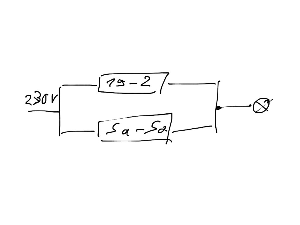

Hi Kann ich eine Lampe mit zwei Zeitschaltuhren schalten. Möchte eine Beleuchtung jeden Tag abends und das ganze Wochenende leuchten lassen. MfG

Sebastian schrieb: > Kann ich eine Lampe mit zwei Zeitschaltuhren schalten. ja das geht, aber aber nur bei fester verkabelung. Mit Stecker und Dosen darf es nicht gemacht werden, weil du sonst auf dem Stecker strom hättest.
#3008631
Der Vorschlag von suzzi ist schon richtig. Zwei Schalter parallel geht aber auch. Verstehe ich auch nicht Wenn du auf Zeitschaltuhr 1 Sa. und So. einstellen kannst muss doch auch eine Einstellung für die restlichen Tage möglich sein. Ansonsten: Parallelschalten -> Ja funktioniert 1 Zeitschaltuhr mit der gewünschten Funktion -> würde ich eleganter finden L.g.

Wuerde ich lassen.... Vor allem wenn du zwei verschiedene Steckdosen nutzen willst. Wenn du nicht sicherstellen kannst, dass die auf der gleichen Phase sind, kann es fuerchterlich knallen. Ebenseo wenn du die Leiter ausversehen ueberkreuz anschliest (N->L statt N->N), was bei Steckern sehr wahrscheinlich ist. Bananen Joe schrieb: > Vor allem wenn du zwei verschiedene Steckdosen nutzen willst. Und wie sieht das dahinter aus. Lampenfassung mit zwei Steckerenden dran?

Helmut Lenzen schrieb: > Bananen Joe schrieb: >> Vor allem wenn du zwei verschiedene Steckdosen nutzen willst. > > Und wie sieht das dahinter aus. Lampenfassung mit zwei Steckerenden > dran? Noch besser.... Nicht, dass man so was nicht schon gesehen hætte! Bananen Joe schrieb: > Nicht, dass man so was nicht schon gesehen hætte! Sowas aenliches wollte mal ein Nachbar von mir bauen. Ich darauf wenn er das baut komme ich nicht mehr zu Besuch. Darauf hat er es dann sein gelassen. (Verlaengerungskabel mit 2 Stecker und eines mit 2 Kupplungen) :=) http://www.amazon.de/uniTEC-Wochenzeitschaltuhr-digital-f%C3%BCr-Innenbereich/dp/B000VPG88W/ref=sr_1_1?ie=UTF8&qid=1358781019&sr=8-1 http://www.amazon.de/revolt-Digitale-minutengenaue-Zeitschaltuhr/dp/B0017SFKH2/ref=sr_1_3?ie=UTF8&qid=1358781019&sr=8-3 http://www.amazon.de/Brennenstuhl-Primera-Line-Zeitschaltuhr-DT-IP/dp/B004GKUHZ8/ref=sr_1_6?ie=UTF8&qid=1358781019&sr=8-6 Die erste habe ich selber, die kann das. Die dritte ist eine mit IP44, leidlich gegen Spritzwasser geschützt.
