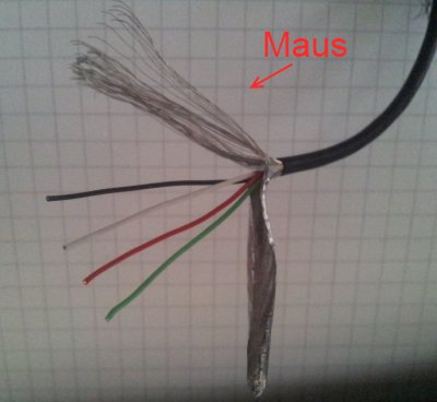

Das USB-Kabel meiner Maus (Logitech G9) ist gerissen.
Dieses wollte ich nun reparieren.

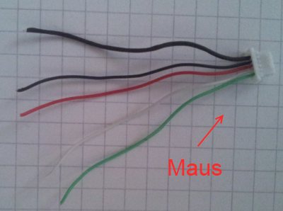

Auf dem Foto sieht man so ein weißen Stecker, in welchen alle Kabel
gehen.
(komischerweiße 5 statt der üblichen 4. Ist die dickere, schwarze Litze
vielleicht die Isolierung?).
Kann ich die "alten" Kabel da irgendwie entfernen und das raparierte
Kabel anstecken, oder muss ich mir diesen Stecker neu kaufen?
Als alternative könnte ich beide Kabel wieder zusammenlöten.
Das wäre aber mein letzter Weg.
Also: Kann ich den Stecker weiterbenutzen? Wenn nein, hat jemand eine
Bezugsquelle dafür?
Liebe Grüße!
Gast #3009239
Das dicke Schwarze ist der Schirm. Also das blanke Geflächt.
Alle anderen der Farbe nach wider anlöten und isolieren
(Schrumpfschlauch,Heißkleber). Das Blanke Geflecht braucht nicht
isoliert zu werden (darf aber auch Nirgendwo auf der Platine
drankommen).
Witzing, hatte ich heute auch gerade. Ich hab die einzelnen Kabelbuchsen
aus dem Stecker gezogen. Am Stecker sind kleine Laschen, die eine kleine
Raste an den Kabelbuchsen arretiert. Wenn man die Laschen mit einem
Messer oder so vorsichtig unterfasst, kann man die einzelnen Kabel mit
den angecrimpten Metallbuchsen aus dem Stecker rausziehen.
Ich hab dann die gequetschte Zugentlastung aufgestossen, die alten
Kabelreste so gut wie möglich rausgezogen, und dann die neuen Kabelenden
angelötet und die Buchsen in den Stecker zurückgeschoben.
