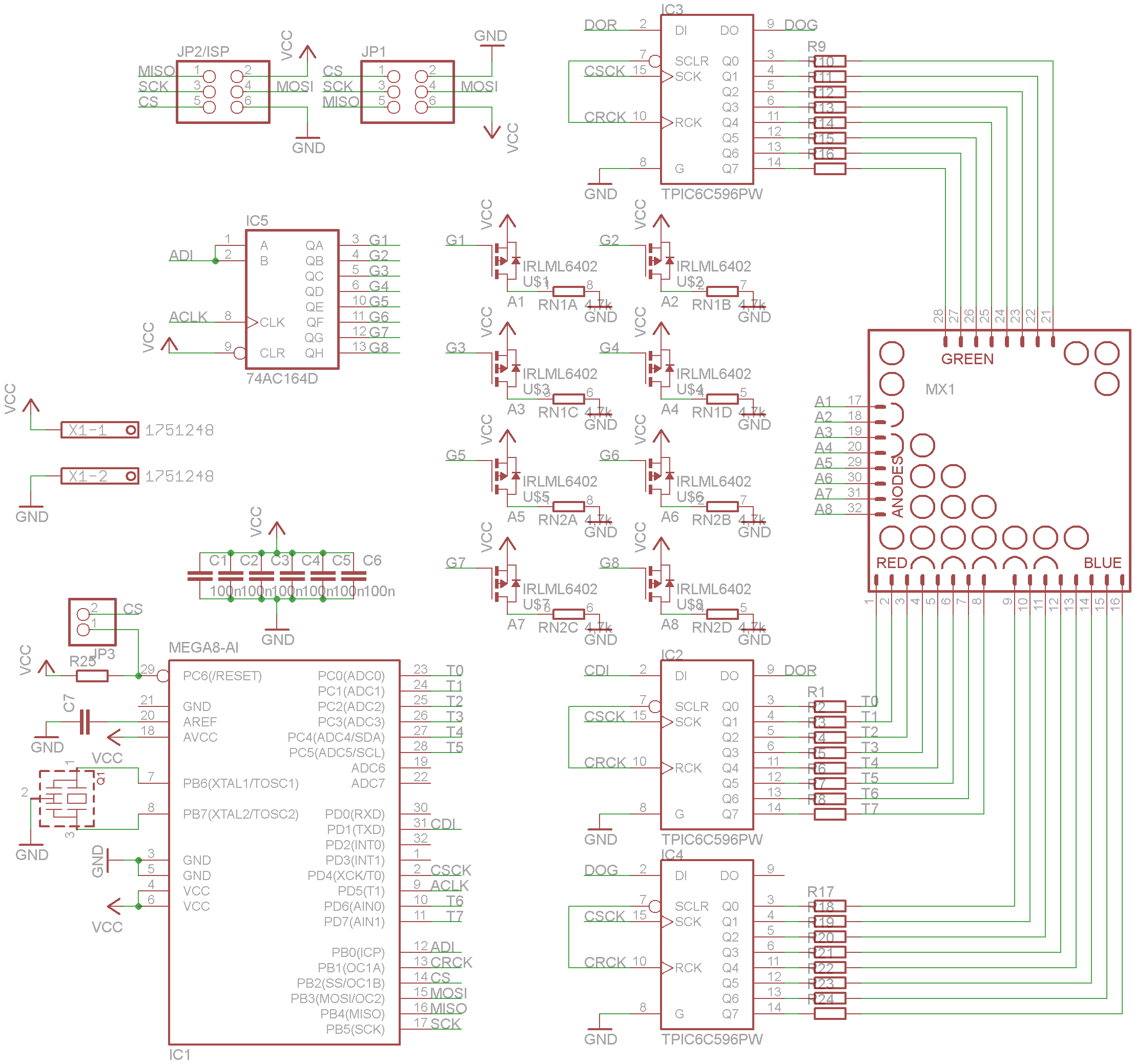

Ich habe eine Platine für eine RGB-Led-Matrix entworfen. Diese soll
neben der Anzeige auch als Touch-Sensor dienen. Allerdings bin ich mir
nicht ganz sicher, ob das so funktionieren wird. Die Mosfets, die die
gemeinsamen Anoden ansteuern, haben einen Pulldown-Widerstand, der die
Anode auf Masse zieht, wenn dieser nicht durchgesteuert ist. Die Kathode
der roten Leds wird durch PORTC[0-5]/PORTD[6-7] auf VCC gezogen. Dann
wird PORTC und PORTD hochohmig geschalten und es wird die Zeit gemessen,
bis die Spannung als GND erkannt wird. Kann das so funktionieren?
Sollte man bei den Mosfets Puffer-Kondensatoren einfügen, da sie 1-2A
schalten werden?
Kritisch sehe ich auch die errechnete Wärmeentwicklung. Bei 40mA
Pulsstrom / 5mA im Durchschnitt pro Led wird folgendes in Wärme
umgesetzt:
Gesamt:
  40mA * 24 * 5V = 4.8W
Widerständen:
  Rot:  (5V-2V)   * 40mA * 8 =  960mW
  Grün: (5V-3.4V) * 40mA * 8 =  512mW
  Blau: (5V-3.4V) * 40mA * 8 =  512mW
                             = 1984mW
Leds:
  4.8W - 2W = 2.8W
Hier werden 80%+ in Wärme umgesetzt. Also mehr als 2W.
=> Gesamtwärmeentwicklung > 4W
Davon werden 2W durch die Widerstände erzeugt. Ich hab die Leiterbahnen
bei den Wideständen deswegen extra dick gemacht, allerdings glaube ich,
dass das nicht sehr viel helfen wird. Kann man das besser machen oder
muss man mit der enormen Wärmeentwicklung leben?
Da ich, wenn eine Matrix funktioniert, vorhabe, mehrere zu kaskadieren,
erreiche ich schon bei 4 Stück 16W auf 144cm².
Außerdem gilt das für 40mA. Ich könnte die Matrix auf 70mA Pulsstrom
ausreizen, die Verlustleistung läge dann fast doppelt so hoch.
Für sonstige Hinweise/Fehler/Verbesserungsvorschläge bin ich dankbar.

Schaltplan
von MaWin (Gast)
Schaltplan nennst du das, diesen Verhau der zum Wortesuchspiel wird wenn
man herausfinden soll wo überall Leitungen verbunden sind?  Du hast wohl
noch nie einen Schaltplan als Vorbild gesehen. Zumindest ist das Prinzip
richtig, TPIC6B595 mit Vorwiderständen für LEDs und P MOSFETs für die
Zeilen. Die sind allerdings verpolt und die pull down Widerstände RN1
sind nicht unbedingt erforderlich, stören aber auch nich. Wenn man nun
noch GND und VCC des uC anschliessr..
von avr (Gast)
das sehe ich auch erst jetzt, danke für den Hinweis.
MaWin schrieb:
> Wenn man nun
das ist aufgrund der Namen schon verbunden, aber ich kann es trotzdem
noch verbinden.
Auch nicht wenn man die Led als Sensor nutzen möchte?

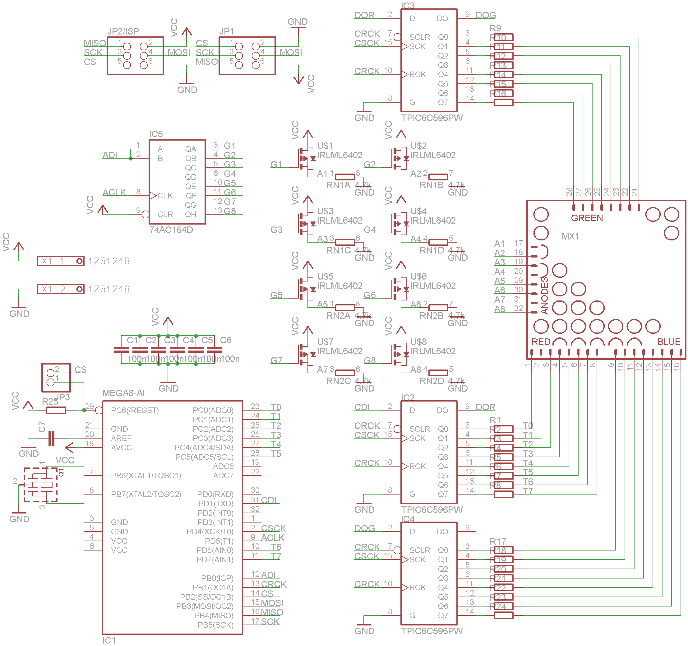

von avr (Gast)
Die P-Fets sind jetzt richtig.
Zum Schaltplan: Die Signale stellen keinen Buchstabensalat dar. Jedes
Signal, welches mit einem A beginnt gehört zu der Ansteuerung der Anoden
der Matrix, C für die Kathoden. Auch bei den restlichen Signalen hat
jeder Buchstabe eine Bedeutung. Busse würden die Sache wahrscheinlich
vereinfachen, allerdings habe ich am Anfang nicht daran gedacht.

von Simon H. (simi)
Ich möchte da mal Klaus und MaWin widersprechen. Resp. Klaus möchte ich
eigentlich beipflichten, bis auf das "\ironie". Denn alles, was Du
geschrieben hast, stimmt tatsächlich. Es IST oft einfacher, einen
Schaltplan zu lesen, der mit Labels verbindet, als mit 1000en von
Linien. Dann hat man zwar kein Wortesuchspiel, dafür ein "finde die
Linie, die aus dem Labyrinth rausführt"-Spiel.
Und dies ist ein Beispiel, wo es definitiv so ist. Ja, zuerst muss man
mal die verschiedenen "Netztypen" (T,G,A) zusammensuchen. Dann aber
sieht man sofort, was gemeint ist. Nun stellt Euch mal das Durcheinander
vor, wenn er auf diesem kleinen Raum jede Linie gezeichnet hätte.

von Karl H. (kbuchegg)
Nö. Ich muss mich 2 Minuten damit beschäftigen, die Einzelteile zu
sortieren um einfach nur rauszufinden, wie die Schieberegister
kaskadiert sind. Und was der Unsinn soll, die einzelnen FET Eingänge vom
164-er zu lösen, der gleich nebenann ist, dass weiß er selber nicht.
Man kann alles übertreiben. Und hier wurde es übertrieben.
Zur Erinnerung: Der TO möchte, dass sich andere mal seinen Schaltplan
ansehen. Da darf er mir aber keine Prügel zwischen die Beine werfen,
indem ich mir jeden Pfurz zusammensuchen muss und kontrollieren muss, ob
er sich bei den Netzbezeichnungen auch nirgends vertippt hat. Eine Linie
ist einfach. Die verfolge ich von A nach B und wenn es keine Abzweigung
gibt, dann weiß ich auch: das wars - mehr hängt nicht an dieser
Verbindung.
