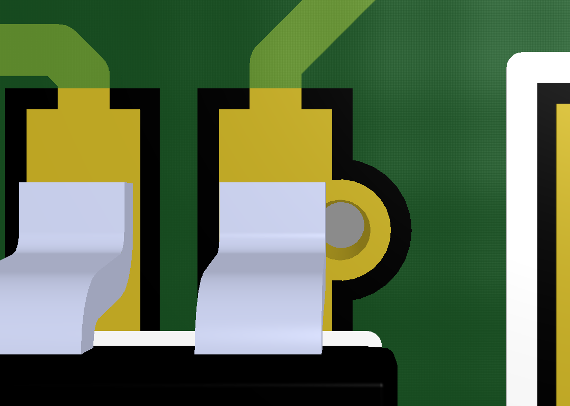

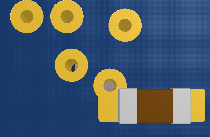

ich blicks gerade nicht: Im Layout bei AD ist es bei mir ohne DR-Fehler
möglich ein Via in ein SMD-Pad zu schieben. Beispiel siehe Bild.
Die High-Speed Rule Via-in-SMD-Pad habe ich schon gefunden und
deaktiviert (wobei ich mich Frage, ob das in "High-Speed" und nicht viel
eher in Manufacturing o.ä. passt).
Trotzdem können die Vias, bzw. die Kupferringe noch die SMD-Pads
berühren, bzw. sogar überschneiden, ohne das DRC was meldet. Auch die DR
für die minimale Breite eines Lötsopplackstegs greift nicht, es gibt
einfach keinen Steg, weil das Via schon zu weit im Pad liegt.
Ok, also bin wahrscheinlich einfach nur blind, aber was kann ich da
definieren, dass das Via, oder die Bohrung, oder der Kupferring einen
Mindestand zu SMD-Pads haben müssen?
Danke fürs Augen öffnen :/
Ralf

Ok, selbst gefunden, falls jemand mitliest und es interessiert:
Man muss sich da wohl selbst was zusammen klicken :/
DR->Electrical->Clearance: First Object: IsVia, Second Object isPad,
"Any Net" und dann Clearance eintragen. Feddisch...
Gast #3011048
Das Problem liegt daran, dass AD erstmal (nahezu) alles, was das gleiche
Signal transportiert als korrekt annimmt, egal ob's fertigungstechnisch
ungünstig ist oder nicht (im obigen Beispiel könnte beispielsweise
Lötzinn durch's Via abgezogen werden).
@Ralf:
> First Object: IsVia, Second Object: isPad
Ich verwende für SecondObject "IsVia OR IsPad", also werden auch Vias
gegen Vias geprüft, was m.E. den Vorteil hat, dass der Lötstopplack
zwischen Vias ggf. größer ist, als es die eigentliche Regel für die
Stopplackstege erlaubt. Auf diese Weise erreiche ich, dass die Stege
(fast) nur bei den ICs so klein wie nötig sind.
(Auch) Ralf
