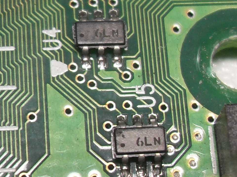

Hallo allerseits,
ich habe auf einer Platine 3 SMD Bausteine mit der Markierung 6LN,
siehe Bild im Anhang.
Ich hätte gern gewusst, um was für Bauteile es sich da handelt.
Leider finde ich bei Tante Googel nur 6L
Was tun?

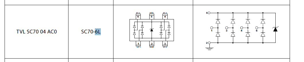

Gast #3010933
habe nur dieses gefunden, ein Transient voltage suppresor,
Package ist SC70-6L
Kann das bedeuten, das Gehäuse ist SC70 und das Top marking 6L ?
Und was ist mit dem N  ?
#3010990
Mit "Transient Voltage Suppressor" liegst Du schon richtig.
Bei ONSemi heißt das Ding SMSxxC wobei xx für die Spannungen von 5 bis
24V steht. Das Package ist TSOP6.
Beim Printer sichern sie die Schnittstelle gegen Spannungsspitzen ab.
