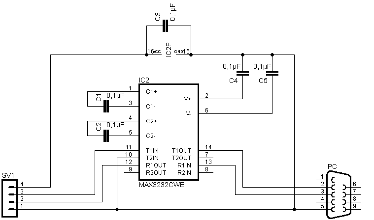

ich habe ein Problem mit meinem MAX3232CWE. Wenn ich Pin 2/3 brücke und
über Hterm etwas sende bekomme ich kein Echo. Wenn ich am PC Tx und Rx
brücke jedoch schon. Hab schon mehrmals die Ansteuerung überprüft aber
keinen Fehler feststellen können. Auch habe ich den Baustein schon
mehrmals gewechselt. Das mysteriöse an der ganzen Sache ist, dass die
Platine vor gut 2 Monaten noch einwandfrei funktioniert hat. Die
Ansteuerung habe ich aus dem Datenblatt des MAX3232 entnommen.
Vielleichtt kann mir jemand von euch helfen und sieht einen Fehler den
ich nicht sehe oder kann mir sagen was ich ca. an den einzelnen Pins für
Spannungen messen müsste. Vielen Dank schonmal im vorraus.
PS:
Versorgungsspannung 3,3V
PIN 3 ist Rx an SV1
Pin 2 ist Tx an SV1
MfG

Ja es ist connected :D
MAX3232CWE
Bezugspunkt: GND
Pin 1    C1+      4,30V
Pin 2    V+       5,58V
Pin 3    C1-      1,61V
Pin 4    C2+      2,72V
Pin 5    C2-     -2,09V
Pin 6    V-      -4,17V
Pin 7    T2OUT    5,58V
Pin 8    R2IN     0,001V ~ 0V
Pin 9    R2OUT    3,36V
Pin 10   T2IN     0,006V ~ 0V
Pin 11   T1IN     3,36V
Pin 12   R1OUT    3,36V
Pin 13   R1IN     0,86V
Pin 14   T1OUT    41mV
Pin 15   GND
Pin 16   Vcc      3,3V
PC
Pin 2    Rx       -11,22V
Pin 3    Tx       142,8mV
Pin 5    GND

Wenn T1IN 3,3 V (TTL-High) ist, dann sollte T1OUT bei ca. -5,5 V
(RS232-High) liegen. Wenn T1IN auf O V gelegt wird, dann sollte die
Spannung an T1OUT ca. +5,5 V betragen.
Die Messungen ohne PC Verbindung durchführen.
OP #3010683
Darf man echt keinem erzählen :D
Der Fehler liegt darin das ich auf der Platine nen weibichen D-SUB
stecker verwendet hab :D demnach sind die Pinsim Schaltplan vertauscht.
Am Substecker Pin 1 GND an Pin 3 Rx und Pin 4 Tx dann gehts.
