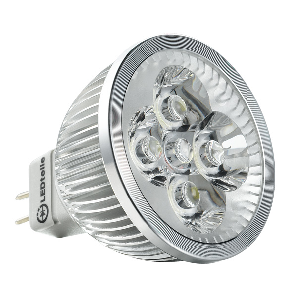

 bin seit 14 Tagen am verzweifeln mit meiner Beleuchtung.
 Folgender Sachverhalt:
 Ich habe bei mir im Hausflur/ Treppenhaus die vorhandenen 18 Stück
Halogenspots 30W gegen High Power LED- Spots 12V/4W GU5.3 / MR16
ausetauscht.
 Die 18 LED-Spots 12V + eine Lampe mit 2 LED- Spots 230V GU10 werden
über 3 Bewegungsmelder 1x Busch-Wächter 6804U und 2x Nebenstellen
Busch-Wächter 6805U geschalten.
 Die 12V Spots werden über ein Netzteil (kein elektronischer Trafo für
Halogen-Spots ) versorgt.
 Das funktioniert soweit sehr gut. Wenn die Bewegungsmelder nun aber
nach der eingestelten Zeit abschalten, fangen ALLE LED´s 12V und 230V im
5 Sekunden Rythmus an zu blitzen.
Schließe ichstatt der 230V Led´s eine Glühlampe mit mind. 40 Watt
Leistung an, dann ist das Blitzen weg.
 Nun meine Frage: Läßt sich die Glühlampe durch einen Widerstand
ersetzen, den man parallel dazwischen schaltet. Wenn ja welchen müßte
ich dafür nehmen.
 Vielen Dank im Voraus

Das ist normal. Der Bewegungsmelder hat parallel zum Relais einen
Snubber (22 nF / 100 R oder so). Da geht genug Strom durch, um mit
Deinem neumodischen Chinakram einen Relaxationsoszillator aufzubauen.

die meist in den lichttastern integrierten glimmlampen zur auffindung im
dunkeln füllen mit ihrem geringen strom den eingangskondensator des
led-smps und wenn er eine bestimmte energiemenge 8spannung) hat startet
die ledbeleuchtung kurz.

Laut Hersteller braucht die Hauptstelle Busch-Wächter 6804U eine
Mindestlast von 60Watt  die 2 Nebenstellen Busch-Wächter 6805U brauchen
keine Mindestlast.

Das bedeutet zuallererst, dass du meinen Post zerrissen und falsch
zitiert hast.  :-/
Und dann bedeutet das, dass offenbar beim spezifizieren der Schaltung
des 6804U niemand auf die Idee gekommen ist, dass es mal Lampen geben
könnte, die Energie sammeln um sie dann blitzartig wieder abzugeben...
Du könntest mal versuchen, über die Lampe einen Kondensator mit ein paar
uF zu hängen. Das wäre dann wenigstens (hauptsächlich) nur
Blindleistung, die da dann anfällt. Oder einfach mal den Snubber im
6804U ausser Betrieb setzen. Wehe, wenn dann aber jemand mal auf die
Idee kommt, einen Trafo anzuschliessen...  :-o

Gut. Gehen wir mal davon aus, dass alles richtig angeschlossen ist. Dann
sollte die Last ausschließlich vom "MOS-Fet-Einsatz 6804U" geschaltet
werden. Dieser ist aber nur für Glühlampen / ohmsche Lasten ausgelegt
und schafft (umgebungsabhängig) auch noch elektronisch Lasten von 60 bis
420VA.
Mit anderen Worten, er ist für LED-Lampen ungeeignet. Daher schlage ich
als Lösung vor, den "MOS-Fet-Einsatz 6804U" durch den
"Universal-Relais-Einsatz 6401U-101" zu ersetzen. Damit sollte es
funktionieren.
