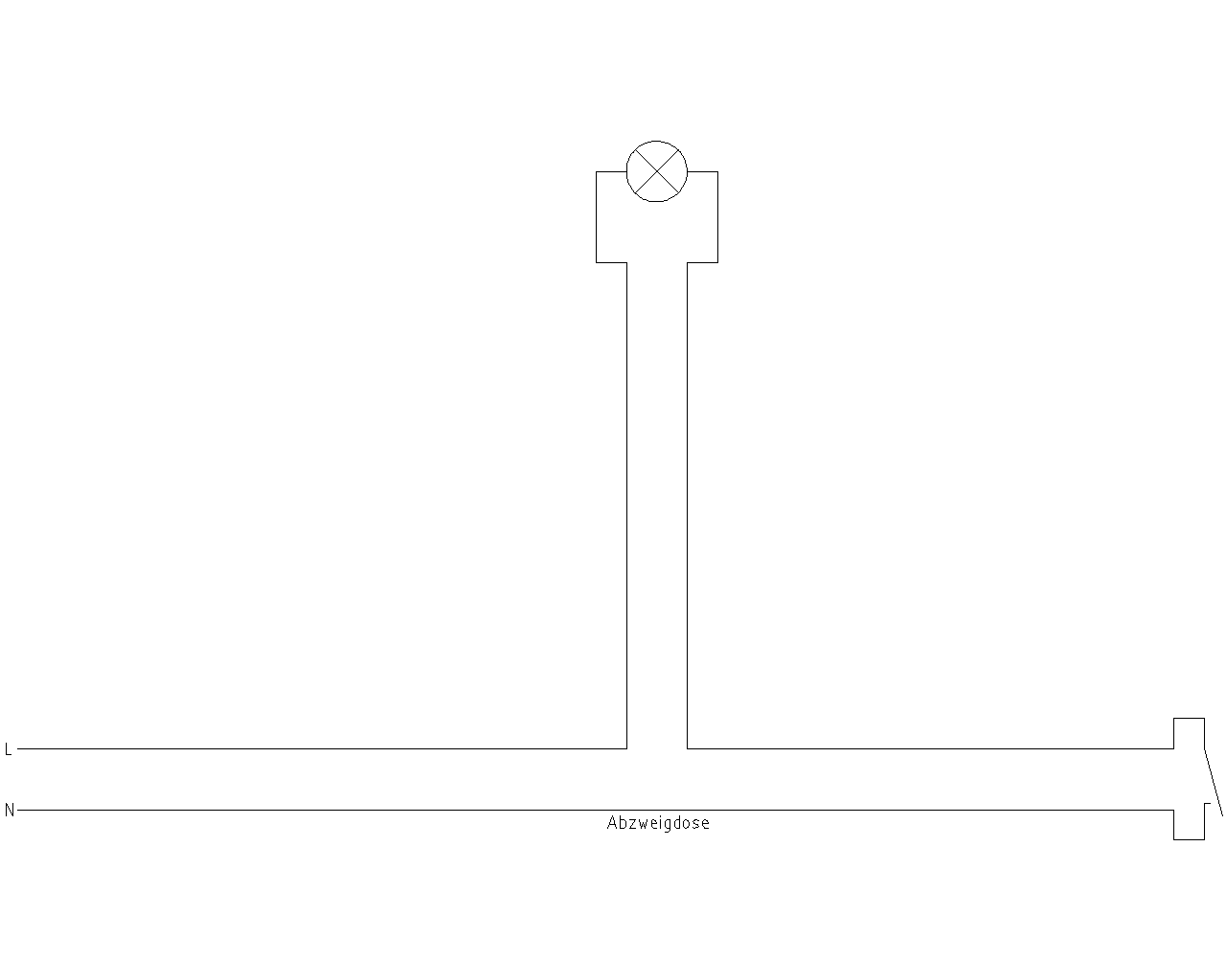

Hast Du einen beleuchteten Schalter?
#776634
Das könnte z.B. eine kapazitive Kopplung sein, z.B. in der Leitung zwischen Abzweigdose und Lichtschalter. Mach dir über den Stromverbrauch keine Gedanken: der ist auch schon geflossen, als noch die Glühlampe drin war - nur jetzt hast du Licht ;-).

Kommt drauf an, es kann schon normal sein. Es hängt von deinem Schalter ab, ob da Kriechströme fließen.

kann auch gut sein, das dein schalter schon falsch verdrahtet ist. oft passiert es, das der N geschaltet wird anstatt die Phase (wenn mal wieder ein laie dran war). das merkt man ganz schnell, wenn man den schalter aus macht und an die lampenkabel fasst. wenns dann trotz ausgeschaltetem schalter vor den augen flimmert, ist wohl der N geschaltet ;-) das begünstigt dann kriechströme und könnte die ursache des leuchten sein. großer stromverbrauch ist da nicht wirklich, vielleicht ein paar cent im jahr. aber ich kann dich beruhigen, diese ströme sind auch da, wenn die lampe nicht drin ist. ursachen dafür gibt es viele (art der kabel, installationstechnik ...usw) so, bis dann gruß asrael

>>Schalte der Strom ab (Sicherheit) und tausche die Kabel, da wo der
Lampenschirm über eine Lüsterklemme an das Stromnetz angeschlossen
wurde.
das kannste dir sparen, da sich dabei gar nicht viel ändert, da die
phase immer noch bis zur lampe kommt. so gesehen halt nur von der
anderen seite.
man müsste eher schon die verteilerdose(falls noch vorhanden) umklemmen.
sollte die verteilung schon in der schalterdose liegen, gehts einfacher.
da einfach die phase über den schalter legen, und nicht den N.
wenn es denn so sein sollte.
gruß, asrael
#777840
@ asrael Ich glaube dass der Schalter einfach nur ein 1-Poliger Schalter ist, so dass durch das Umschalten momentan nur Null getrennt wird. Last liegt noch dran und die Lampe wirkt zur Erde wie ein kleiner Kondensator. Ich will ja auch wissen ob das so war wie ich denke. Aber der Memet kann sich das ja als einziger richtig anschauen, ich rate hier nur rum.

saa schrieb: > Es wurde der Nullleiter und nicht die Phase geschalten. > Erkennbar daran, dass ein Spannungstester trotz ausgeschaltenen Zustand > leuchtet. Ein Duspol oder ein "Lügenbaron" (Popelstift, Phasenprüfer)? Wir haben das bei uns auch mit einer 4-fach-Wechselschaltung. Je nachdem, welchen Schalter man öffnet, sind halt unterschiedlich lange Leitungsstückchen parallel, und die entsprechenden Blindströme lassen die LED-Funzeln ein wenig leuchten. Ist aber der Korridor, und das dabei entstehende "Nachtlicht" ist gar nicht mal so unangenehm: andere Leute kaufen sich dafür extra separate kleine Funzeln. ;-) Der gleiche Blindstrom floss natürlich auch schon zu Zeiten, als da Glühobst verbaut war, nur hat er da keinen sichtbaren Effekt gehabt.

Also auf Farben von Kabeln würd ich mich nie verlassen. Hab auch schonmal aus einer Wand Kabel gehabt, der eine blau, der andere Gelb-Grün. Hm ist da die Phase verlorengegangen? Nö, einige Installateuere verlegen aber nach dem Farbschema "Was ich grad in der Hand hab wird genommen."

Ich habe hier ein ähnliches Problem. LED-leuchtet schwach, obwohl Licht aus ist. Habe dann über 14Volt am Anschluss gemessen. Was kann/sollte man da tun? Bitte eine ernste Antwort!
Michael schrieb: > Was kann/sollte man da tun? Steht doch alles schon oben. Hast du dir den Thread durchgelesen? Entweder du lebst damit (hast halt 'ne Art Nachtlicht), oder du baust einen Widerstand über die Fassung. 100 kΩ könnten schon reichen.
Da muss man gar nichts tun. LEDs leuchten schon bei sehr geringen Strömen, daher könntest du einen Teil des Stromes an der LED vorbei leiten. (z.B. ein Widerstand von 10k parallel zu den LEDs)

Hallo meine Lieben, ich kann das irgendwie topen. 29 Volt Blindstrom verschaffen meiner neuen LED-"Birne" ein nettes Dauergrinsen. Kann mir einer sagen ob das noch normal ist. Braucht man ja bald keine Schalter mehr. ICh weis nciht was Busch-Jaeger dazu sagen würde. Für Hilfe und kreative Hinweise wär ich dankbar. PS: Vier Ausgänge zwei Schalter ... wer es genau wissen will.
#2500060
HABI schrieb: > 29 Volt Blindstrom verschaffen meiner neuen LED-"Birne" ein nettes > Dauergrinsen. Was sagt denn der Zähler in deinem Keller dazu?
Wie kommt man da auf die Bezeichnung Blindstrom? Blindstrom kann per Definition keine Wirkleistung verursachen, damit insbesondere kein Leuchten. Es gilt noch immer: Widerstand parallelschalten etc. Das ist, wie auch schon erwähnt, kein Problem der Elektroinstallation.
#2500124
Nico Sch. schrieb: > kein Problem der Elektroinstallation. Nein, das ist es nach bisherigen Konventionen nicht. Da aber die Isolationswiderstände endlich sind, stellt man mit den heutigen Leuchtmitteln diesen Umstand fest. Jetzt rächen sich Kriechströme, die bisher bei unseren leistungshungrigen Lichtwandlern nicht beobachtet werden konnten :-).
Nico Sch. schrieb: > Wie kommt man da auf die Bezeichnung Blindstrom? Blindstrom kann per > Definition keine Wirkleistung verursachen, damit insbesondere kein > Leuchten. Doch, wenn er nicht exakt 90° zur Phasenlage der Spannung ist. Dann verursacht auch der Blindstrom eine Wirkleistung. Trotzdem nennt man den Verschiebungsstrom eines Kondensators Blindstrom. kunz schrieb: > Nein, das ist es nach bisherigen Konventionen nicht. Da aber die > Isolationswiderstände endlich sind, stellt man mit den heutigen > Leuchtmitteln diesen Umstand fest. Quark. Hast du dir den Thread durchgelesen? Die Isolationswiderstände üblicher Elektroinstallationen liegen meilenweit über dem, was die hier genannten (kapazitiv verursachten) Ströme ausmacht. HABI schrieb: > 29 Volt Blindstrom Und wieviel Ampere Spannungsabfall?
#2500545
Jörg Wunsch schrieb: > HABI schrieb: >> 29 Volt Blindstrom > > Und wieviel Ampere Spannungsabfall? :D Neulich im Datenblatt: Kondensator C103 mit 10µH
Stefan Helmert schrieb: > welcher der Drähte ist eigendlich N? - Ist es der gelb-grüne oder der > grün-gelbe? ;) Also ich würde meinen, dass das darauf ankommt, ob die Phasenverschiebung +180° oder -180° beträgt... Aber Spaß beiseite: David schrieb: > beru schrieb: >> Weiter oben wurde erwähnt, das zum Leuchten der LEDs würde keine >> Leistung verbraucht, da dies ohnehin verbraucht würde. >> >>Das ist bei sehr spiztfindiger Betrachtung auch nicht korrekt: Bei einer >>kapazitiven Koppelung entsteht Blindleistung, die vom Stromzähler nicht >>gezählt würde. Bei der Rehenschaltung einer LED wird aber Wirkleistung >>verbraucht. > > würd auch meinen, das es die led nicht interessiert ob der stom > phasenverschobnen ist oder nicht, elektronen fliessen, das kriegt die > LED mit , mehr nicht... Das würde ich auch sagen bzw. kommt im Fall, dass die LED (in Reihe) dazugeschaltet wird, ein ohmscher Verbraucher hinzu, sodass die vorher (ideale) Leitungskapazität verlustbehaftet ist und die Phasenverschiebung nicht mehr die optimalen 90° hat.
