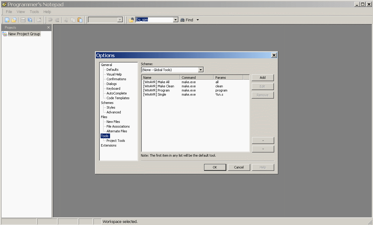

von Carlos (Gast)
Stefan schrieb:
> Das Projekt wurde von Atmel unter dem Namen "AVR Toolchain" übernommen.
> Sie ist seit Version 4.19 in AVR Studio enthalten, aber auch einzeln
> downloadbar.
Ok ist klar, ich habe es gefunden und runtergeladen aber wie kann ich
mein Notepad Programmers (die bei WinAVR dabei ist) überreden dass er
dann vom AVR Toolchain Compaliert?
Gibt es ein Trick?
von Cyblord -. (cyblord)
Keine Ahnung wie das bei Programmers Notepad geht.
Aber allgemein läuft das so, dass eine IDE die Aufrufe der Programme
(z.B. avr-gcc)  in den Einstellungen mitgeteilt bekommt. Aber meist nur
der Name. Es muss dann in der Betriebssystemeinstellung unter
"Umgebungsvariablen" in die Variable PATH mit vollem Pfad eingetragen
werden. So kann man überall im System das Programm einfach mit Eingabe
des Namens starten. Testen kann man das selbst in der
Eingabeaufforderung. Oft steht auch gleich der ganze Ordner (z.B
c:\WinAvr\bin;c:\WinAvr\utils).
D.h. eine neue Toolchain kommt in einen neuen Ordner. Und in der PATH
Variable werden dann die Pfade zu den Programme die dort stehen auf den
neuen Ordner gestellt. D.h. in den Einstellungen der IDE selbst muss
meist gar nichts geändert werden.
gruß cyblord
von Davis (Gast)
Carlos schrieb:
> Gibt es ein Trick?
Die Verbindung zwischen WinAVR & PNP stellen das Programm make.exe und
das Skript Makefile her(Einstellungen siehe Bild im Anhang).
von Stefan (Gast)
Demnach muss die Umgebungsvariable PATH angeben, wo sich die make.exe
befindet. Make ruft allerdings auch avr-gcc und einige andere Programme
auf, die dazu gehören. Die müssen auch im Suchpfad liegen.
Bei WinAVR liegt make in einem anderem Verzeichnis, als avr-gcc, darum
ist das obige Beispiel mit zwei Pfaden korrekt.
