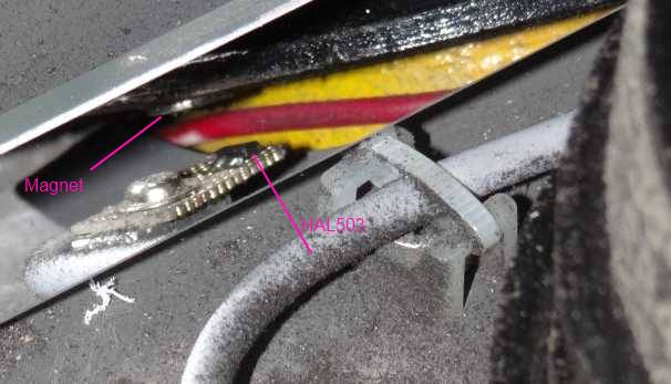

von Icke ®. (49636b65)
Christian Illy schrieb:
> Hast du da konkrete Beispiele? Ich hab mich sowieso schon schwer getan
> Magnete zu finden, denn außer Conrad (mit den üblichen Apothekenpreisen)
> und eben der Seite hab ich wenig gefunden (die üblichen
> Elektronikhändler, inklusive Farnell, scheinen da doch recht schwach
> bestückt).
gib bei Google "neodym magnete" ein und du wirst von Angeboten
regelrecht erschlagen, z.B.
http://www.magnetladen.de/b2c_de/neodymmagnete/quadermagnete/quader-bis-10-mm.html
Ich habe im Trommelsensor einer Waschmaschine den Originalmagnet durch
zwei gestapelte Neodyme 6x5x2 ersetzt. Die treiben auf ca. 1,5cm
Entfernung sicher einen Reedkontakt. Dein Hallsensor sollte also mit dem
oben verlinkten recht großen Magnet klarkommen.

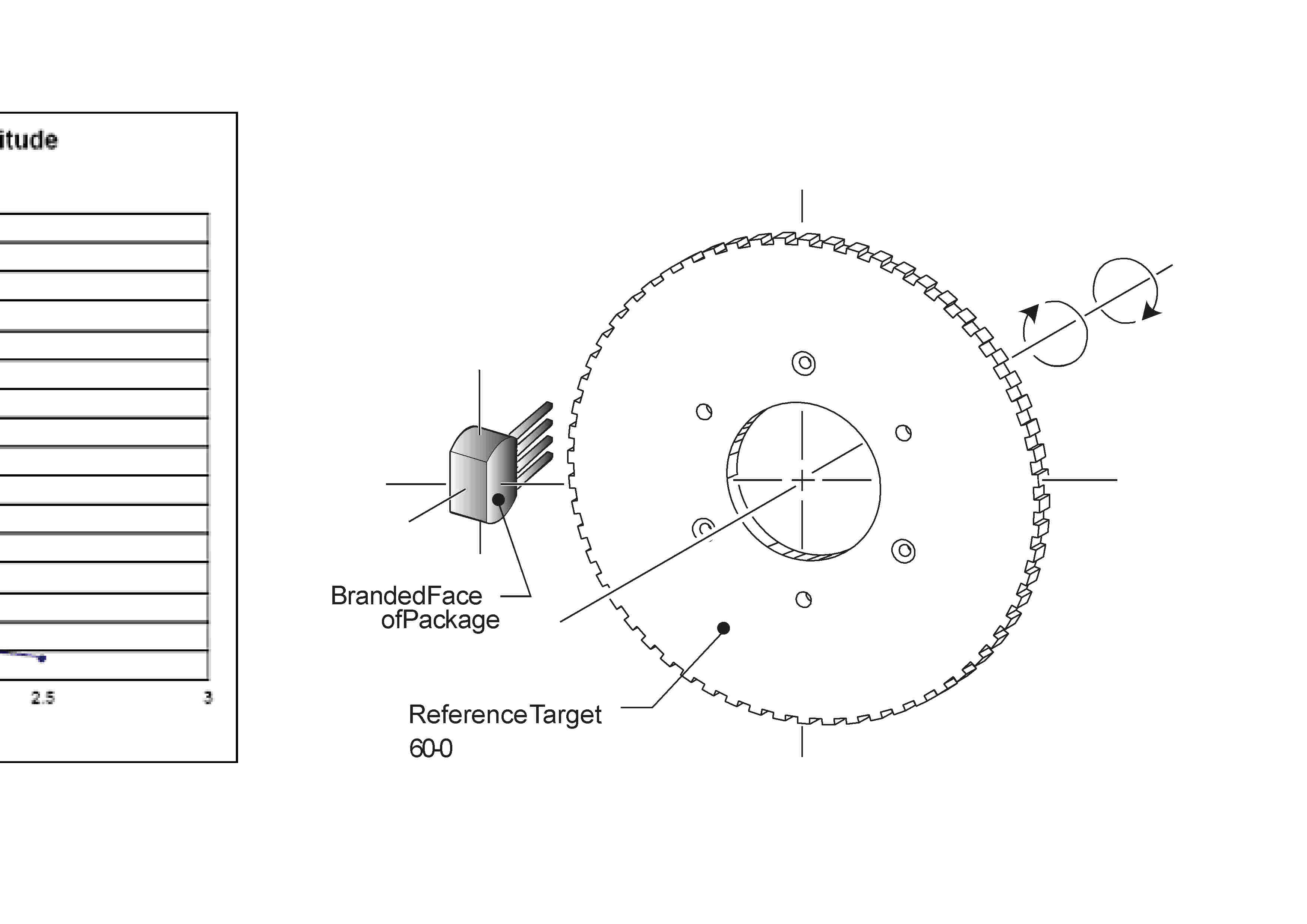

von oszi40 (Gast)
Wenn ich das so lese, sollten die Herrn Studenten mal eine Exkursion auf
den Autofriedhof unternehmen. Dort kann man wunderbar nachsehen, wie ABS
aufgebaut ist. http://www.t4-wiki.de/wiki/ABS-Ring#Ausbau
> Meinst du die von mir verlinkte oder aus dem Link von dir einen mit
> 6x5x2?
Den von dir verlinkten. Der praktische Versuch bleibt dir dennoch nicht
erspart. Aber die Kosten sind ja überschaubar.

> http://www.allegromicro.com/en/Products/Magnetic-L...
Die auch mit einem Zahnrad Modul >= 1 auskommen weil der Magnet schon
drin ist, Richtungserkennung können und bis ca. 300 km/h funktionieren.

von Einhart P. (einhart)
Hallo Chris,
Bei meiner Fräse habe ich ca. 7 mm Abstand zwischen einem Rundmagneten
d10*3mm und einem HAL503 Sensor. Der Magnet ist direkt auf die
Riemenscheibe geklebt. Wenn ihr interesse habt, dann kann ich euch gern
einige HAL503 zuschicken.
http://pdf1.alldatasheet.com/datasheet-pdf/view/97836/ETC/HAL503.html
Einhart
