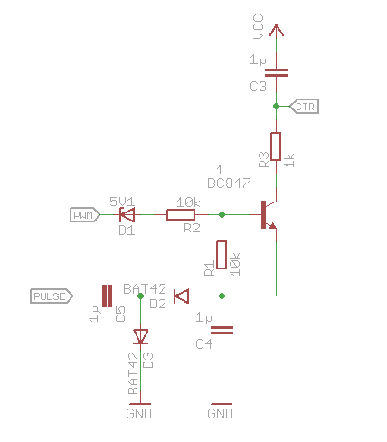

Gast #3012458
Könnte das so in etwa funktionieren?
Gedachte Funktion:
Der untere Teil ist eine Ladungspumpe die aus einem AVR Pin angetaktet
wird und ca. -4 V erzeugt, die am Emitter von T1 zur Verfügung steht.
Der obere Teil mit T1 ist eine PWM Stufe mit 5 V als Bezugspunkt, so
dass man zwischen ca. 5 V und -4 V am CTR Pin regeln können sollte.
Möglich, verbesserbar, abschreibbar?
Gruß und Danke für's Anschauen
Stefan
#3012466
Stefan schrieb:
> Mit einem Poti zwischen Pin 3 und GND (!) kann der Kontrast
> eingestellt werden, wobei bei ca. 10 k fast nichts zu sehen ist (ca. 3,8
> ist so nichts zu sehen, das Poti muß hier zwischen Pin 3 und Vdd (!)
> geschaltet werden. Bei ca 1,5 k (ca. 3,3 V zwischen Vo-GND) ist alles
Vergiss doch den ganzen Müll.
Das Poti wird zwischen Vcc und GND geschaltet und mit dem Abgriff geht
es an den Pin 3.
Voila. immer die gleiche Schaltung - egal ob das LCD einen Pullup
eingesetzt hat oder nicht.
   Vcc -+----
      <----------------> zum Pin 3
   GND -+----
Das LCD will am Anschluss 3 eine SPANNUNG sehen und nicht: es gibt dir
eine Spannung, die du dann mit Widerständen modifizierst.

Gast #3012785
Hi
>Gibt's zur Schaltung was zu sagen?
Das was hier immer langläufig als Kontrastspannung bezeichnet wird (von
mir auch) ist die Betriebsspannung des eigentlichen Displays. Daraus
werden die verschiedenen Spannungen zur Ansteuerung des Displays
gewonnen. Ich bin mir nicht ganz sicher, ob das mit einer PWM zusammen
paßt.
MfG Spess
Gast #3012802
Sollte natürlich geglättet sein (RC Glied), habe schon an andere Stelle
hier im Forum gelesen dass es bei solchen Versuchen zu
Interferenzeffekten (vermutlich zwischen "Bildfrequenz" und PWM
Frequenz) kam.
