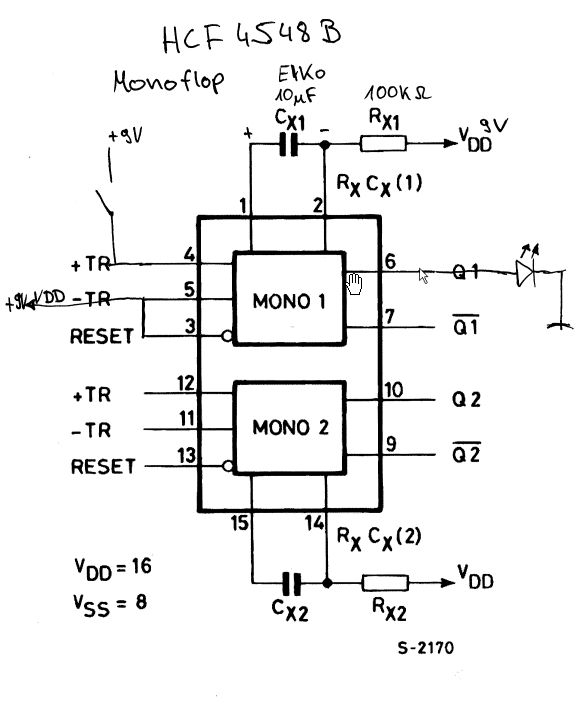

mittels Monoflop möchte ich ein kurzes Eingangssingal (9V) in ein 1-5
sekündiges Ausgangssignal wandeln und in der Testschaltung eine LED
leuchten lassen.
benutzt habe ich ein HCF4538B mit folgender Beschaltung.
aktuell leuchtet die LED dauerhaft und geht nach einer Zeit ohne
Einwirkung aus.
Kann mir mit der Schaltung jemand weiterhelfen?

Hans Strauß schrieb:
> Wie viel Ohm wären für meinen Triggereingang ratsam ?
Na, z.B. so 100 kΩ.
Dein unbenutzes Monoflop solltest du auch entsprechend den Angaben im
Datenblatt behandeln ("However, if an entire section of the HCF4538B is
not used, its inputs must be tied to either VDD or VSS (see table 1).")

@  Hans Strauß (praktikant889)
>Ich bin davon ausgegangen das Mono 1 und Mono 2 völlig unabhängig
>voneinander sind. Ist dies nich so ?
Nein. Zumindest die VCC/GND Anschlüsse teilen sie sich. Und wenn beim
unbenutzten Monoflop EIngänge in der Luft hängen, kann es recht viel
Strom ziehen.
