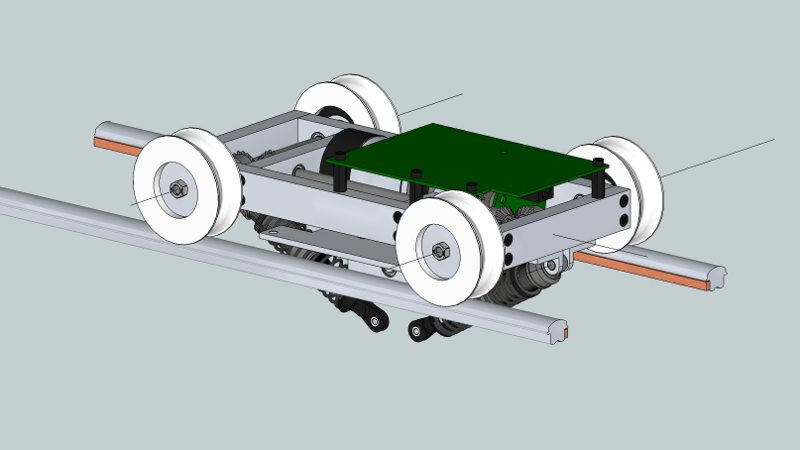

Ich habe hier ein kleines Problem und mir fehlt da einfach die Praxis…
Es handelt sich um einen Roboter welcher seine Energie über einen
Schienensystem bezieht. Es ist aber nicht so, dass der Robi die Energie
über die Räder oder so direkt überträgt. Vielmehr ist auf jeder der
beiden Fahrschienen seitlich ein CU-Profil angebracht von welchen
mittels Kohlebürsten die Energie abgegriffen wird. Die Spannung
(Einleitung in Schienensystem) ist +24V geregelt. Die maximale Leistung
liegt irgendwo bei ca. 75W, also ca. 3A.
Als Bürsten habe ich an Kohlen aus einem Elektromotor gedacht. Habe da
auch Beziehungen und komme an solche Kohlen ran. Nun ist es ja so, dass
ich wohl mit einigen Störungen (nach der Übertragung auf den Robi)
rechnen muss. Sprich, die Spannung wird alles andere als sauber sein.
Messen konnte ich das leider noch nicht, da ich erst am mech. Aufbau
bin.
Für das Filter wäre ich nun wie folgt vorgegangen. Meint Ihr es könnte
so klappen?
NT --> Schiene --> Bürste --> Sicherung --> Spule (470uH) | --> Diode
                                                      Elko 10mF
Dem Elko von 10000uF würde ich natürlich noch ein paar kleine C parallel
spendieren
Über die eine oder andere Antwort würde ich mich freuen!

Wenn der sowieso an der Schiene gebunden ist, also sich nicht frei
bewegen kann, wieso dann nicht mit Kabel über Energiekette?
So wird das in der Industrie gemacht.
Wenn du weiche Kohlen nimmst (die sind immer etwas blasser, nicht tief
schwarz und sie schmieren), ne gute Kammer mit Feder hast, dann kriegst
du gar keine Problem. Wenn der Druck nicht reicht, dann wirst du das am
"feuern" sehen und erst dann gibt es Probleme.
Bürstenqualität gibt es von bis. Das musst du probieren. Die einen sind
ruck zuck weg, die anderen raspeln dir deinen Motor runter; in deinem
Fall die Schienen.

Was spricht gegen die unmittelbare Nutzung der Schienen als Leiter.
Siehe u. v. a. auch die stinknormale Spielzeugeisenbahn. Bei 75W gibt es
auch keinen Grund mit gefährlichen Spannungen zu arbeiten.
Gast #3011924
Vielen Dank für die Antworten.
Wie gesagt, das System steht. Die Schiene ist jetzt nicht einfach ein
Profil, da steckt ein bisschen mehr dahinter. Kann diese aus diversen
Gründen nicht als Leiter nehmen. Kabel fällt ebenfalls flach
(optisch)... Deshalb die Umsetzung mittels Kohlen...
Und was meint ihr zu dem Filter? Könnte das so klappen? Denke ich muss
schon ein bisschen mit Bürstenfeuer rechnen. Ansonsten wird die Schiene
zu sehr abgeraspelt.
Gruss Grü
Gast #3011939
1.Wie hoch ist die Verschmutzung?
2.Kommt auch auf die Genauigkeit der Ausführung an. Wenn es recht
holprig wird und die Stromzufuhr stottert, wird Deine Steuerung wohl
Husten bekommen? Evtl. wäre ein Stütz-Akku zu überlegen der über 2
Dioden entkoppelt wird.
Gast #3011944
Um das Filter zu beurteilen reichen die Angaben nicht aus.
Da Du ja scheinbar nicht umpolen musst, hast Du mal an Kupfer- oder
Kohlerollen, als Kontaktelement, gedacht?
Spule weg. Die wird so nur das Bürstenfeuer verstärken.
Wenn Spule, dann mit Freilaufdiode oder zwischen 2 Kondensatoren oder
beides.

Gast #3012605
> bin.
Mehrere Bürsten, am besten mit Schleifmittel drin. Das hält die
Stromschiene sauber. Eine Kombination von Kohle- und Kupferbürsten ist
auch möglich.
Deine Schienen sind auch Antennen, was da einstrahlt kann auch ein
Problem werden.
Wechselspannung mit 1:1 Trafo ist vielleicht besser. Galvanik und
Störungen entfallen und der Robot ein eigenes Versorgungsnetz Den
Anti-HF Tiefpass hast du gleich mit drin.

2. Der Motor wird nicht über eine konventionelle H-Brücke angesteuert,
sondern durch ein fertiges IC (kompl. Motordriver) MC33886
Hoffe es ist jetzt ein bisschen klarer was ich am  bauen bin. Probiere
auch gleich mal noch ein Bild anzuhängen, hoffe das klappt
Gruss Grü

>Naja, schlussendlich ist es das gleiche Prob wie in jedem Elektromotor
und wenn das alles Schrott wäre, dann hätte Bosch, DeWalt ect. ja auch
keine Ahnung, was ich sehr bezweifle...
Die Motorenhersteller habe genau einen Fokus : den Preis. Und
funktionieren und gut funktionieren sind teilweise weit auseinander. Ich
hab mal den Spannungsabfall bei einem DC Motor ueber den Kohlebuersten
gemessen : ca 1-2V. Da laesst sich etwas machen mit hoeherem
Anpressdruck, auf Kosten der Lebensdauer. Bei der erwaehnten Bahn, die
auf Profilen laeuft laesst sich schon was machen. Es ist erst mal eine
Frage der Oberflaechen Qualitaet des Profiles. Ist das Profil in der
Laenge zusammengesetzt? und sind dort Stossstellen? Ist die Oberflaeche
optisch poliert oder rauh? Ich wuerd keinen Schleifer auf die Schiene
setzen, weil ich annehme, die Oberflaech wird von selbst rauh. Durch den
mechanischen Abrieb, und durch den Stromfluss.
Ja, man kann Strom auch ueber die Raeder uebertragen, aber nicht ueber
Kugellager. Ich wuerd daher die Kohlen, oder Bronzeschleifer wie bei
einer Bremsscheibe axial montieren. Dort hat man Kontrolle ueber die
Oberflaeche.
Ort vielleicht ein abriebfestes, weiches Metall drauf, zB Gold.
Natuerlich benoetigt man mehr als ein Rad pro Leiter, mit Einzelrad
Aufhaengung.
