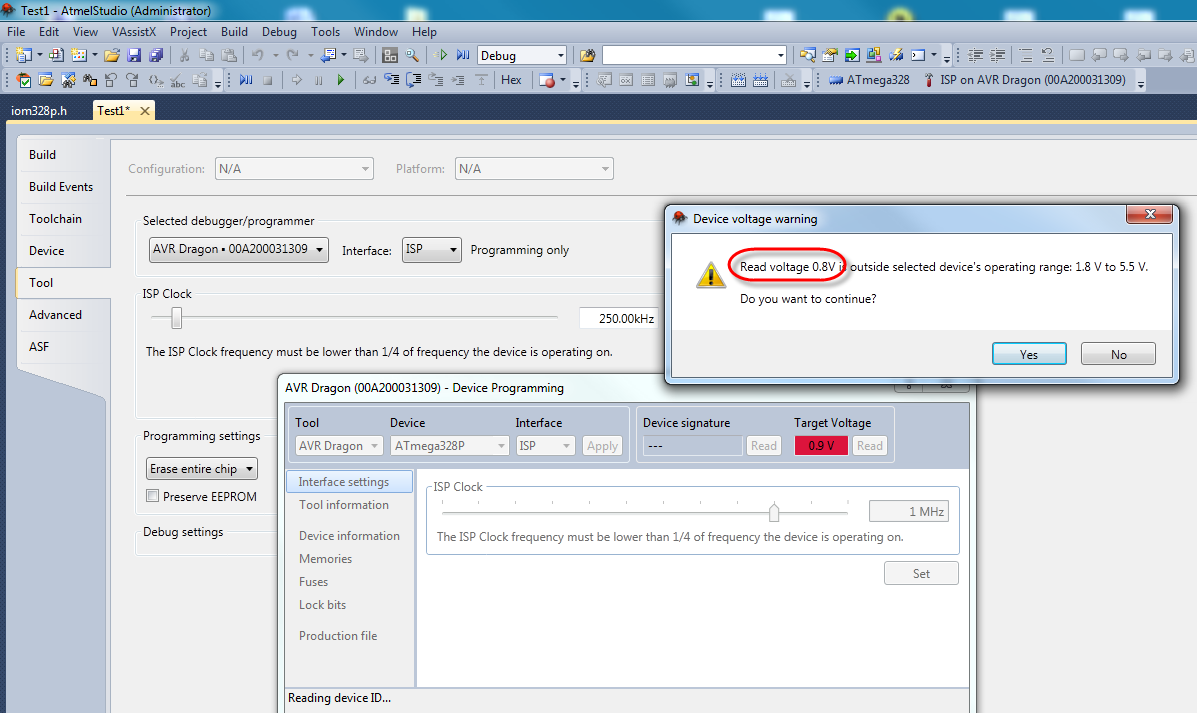

ich habe am AVR Dragon einen Arduino Uno angeschlossen via 6poligem ICSP
Kabel. Der Dragon sowie der Arduino sind am gleichen PC via USB
angeschlossen (separate Einspeisung des Arduino via Wandwarze ändert
nichts am Problem).
Im "Device Programming" des Atmel Studio 6 wird nun "Target Voltage" mit
<1V eingelesen - was natürlich nicht funktioniert.
Hat der Arduino Uno eine spezielle HW-Beschaltung, welche evtl. für den
Betrieb mit dem Dragon modifiziert werden muss?
Ziel ist es, den Arduino als ganz "normales" AVR-Board zu betreiben,
d.h. ohne Bootloader etc. Via Dragon ISP soll das Teil programmiert und
via DebugWire entkäfert werden können.
Weiss jemand Rat?
Gruss!

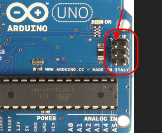

Gast #3012164
Das USB-Kabel muss schon dran bleiben am Arduino, sonst bekommt er ja
keine Spannung! Es sei denn du nimmst JumperKabel (male/female) und
brückst die Kontakte vom Dragon rüber zum Arduino. Das Dragonboard hat
ja Pins an denen Vcc, GND usw. rausgeführt werden um externe Schaltungen
zu versorgen.

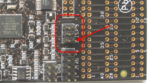

Hast du auch den Richtigen Header vom Dragon genommen? das Ding hat ja 2
6polige Header... Ich hatte zu erst auch den falschen Header genommen
und damit Vcc auf den ISP-Header gegeben... schäm
Noch ne Möglichkeit: Hast du das ISP-Kabel/Arduino auch "richtig rum"
zusammen gesteckt? passiert auch leicht das ISP-Pin 1 vom Dragon dann
aben nicht auf ISP-Pin 1 vom Arduino ist sondern auf Pin 6.
Ich will Dich nicht für "Dumm" verkaufen, aber es sind halt Fehler, die
mir auch shcon passiert sind. Lieber zwei mal gucken wie man es
angeschlossen hat.

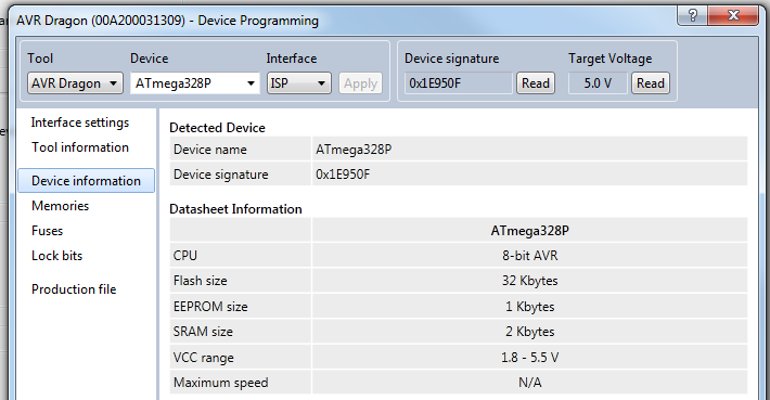

Problem gelöst: auf dem Dragon war das ISP-Kabel 180° verkehrt rum
montiert.
Ich weiss noch, dass ich das doppelt geprüft richtig montiert hatte, das
ganze wegen Pause vorbei zur Seite legen musste und wohl anschliessend
auf die Schnelle falsch herum wieder montierte - man weiss ja jetzt wie
rum und schaut nicht mehr so genau...
Danke für die Hilfe und das Winken mit dem Zaunpfahl ;-)
