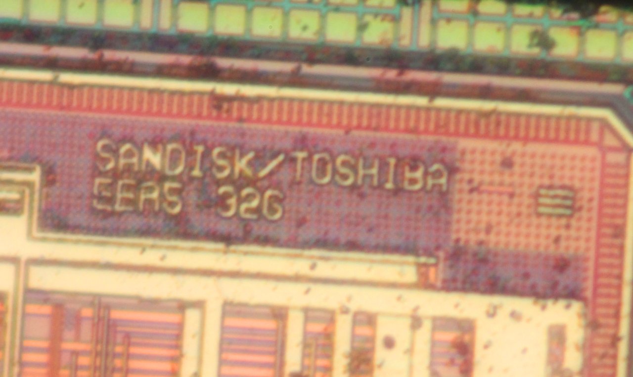

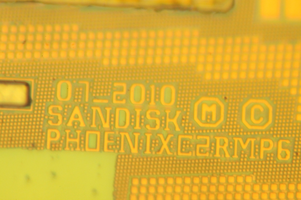

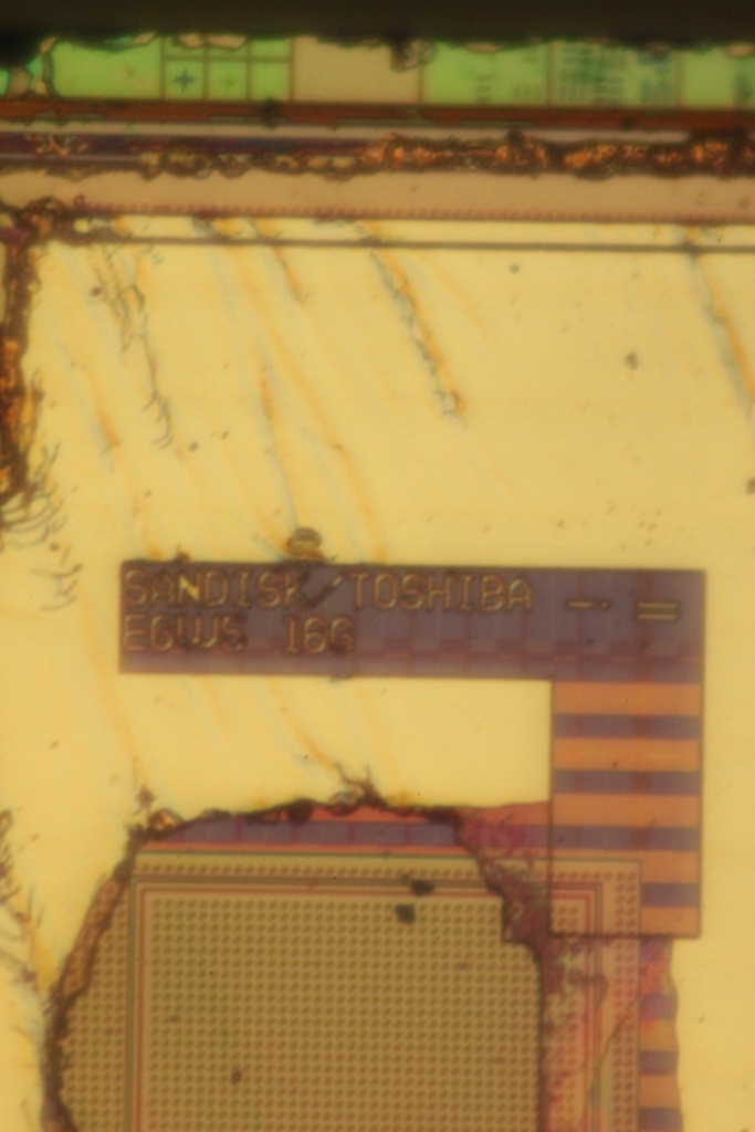

Hallo, stefan m. schrieb: > Falls ich mit meinen Versuchen nicht weiterkomme, hätte ich mir auch > schon überlegt eine baugleiche Karte aufzuätzen und am Chip nach einer > NAND-Flash Identifikation und dem Chip-Hersteller zu suchen. genau das habe ich jetzt mal gemacht (siehe Bilder anbei). Bei dem Controller handelt es sich um einen Sandisk/Phoenix Technologies Controller "C2RMP6" zu dem ich bis jetzt erst mal keine Informationen finden konnte. Der NAND FLash ist ein Sandisk/Toshiba "EGW5 16G". Also ein 16-GBit NAND (2GByte). Unter [1] ist zu finden, dass dies offensichtlich dem die marking für einen Toshiba TC58NVG4D2H (EGW5) NAND Flash entspricht. Hier [2] habe ich auch ein Datenblatt dazu gefunden :) [1] http://bbs.dramx.com/forum.php?mod=viewthread&tid=73966 [2] http://wenku.baidu.com/view/7bebc32b3169a4517723a3b0.html
Und noch einer ... Leider ist der Controller verloren gegangen :(

Alexander Schmidt schrieb: > Danke für die tollen Bilder! Gerne. Aufgrund der Hersteller-Nomenklatur und des Hersteller-Katalogs [1] nehme ich an, dass es sich bei dem "Toshiba EER5" um folgenden NAND Flash handelt: TH58NVG5S0FTA20 (4k page size, Datenblatt [2]) TH58NVG5S2FTA20 (8k page size) [1] http://www.semicon.toshiba.co.jp/docs/catalog/en/SCE0004-02_catalog.pdf [2] http://media.digikey.com/pdf/Data%20Sheets/Toshiba%20PDFs/TH58NVG5S0FTA20.pdf

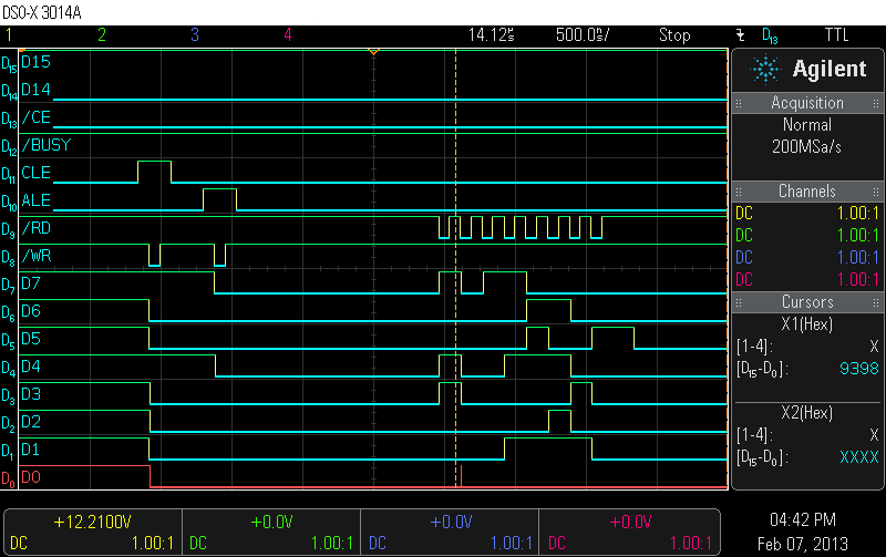

Über ein paar Daten-Permutationsexperimente konnte ich die Reihenfolge der Bits am Datenbus rekonstruieren. Interessantes Detail am Rande: Ist die SD-Karte vorher ohne Strom, so liest der karteninterne Controller als erstes die ID des NAND Flash aus (siehe Bild). Der "Maker Code" (0x98) ist der von Toshiba, jedoch ist der Device Code (0x00) unüblich. Auch die Länge des IDs entspricht nicht der Länge der ID aus den Toshiba Datenblättern. Die read Kommandos sehen auch anders aus. Anstatt "0x00 <2 byte col addr> <3 byte page addr> 0x30" ist das Kommando "0x05 <5 byte addr> 0xe0". Bei dem Flash scheint es sich evt. um eine nicht öffentliche Sandisk Variante zu handeln für welche ich kein Datenblatt finde.

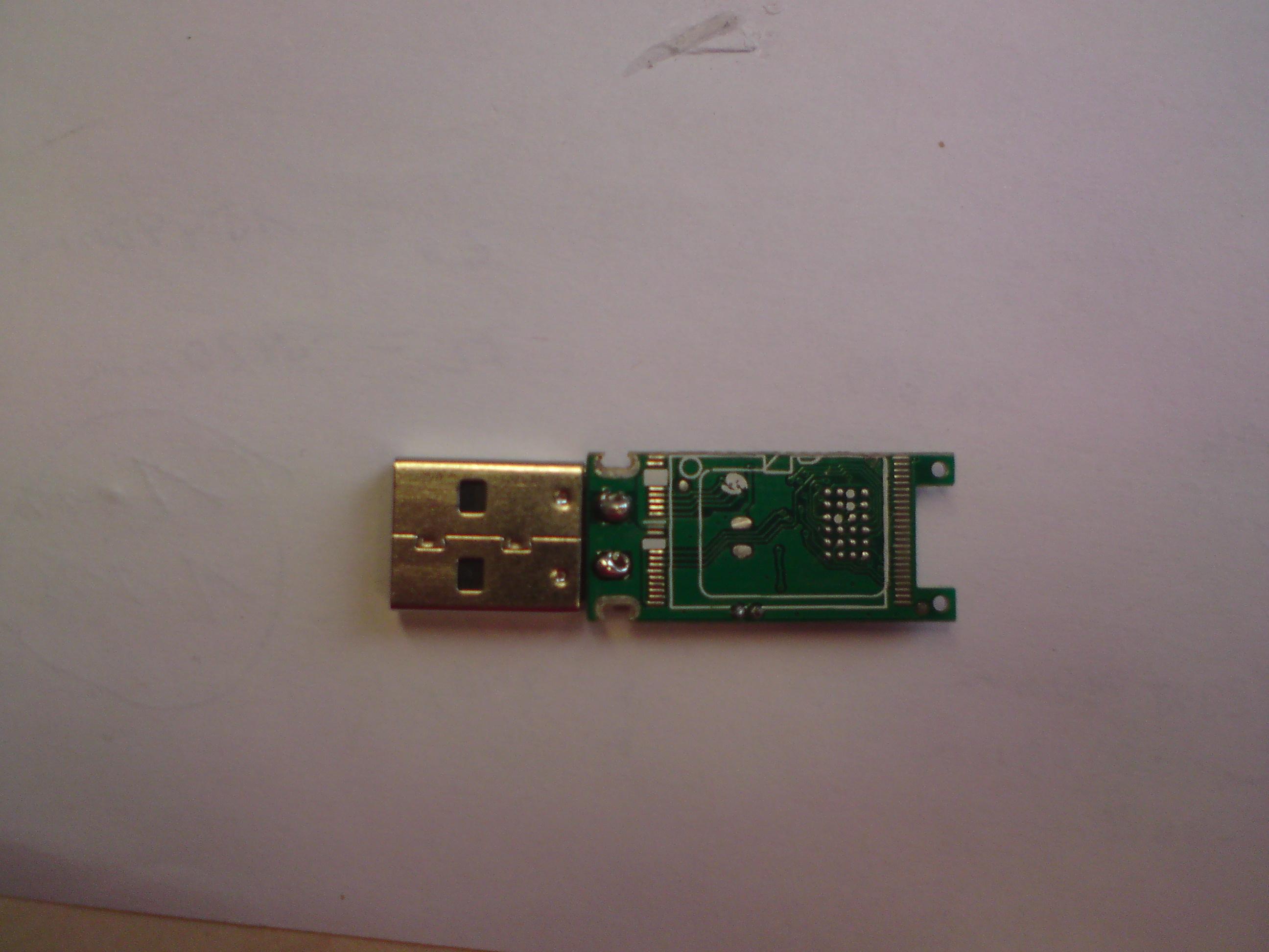

Ich habe hier ein USB Stick, der inter eine micro SD als Speicher hat, die SD-Karte ist dort auch an den freigekratzten Pins (nicht die Steckerleiste) kontaktiert. Zu dem Controler konnte ich nichts finden, habe aber auch nicht lange gesucht. Würde sowas nützen? PS: es ist ein Fake USB Stick der mit 64Gb verkauft wird obwohl er intern nur 2Gb hat.

Hallo, nein kein Problem aber vieleicht die Lösung. Mein Stick ist einfach nur Müll, es sind keine Daten drauf und die SD Karte habe ich abgelötet. Bilder vergleichbarer Sticks gibt es hier: http://de.reclabox.com/beschwerde/52801-groupon-berlin-gold-bar-usb-stick-von-beauty-systems-groupon-ein-fakestick Meine Idee war, dass es vieleicht mit diesen Stick möglich ist SD Karten auszulesen. Der Unterschied zu üblichen SD Lesern liegt hier darin, das dort die Pins auf der SD Karte vom Lack befreit sind und wie BGAs kontaktiert sind. Deshalb dachte ich die SD-Karte wird dort nur als Flash genutzt und kontaktiert. Von der vergoldeten Anschlussleiste der SD-Karte sind nur zwei Kontakte belegt, tippe mal auf +/-.

Erst mal Sorry für das Bildformat, ich bin auf Arbeit ohne Adminrechte und kann das Bild nicht verkleinern. Anbei ein Bild vom Stick ohne SD-Karte, bei der Karte werden 2 Pins an der Steckerleiste und 21 Pins über abgeschliffene Kontakte angeschlossen. Ich habe keine Ahnung ob es das ist was du brauchst, ob die Daten verschlüsselt werden oder was auch immer. Für mich sieht es aus wie ein Lesegerät für SD-Flash Speicher ohne SD Kontroller mit USB-Anschluss und unterstützung für Karten bis 64Gb. Das der Stick Schrott ist, der in verbrecherischer Absicht gefertigt wird ist mir auch klar, vieleicht kann er hier aber sinnvoll sein.
