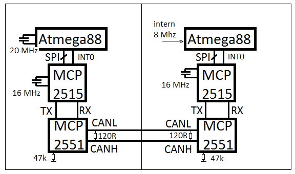

ich versuche eine CAN Bus basierende Kommunikation zwischen 2
Schaltungen herzustellen.
Auf dem Bild1 seht ihr den ungefähren Aufbau.
Genutzt und angepasst wurde folgende Bibl.:
http://www.kreatives-chaos.com/artikel/ansteuerung-eines-mcp2515
Soweit so gut, nun tritt folgendes Problem auf:
Master sendet, Nachricht kommt am Slave am TX Pin des MCP2515 an, aber
dieser reagiert nicht drauf.
D.h. kein Int an den Atmega und keine Kontroll-Ausgabe auf RX.
Umgekehrt das gleiche, wenn Slave und Master vertauscht sind.

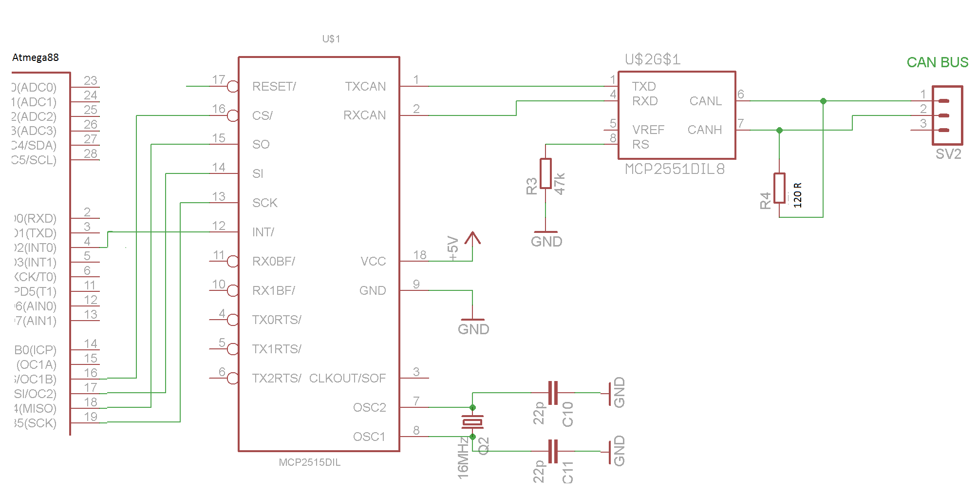

Es sieht nun wohl so aus, dass die Initialisierung des MCP2515 über den
SPI vom Atmega88 aus nicht richtig klappt.
Dabei werden die gleichen Einstellungen verwendet, bzw gesendet wie in
einer anderen Schaltung, mit einem XMega, wo es funktioniert.
Gibt es bei der Initialisierung des MCP2515 vom Atmega88 via SPI
irgendwas anders zu machen?
Einen Schaltungsausschnitt seht ihr in Bild2.
