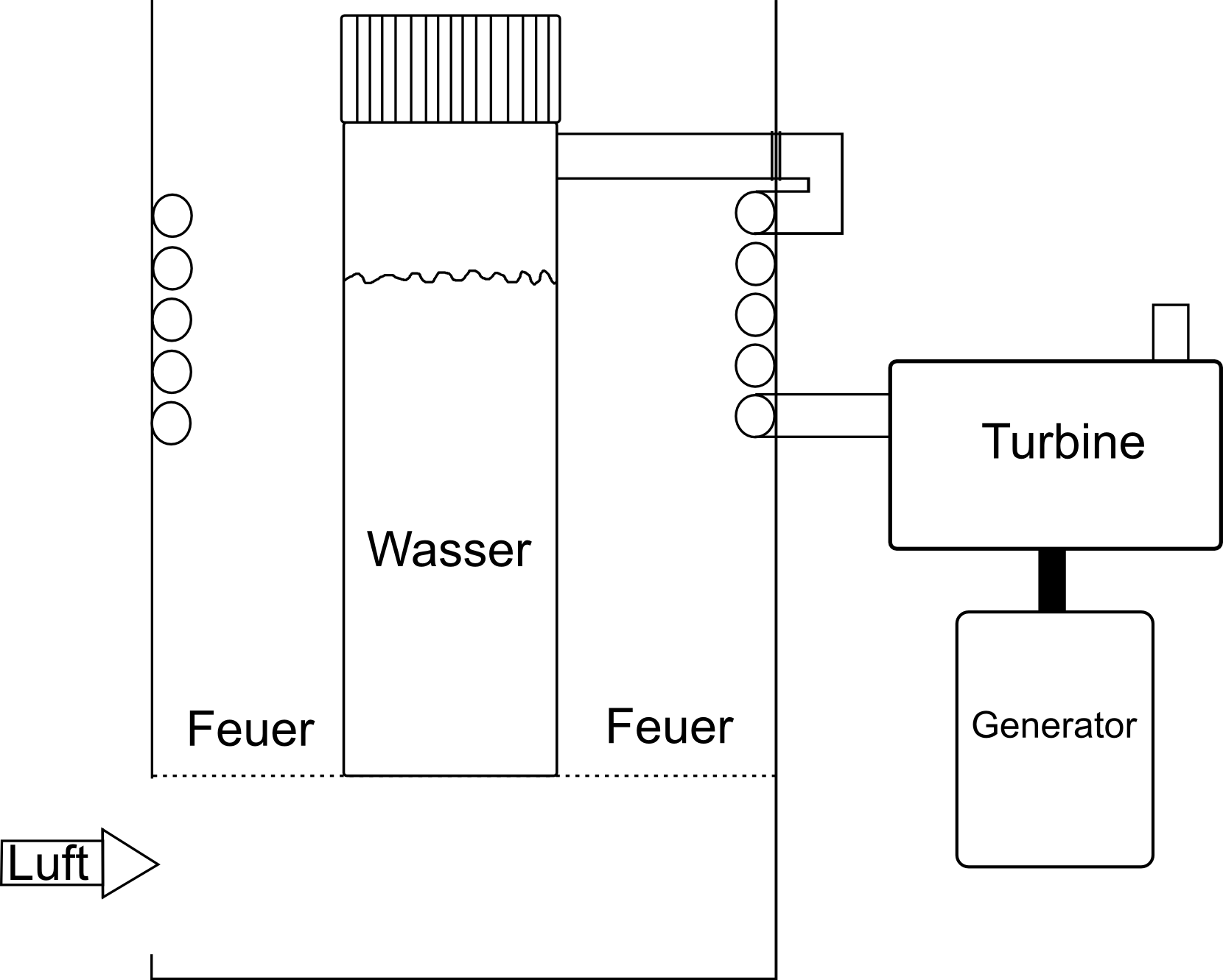

ich habe vor, einen kleinen Generator mit einer Dampfturbine
anzutreiben. Das ganze braucht nicht viel Leistung zu bringen, ist also
nicht für einen speziellen Zweck gedacht.
Meine aktuelle Planung sieht einen oben offenen Zylinder vor, in dem
unten an den Seiten Löcher für die Luftzufuhr sind und darüber ein
Gitter eingezogen ist. Auf diesem Gitter soll etwa in der Mitte ein
kleinerer, mit Wasser gefüllter, Zylinder sein, aus dem der Dampf über
ein Rohr nach außen treten kann und um den ein kleines Holzfeuer brennt.
Eventuell soll dieser Dampf dann auch noch über Rohre, die an der Wand
des äußeren Zylinders verlaufen, überhitzt werden.
Nun meine Frage, wer hat schon Erfahrung mit so etwas und hat einen
Vorschlag, welche Art von Turbine am besten geeignet wäre? Wichtig ist
mir, dass sie günstig zu bekommen bzw. einfach zu bauen ist und
natürlich bei wenig Leistung und wahrscheinlich relativ niedrigem Druck
einen möglichst hohen Wirkungsgrad hat.
Außerdem bin ich mir noch nicht sicher, ob ein Überhitzen vom Dampf
sinnvoll ist und ob es eventuell was bringt, ein Überdruckventil
einzubauen, damit sich zuerst ein gewisser Druck aufbauen kann.
Schon mal Danke im Vorraus für hilfreiche Antworten.

OP #3013134
DNS schrieb:
> Ich glaube kaum dass in der beschriebenen Anwendung genug Dampfstrom für
> einen Turbolader zusammenkommt.
Das denk' ich auch, ein Turbolader scheint mir hier ziemlich
überdimensioniert.
amateur schrieb:
> Wie wär’s mit 'ner kleinen Skizze - ein Bild sagt mehr als 999 Worte.
Mir ist im Nachhinein auch aufgefallen, dass die Beschreibung doch etwas
komplex und unübersichtlich geworden ist.
Im Anhang also eine grobe Zeichnung von meinem bisherigen Plan.

Gast #3013167
Ein paar Haken.
Ein kleines Holzfeuer lässt sich, mit sinnvollem Aufwand, fast nicht
regeln.
Soviel zum Thema: Überdruckventil.
Wie kommt das Wasser in den vom Feuer umschlossenen Zylinder? Gegen den
Druck der u. U. noch herrscht.
Du musst natürlich nicht nachfüllen, Du kannst den "Kessel" auch, wenn
er leer ist, ausglühen oder mit kaltem Wasser schockieren.
Im Niederdruckbereich ist effizientes Arbeiten sowieso nicht möglich.
Auch nicht mit Dampfrückführung.
Ein halbwegs vernünftig (Effizient) konstruierter Kessel wird nicht von
außen, sondern von innen geheizt. Dazu ist er von Kanälen durchzogen,
mindestens von einem großen, durch den die Heißluft (Abgaß) geleitet
wird - zwecks größerer Oberfläche.
Grundsätzlich: Einen Druckkessel zu entwerfen und zu bauen erfordert
weitreichende Kenntnisse im Bereich der Materialkunde und -verarbeitung.
Ich möchte mich zumindest nicht in der Nähe aufhalten, wenn ein Gefäß
mit kochendem Wasser platzt. Zumindest meine Haut ist nicht kochfest.
Was im schlimmsten Falle deine Augen zu heißem Wasser oder Splittern
sagen: Denk mal drüber nach.
OP #3013184
cppler schrieb:
> Welche Leistung soll erreicht werden, alles andere ist Glaskugel lesen.
Mit 10 Watt elektrischer Leistung wäre ich schon sehr zufrieden, mehr
ist auf keinen Fall nötig.
Genau so hatte ich das geplant, per Hand nachfüllen wenn das ganze
abgekühlt ist. Alles andere (Wasser vorheizen und unter Druck in den
„Kessel“ pressen o.ä.) wäre meiner Meinung nach mit Kanonen auf Spatzen
geschossen.
Das ist mir durchaus bewusst und genau deswegen suche ich auch nach
einer Lösung, für die kein hoher Druck nötig ist.
Das ist mir auch klar, wirklich gute Effizienz brauche ich auch nicht.
Ich will kein Kraftwerk bauen, es wäre nur schön wenn die oben genannten
10 Watt am Ende nach Turbine und Generator rauskommen würden.
Gast #3013198
Ich vergaß:
Ein Lokomobil, so der Fachbegriff für eine "aufgebockte" Lokomotive ist
auch nach außen hin Isoliert und im Allgemeinen langgezogen um eine
größere Heizfläche zu erreichen.
Zu Deiner Zeichnung: Du kannst "sehen", dass die äußere Heizfläche viel
größer ist als die Kesseloberfläche. Nicht besonders wirtschaftlich. Da
Dampf nur noch eine geringe Masse hat, ist natürlich auch die
Wärmeaufnahmemöglichkeit, in den äußeren Schlangen, entsprechend gering.
In diesem Bereich werden häufig Löffelturbinen verwendet. Ähnlich den
kleinen Windmessrädchen, die wie halbe Eierschalen aussehen, nur nicht
ganz so tief.
OP #3013208
amateur schrieb:
> Da Dampf nur noch eine geringe Masse hat, ist natürlich auch die
Also meinst du, dass das Überhitzen, zumindest in der Form, nicht
wirklich was bringen wird?
Das klingt logisch, dazu werde ich mal einen Versuch machen um zu sehen
ob das funktionieren könnte.
Gast #3013392
Noch eine kleine Anmerkung zum Thema Dampfturbine.
Das halte ich für ziemlich problematisch sowas einfach mal so zu bauen.
Der Arbeitsprozess eine Dampfturbine ist sehr komplex und es muss viel
beachtet werden (Rankine-Prozess). Es reicht nicht einfach erhitzten
Dampf durch die Turbine durchzujagen. Erstens brauchst du eine hohe
Geschwindigkeit (durch Lavaldüse z. B.) und dann darf der Dampf keine
Wasserteile enthalten (also überhitzt), der Druck jetzt mal garnicht
betrachtet. Das Wasser Zerpflückt dir ansonsten die Turbine.
Deshalb ist eine Turbine für den Leistungsbereich von ca. 10 W total
overpowerd und viel zu komplex. Ich würde ehr auf eine kleine
Kolbenmaschine setzen (sind auch einfach zu bauen^^).
MfG Walleby

OP #3014303
Frank schrieb:
> Schon mal über Alternativen nachgedacht?
> a) old fashion: Spielzeug-Dampfmaschine plus Generator
Hab' ich schon drüber nach gedacht, war aber ehrlich gesagt der Meinung,
dass eine Turbine einfacher und geeigneter wäre. Aber du hast recht,
wahrscheinlich hab' ich das zu schnell ausgeschlossen.
> b) modern style: Peltier-Thermogenerator
Habe ich auch schon drüber nachgedacht & mit einem Peltier-Element, das
ich noch rumliegen hatte, ausprobiert. Das war auch die Anregung für die
ganze Sache hier, ich bin aber zu dem Schluss gekommen, dass es mit
Dampf einfach viel cooler ist bzw. interessiert es mich, welche der
beiden Methoden im Endeffekt besser funktioniert.
Danke, dann werd' ich wohl eher in diese Richtung weiter planen.
Udo Schmitt schrieb:
> Wahrscheinlich beim Outdoor-Abenteuer das Smartphone aufladen :-(
Das war die Inspiration für meine Versuche. Ich hatte vor einiger Zeit
von einem kommerziellen, fertig zusammengebauten Ofen mit
Peltier-Element und USB-Ladefunktion gelesen, ich fand bzw. finde es
aber langweilig so was fertig zu kaufen. Dann hab' ich gestern ein Video
gesehen, wo jemand so etwas selbst baut, indem er ein iPhone-Ladekabel
an ein Peltier-Element lötet (ohne Spannungsregler, Kühlkörper auf der
kalten Seite o.ä.) und das mit einer Schlauchklemme an einem Ofen
befestigt. Das war mir persönlich wiederum viel zu unprofessionell,
weshalb ich angefangen hab, mit einem Peltier-Element ein bisschen
rumzuprobieren, bis mir dann irgendwann die (Schnaps-)Idee mit der
Dampfturbine kam.
Aber in erster Linie ist es „just for fun“.

Gast #3014552
Schonmal an einen Stirling gedacht, hat einen internen Kreislauf und ist
sicherlich einfacher auf 10W zu dimensionieren.
Peltier hat bei der Leistung meistens ein Kühlungsproblem, außer ist'n
Fluß in der Nähe aber dann könntest Du auch gleich eine Wasserturbine
nehmen.
Ein Darrius-H-Rotor wäre auch noch zu überlegen, müßte man mal
ausrechnen welche Größe der bei normalem Wind bräuchte.
