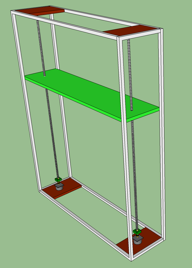

Ich habe mal eine Zeichnung für das Gestell angehängt, wie ich es mir in
etwa vorstellen könnte.
Das Gestellt ist 150cm Hoch, 120cm Breit und 30cm Tief.

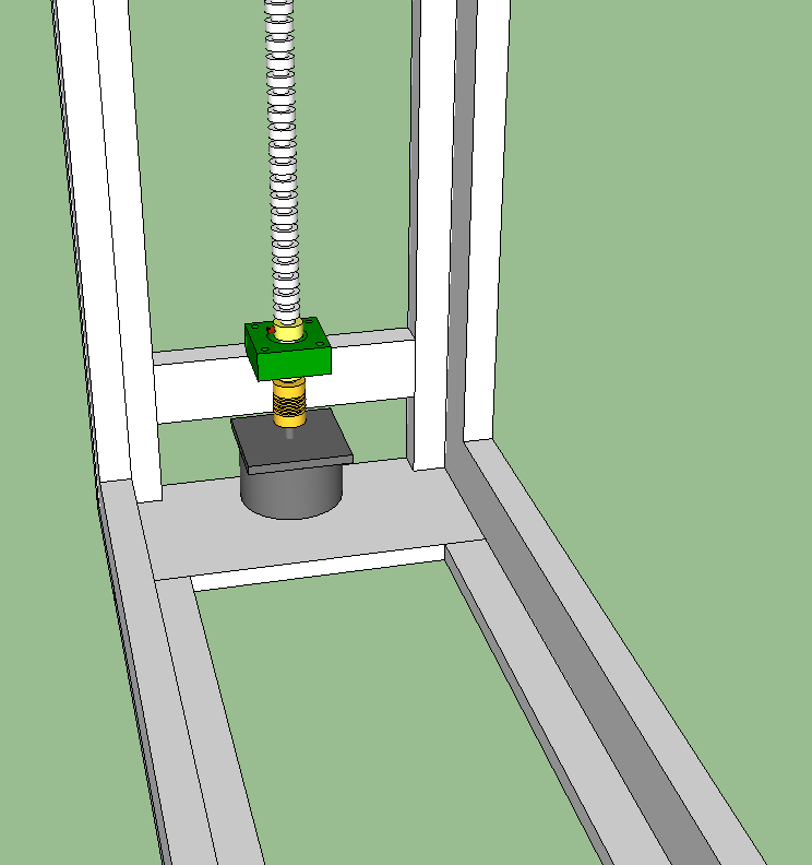

Die Befestigungen für die Loslagerblöcke, Schrittmotoren, etc. habe ich
mal weg gelassen.
Wäre so etwas aus 20x20 oder 30x30 Aluprofilen Stabil genug um einen
Linearantrieb mit 2 Trapezgewindestangen präzise eine ca 15kg Last
bewegen zu lassen?
Moderator Persönliche Seite #3013944
Ich nehme mal zu seinen Gunsten an, dass er die Führungen der
Einfachheit halber weggelassen hat <:-)
1/10mm ist schon einiges - wenn diese Genauigkeit erst nötig ist, wenn
die Plattform zur Ruhe gekommen ist, könnte es mit den Aluprofilen
klappen.
Sonst sind die Vibrationen nicht zu vernachlässigen.
"Stabil", "Genau", und "Leicht" beisst sich leider (oder es wird richtig
teuer) ...
30x30 ist da aber wirklich zu dünn. 40x40 oder 50x50 ist angebracht -
natürlich mit entsprechender Querverstrebung.
Schau mal hier: www.smt-montagetechnik.de
Dort sind die günstiger zu haben (auch wenn die extra Schnittkosten
berechnen - aber Deine Profile sind ja lang).
Die haben dort auch "Eco"-Profile, die besonders wenig Gewicht haben -
und günstiger sind.
Chris D.

Gast #3013997
1.Was zu leicht ist, kommt auch leicht in Resonanz! Nicht umsonst
bestehen manche Maschinen oder sogar Klaviere aus schweren Gußteilen.
2.Was ist mit den seitlichen Schwankungen?? 15 kg in 1m Höhe sind wie
ein großer Hammer!
Gast #3014007

Moderator Persönliche Seite #3014480
Elektro Fuzzi schrieb:
>> 150cm da sollten auch die stallwellen halbwegs einen brauchbaren
>> durchmesser haben. Ich lese aktuell ein bischen in der CNC ecke mit, und
>> solche Wellen biegen sich scheingsich nicht unerheblich durch.
> Ich denke ich werde in Richtung 16-20mm Durchmesser gehen und hoffe das
> reicht.
Wenn Du sowieso die Profile verwendest, dann würde ich nicht auf
poplige, sauschwere(!) Rundführungen setzen. Es gibt z.B. von Isel
schöne aufschraubbare Schienensysteme mit kleinen gehärteten Stahlwellen
und passenden Schlitten mit entsprechend profilierten Rollen. Die lassen
sich sauber montieren und da biegt sich nix durch. Die setzen wir hier
gerne für kleinere Aufgaben ein. Kostenmäßig dürfte das in etwa dasselbe
sein.
>> und zur verstrebung. schon mal nen Schrank ohne rückwand transportiert?
>> Hier ist die Rückwand / verstrebung genau das, was stabilitát rein
>> bringt.
> Ja ich weiss, ich hoffe das die Alu-Konstruktion an sich schon genug
> Stabilität hat.
Ganz ohne Verstrebungen wird es nicht gehen. Zumindest eine solltest Du
irgendwie einplanen.
Ich hab gerade mal unsere 30x30mm-Profile 1300mm auf Biegung etc.
getestet. Da die Hauptlast senkrecht auf den Ständern ruht, sollte das
doch gehen.
Es gibt für die Verbindungen kleine und größere Eckverbinder - wenn Du
auf gar keinen Fall eine Kreuzverstrebung o.Ä. möchtest, solltest Du
zumindest solchen großen Eckverbinder einsetzen, um die seitlichen
Kräfte auffangen zu können:
http://www.smt-montagetechnik.de/produkte/485.htm
Aber dran denken: 8 Ecken * je 3 Verbinder = 24! :-}
>> ggf nur an den ecken ein verstrebungsbleich anbringen, damit nicht das
>> ganze drehmoment im gelenkpunkt zum liegen kommt. Knotenbleche heisen
>> die glaubich.
> Danke für den Tipp, da habe ich sogar etwas gefunden:
http://www.alu-profil-technik.de/product_info.php/info/p50_knotenblech-profil-30-x-30--nut-8-mit-bef-.html
Na, für den Preis würde ich die oben von mir empfohlenen
Verbindungssets nehmen. Die sind da deutlich stabiler und mit der
Schutzkappe sehen die auch noch gut aus :-)
>> Ist auch die Frage welche kräfte wirken von ausen auf das gestell. steht
>> das nur irgendwo und keinner kann da drannkommen? oder kann da auch
>> einmer mal drann rumfingern?
> Eigentlich soll das einfach wo stehen und wenn nötig die Last rauf- und
> runterfahren. Daran rumfingern sollte keiner.
Dann könnte das mit den Ecken ausreichen.
Was darf der ganze Spaß eigentlich kosten?
Je nachdem können wir Dir dann entsprechendes empfehlen ;-)
Chris D.
>>> bringt.
>> Stabilität hat.
Das Problem ist, dass die 150cm x 120cm Fläche frei bleiben muss und da
keine Verstrebung rein kann.
> doch gehen.
Das klingt schonmal sehr gut. Ich habe leider keine Möglichkeit mir
einmal solche Profile näher anzusehen. Wie würdest du zb. 20x20mm
Profile einschätzen, wenn ich die Ecken stabilisiere?
Ja, das wird nicht gerade billig, aber ich glaube ich muss nicht alle
stabilisieren und könnte evtl. mit 16 bzw vielleicht sogar nur 8
davonkommen.
>>> die glaubich.
Stimmt.
Nunja, je billiger desto besser. Die ganze Elektronik und Mechanik
kosten auch einiges an Geld und in meiner Vermessenheit plante ich da
nicht viel für das Gerüst ein.
Ich dachte erst, ich könnte das Ganze aus Holz machen und damit
vielleicht bei 20-30 Euro liegen. Da das ganze aber was taugen soll,
würde ich mal bis 150Euro hochgehen und evtl. auch ein wenig mehr, wenn
es wirklich gut wird.
Aber um nocheinmal kurz auf Holz zurückzukommen. Wenn ich das Gestell
aus Holzlatten mache (z.b. 36x17mm oder 48x24mm Fichte) könnte So etwas
vielleicht taugen? Ich habe mal ein Bild von einer Ecke angehängt, wie
ich mir das evtl. vorstellen könnte. Das Gewicht sollte nicht allzu
gross sein, aber bei der Stabilität des ganzen bin ich mir nicht sicher.
Deutlich Günstiger wäre es aber auf jeden Fall. ;-)

Moderator Persönliche Seite #3015354
>> doch gehen.
Hmm, also ich schätze, das sollte bei 150cm Höhe und 120cm Breite
funktionieren - aber bitte mit den großen Eckverbindern :-)
Ich hatte allerdings auch noch keine 20er-Profile in der Hand. Wir
arbeiten hier eigentlich nur mit 40x40 und 60x60, jetzt ausnahmsweise
mal 30x30. Das sind allerdings auch alles Maschinen, die entsprechend
belastet werden.
Ich würde es mal so formulieren: es sollte sich niemand an das Gestell
anlehnen :-) Aber halten sollte das.
Hmm, aber selbst mit 20x20-Profilen wird das sehr knapp.
Und dann hast Du noch keine gescheiten Führungen.
Ja, aber auch unbrauchbar. Wie schon jemand schrieb: das Zeug verzieht
sich wie Hund - und abgelagertes Holz kostet eben auch. Das wird nicht
günstiger werden. Optisch schöner und stabiler wird auf jeden Fall ein
Gestell mit eloxierten Profilen und ordentlichen Schutzkappen auf den
Ecken.

Kanten verwenden. Ich bin mir aber nicht sicher, ob evtl. 20x20 doch
ausreichten würde, was das ganze deutlich leichter machen würde.

Mach halt, was Du willst.
Ich halte Dich für etwas arg beratungsresistent, aber vielleicht bringen
Dir die Erfahrungen, die Du anscheinend unbedingt selber machen musst,
diesbezüglich ja etwas ein.
Mach aber folgendes Experiment:
Geh in den Baumarkt. Schnapp Dir dort eine Profilstange des gewünschten
Querschnitts, also Alu-Vierkant-Rohr 20x20mm, vermutlich 2m lang.
Nimm zwei Bolzen, große Muttern o.ä. und lege sie in 1.5m Abstand auf
den Boden, und leg dann die Profilstange oben drauf. Jetzt drückst Du
mit dem Finger in der Mitte zwischen den beiden Auflagepunkten auf das
Profil.
Was passiert?

um das Aluprofil würde ich mir keine Gedanken machen.
>Bei dem ganzen kommt es auf Präzision (1/10mm) und Stabilität an
Das ist mit Trapezgewindespindeln nach DIN 103 in der Toleranzklasse 7e
nicht möglich.
Das sind die Spindeln die bei Ebay für kleines Geld angeboten werden.
Die Standardspindeln haben eine Toleranz von +/- 0,15 mm pro 300 mm
Länge.
Wenn geschnittene Gewinde eingesetzt werden ist die Toleranz 0,03 mm pro
300mm.
Das wird in der Preisklasse nichts. Die Spindeln, Muttern, Lager,
Zahnriemen usw. werden schon mehr kosten.
Und die Fertigung der Teile auf 1/100 mm ist für Dich kein Problem?
Gruß Dirk

Dirk Becker schrieb:
> Hallo,
Wieso? Meinst du die 30x30 ist ausreichend?
> nicht möglich.

Ja, dass die Trapezgewindespindeln eine gewisse Toleranz haben, weiss
ich und habe ich auch eingeplant. Ich werde hochauflösende
Graycode-Leisten beidseitig vertikal anbringen und mit einer
Scanvorrichtung die Trapezgewindespindeln darüber kalibrieren und auch
bei der Bewegung darüber eine Feinjustierung vornehmen.
Damit fange ich hoffentlich auch einige Toleranzprobleme des Gestells
sowie evtl. temperaturbedingte Längenausdehnungen der
Trapezgewindespindeln ab.
Was hältst du davon?

#3017090
So wie Du die ganze Sache angehst wird es scheitern.
Ich würde mir an Deiner Stelle erst einmal Gedanken über das Gewicht
Deiner zu bewegenden Teile machen.
So wie ich es sehe überschätzt Du die biege- und torsionssteifigkeit von
den Aluprofilen bei einer freistehenden Konstruktion.
Schau einmal bei Item oder Bosch auf die Webseiten was die dazu
schreiben.
Ich würde mindestens ein 50*50 Profil nehmen alles andere wäre mir zu
unsicher.

OP #3017106
Nunja, ich möchte zwar eine 15kg Last bewegen, aber ich will die auch
nicht mit einem Affenzahn durch die Gegend schleudern. Wenn meine
ursprüngliche anvisierte Geschwindigkeit sich als zu hoch herausstellt,
kann ich sie immer noch reduzieren bzw. den
Beschleunigungs/Bremsalgorithmus anpassen. Und ich habe zusätzlich noch
den Graycode für die Feinjustierung. Notfalls baue ich noch ein paar
Sensoren ein, um die Bewegung bzw. Vibration des Gestells zu messen und
beziehe die in die Bewegungssteuerung mit ein.
> schreiben.
> unsicher.
Das ist mir eindeutig zu gross und schwer.
