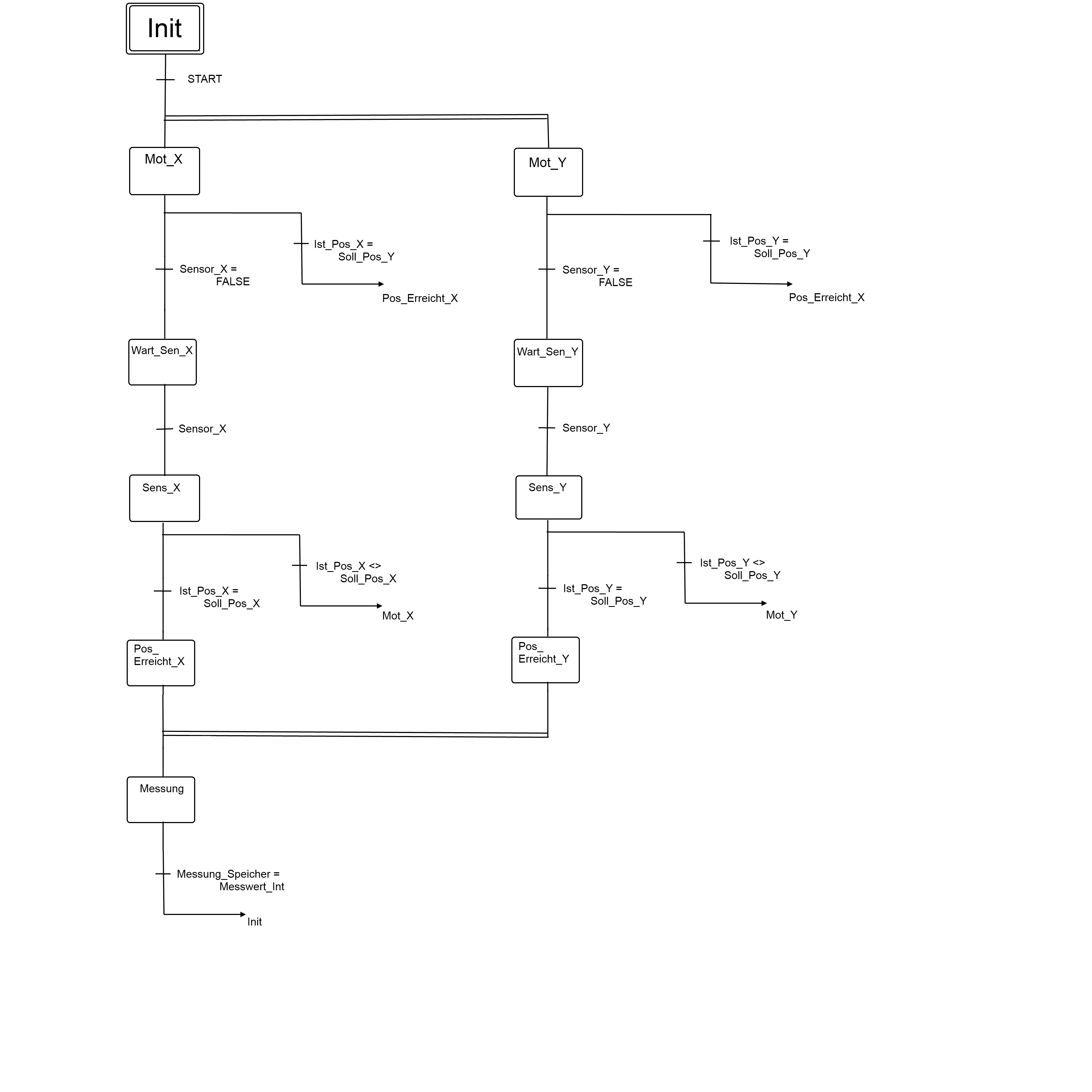

Ich bin gerade an einem Azubi-Projekt dran, das ist ein zweiachsiges
Schienensystem das Punkte auf der X- Achse und auf der Y-Achse abfahren
soll und an jeder Koordinaten stehen bleiben soll und einen Messwert an
den Computer weiter geben soll.
Das manuell eingeben der Koordinaten und anschließend messen und
weitergeben des Messwert funktioniert.
Das Problem jetzt ist, das es automatisch alle Koordinaten abfahren soll
und an jedem Punkt einen Messwert an den Computer weitergeben soll.
Damit der Messwert genau genug ist muss an jedem  Punkt 5 sekunden
stehen geblieben werden.
Kann mir damit jemand helfen?
Gast #3013427
okay die Frage ist nicht ganz rausgekommen.
also dargestellt wird das programm mit einer Ablaufkette, in der ich
dann die befehle im strukturierten Text programmiere.
Das programm läuft über eine SPS von Beckhoff.
Bis jetzt habe ich eine Abluafkette, die Ich manuell starte, also im
Programm, den Start knopf auf TRUE force, sowie Koordianten für X und Y
einzelnd angeben.
Wenn ich dies angeben haben und gestartet haben, wird auf oder abgezählt
bis der Ist_Wert den von mir vorgeben Soll_Wert erreicht hat. an dem
Punkt bleibt er dann stehen und gibt eine Messung ab. Danach muss ich
dann wieder einen Wert angeben, damit er weiterfährt.
Und die eigendlich eFuntion des ganzen sollte sein, das man auf Start
drückt, und die Motoren automatisch los fahren an jedem Punkt stehen
bleiben, also sobald eine X und eien Y Punkt erreicht ist, und einen
Messwert abgeben und anschließend den nächsten punkt abfahren.
Nun weis ich nicht wie ich das Programmieren kann oder muss, damit dies
auch geschieht.
Ich hab hier mal die Ablaufkette drangehängt. Ich hoffe das es hilft.
#3013446
und wieder keine frage...
nehmen wir an die frage lautet:
"Wie muss eine schleife aussehen die X und Y werte für ein
schachbrettraster erzeugt und nach einem Durchlauf abbricht?"
dann lautet die antwort:
am einfachsten wäre eine funktion "zurück an den start", die den x wert
inkrementiert, wenn der Y wert gerade ist und dekrementiert, wenn er
ungerade ist. der Y wert wird inkrementiert, wenn X=0 oder X=max
(in links rechs schleifen nach vorne fahren)
die schleife wird beendet, wenn Y=Ymax.
sollte die frage aber lauten:
" die Messpunkte sollen händisch eingegeben werden können und
nacheinander abgefahren werden, wie muss ich sie ordnen?"
das ist ein klassiches "Problem des Handlungsreisenden" siehe wikipedia:
http://de.wikipedia.org/wiki/Problem_des_Handlungsreisenden
die umsetzugn der lösung ist bei geringen punktemengen wahrscheinlich
eine rückführung in mehrere Bahnen, die sequenziell als zickzack
abgearebitet werden, da eine genaue lösung für ein azubi projekt zu
aufwändig wird.
Gast #3013455
okay also die fragen die ich so schön umschreiben habe, passt zu der
ersten antwort.
Was das Programmieren an geht bin ich eine anfängerin, unda uch wenn ich
verstehe was du mit einer Schleife einbauen meinst, wüsste ich nicht wo
ich sie einbauen müsste?
Mein gedanke war bis jetzt, das der Motor an der X-Achse eine Punkt
weiterfährt und dann die y- Achse abefahren wird ( das sind 13 Punkte).
Anschließend wird auf der X-Achse wieder ein puntk weiter gefahren und
das selbe spiel wieder mit der y-Achse.
Wie genau müsste den dafür eine schleife aussehen?

#3014820
nach der messung fertig zählst du zu X 1 dazu und springst wieder zu Mot
X
das machst du so lange, bis eine reihe fertig ist. dann zu Y eines dazu
und zu mot Y springen dann entweder =0 oder von X eines abziehen.
das machst du so lange, bis du mit Y am ende des weges stehst
