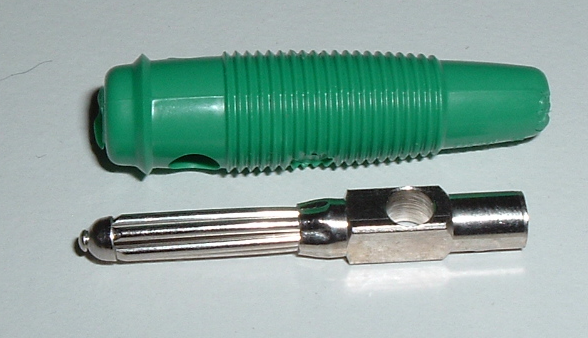

zur Präzisierung: ich wollte damit nur sagen, dass du zu einem
Kabelstecker keine fertigen Library-Definition finden wirst, nicht dass
das Einlöten nicht geht - irgendwie kann man alles einlöten, aber das
Bauteil muss man selbst entwerfen.
Zum senkrechten Einschrauben gibt es Ausführungen:
http://de.rs-online.com/web/p/4-mm-laborsteckverbinder/2622028/
Waagrecht könnte man z.B. die Büschelstecker von Hirschmann durch das
Querloch am Vierkantteil festschrauben und ev. Verlöten, das wäre aber
eine recht grobschlächtige Sache, eher was für einen
Dachrinnen-Lötkolben. Bild siehe Beilage.
Gruss Reinhard
Persönliche Seite #3015639
Hallo Reinhard.
Das ja.
> eher was für einen
Du solltest das durchaus auch einem Weller WS80 zutrauen. :-)
