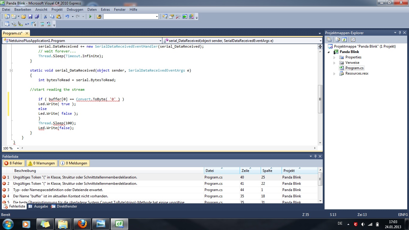

OP #3014327
Sry aber ich versteh das ganze noch nicht wirklich.....das mit den
buffer habe ich jetzt gesehen 8)
aber er makiert mir jetzt den Converter.toByte(0)
mit der Fehlermedlung :
Fehler  1  Die beste Übereinstimmung für die überladene
System.Convert.ToByte(string)-Methode hat einige ungültige Argumente.
F:\1 .Studium\Fächer\1 + 2 Sem\2. Sem\Programmieren\Dateien\Panda
Blink\Panda Blink\Program.cs  39  34  Panda Blink
Fehler  2  1-Argument: Kann nicht von "char" in "string" konvertiert
werden.  F:\1 .Studium\Fächer\1 + 2 Sem\2.
Sem\Programmieren\Dateien\Panda Blink\Panda Blink\Program.cs  39  49
Panda Blink
Das ganze sieht jetzt so aus :

#3014346
Dann eben anders rum
   if( Convert.ToChar( buffer[0] ) == '0' )
Und besorg dir ein C# Buch!
(Oder lern wenigstens online nach Dingen zu googeln. Microsoft hat die
komplette C# Doku mit allen .Net Klassen und allen Methoden online.
Für Datentyp Konvertierungen ist die System Klasse Convert zuständig.
Und dazu gibt es reichlich Doku)
Die vorhandenen Datentypen, wie man mit ihnen arbeitet, das sind alles
Basisdinge jeder Programmiersprache (die Datentypen hat). Ohne dieses
Wissen geht gar nichts.
