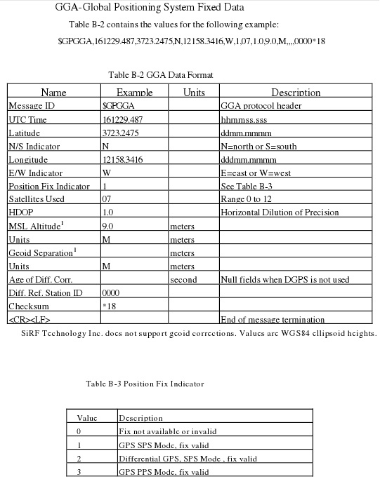

Hallo Forum,
ich arbeite zurzeit mit dem GPS-Empfänger EM406A. Der Empfang der
Datensätze ($GPGGA, $GPRMC,usw.) funktioniert sehr gut. Nun würde ich
mir gerne den Pulse-per-second (PPS) ausgeben lassen. Hierzu muss man
allerdings dem EM406A in einen anderen Modus versetzen. Momentan sendet
mir der GPS-Empfänger u.a. den folgenden Datensatz:
$GPGGA,163915.000,xxxx.xxxx,N,xxxxx.xxxx,E,1,....
Die 1 entpsricht nach Datenblatt dem Modus "GPS SPS Mode, fix valid".
Modus 3 entspräche "GPS PPS Mode, fix valid" (siehe Datenblatt).
Sendet mir der GPS-Empfänger den PPS, wenn sich im Datensatz $GPGGA eine
3 befindet? Wenn ja, wie kann ich dies berwerkstelligen?
Ich benutze SIRFDemo 3.87 und HTerm zur Betrachtung der Datensätze.
Gruß Stefan
> 3 befindet?
Ob das 1 PPS Signal zur Verfügung steht, sollte in den seriellen daran
zu erkennen sein, dass der ZDA Datensatz auftaucht.
Evtl. braucht man das $PSRF103-Kommando (Query/Rate Control) für Msg 8
für die Aktivierung. Das Kommando ist im SiRF NMEA Reference Manual
beschrieben.

Dafür auch das konkrete (getestete) Beispiel:
Beim Projekt "Blitzortungsnetzwerk-TOA" (blitzortung.org) wird der
EM406A sehr häufig eingesetzt. Die für SiRF-basierte Empfänger
verwendete Initialisierungssequenz, die u.a. den 1PPS-Ausgang aktiviert,
sieht so aus:
$PSRF103,00,00,01,01*25
$PSRF103,01,00,00,01*25
$PSRF103,02,00,00,01*26
$PSRF103,03,00,00,01*27
$PSRF103,04,00,01,01*21
$PSRF103,05,00,00,01*21
$PSRF103,06,00,00,01*22
$PSRF103,08,00,00,01*2C
$PSRF100,1,38400,8,1,0*3D
Die vorletzte Zeile aktiviert den 1PPS-Puls. (Quelle:
http://www.blitzortung.org/Documents/TOA_Blitzortung.pdf?t=1359065423 )
Noch zur Info für Stefan: Beim EM406A ist der Sekundenpuls sehr kurz
(nur 1 µs), du wirst ihn also nur am Oszilloskop sehen können.
