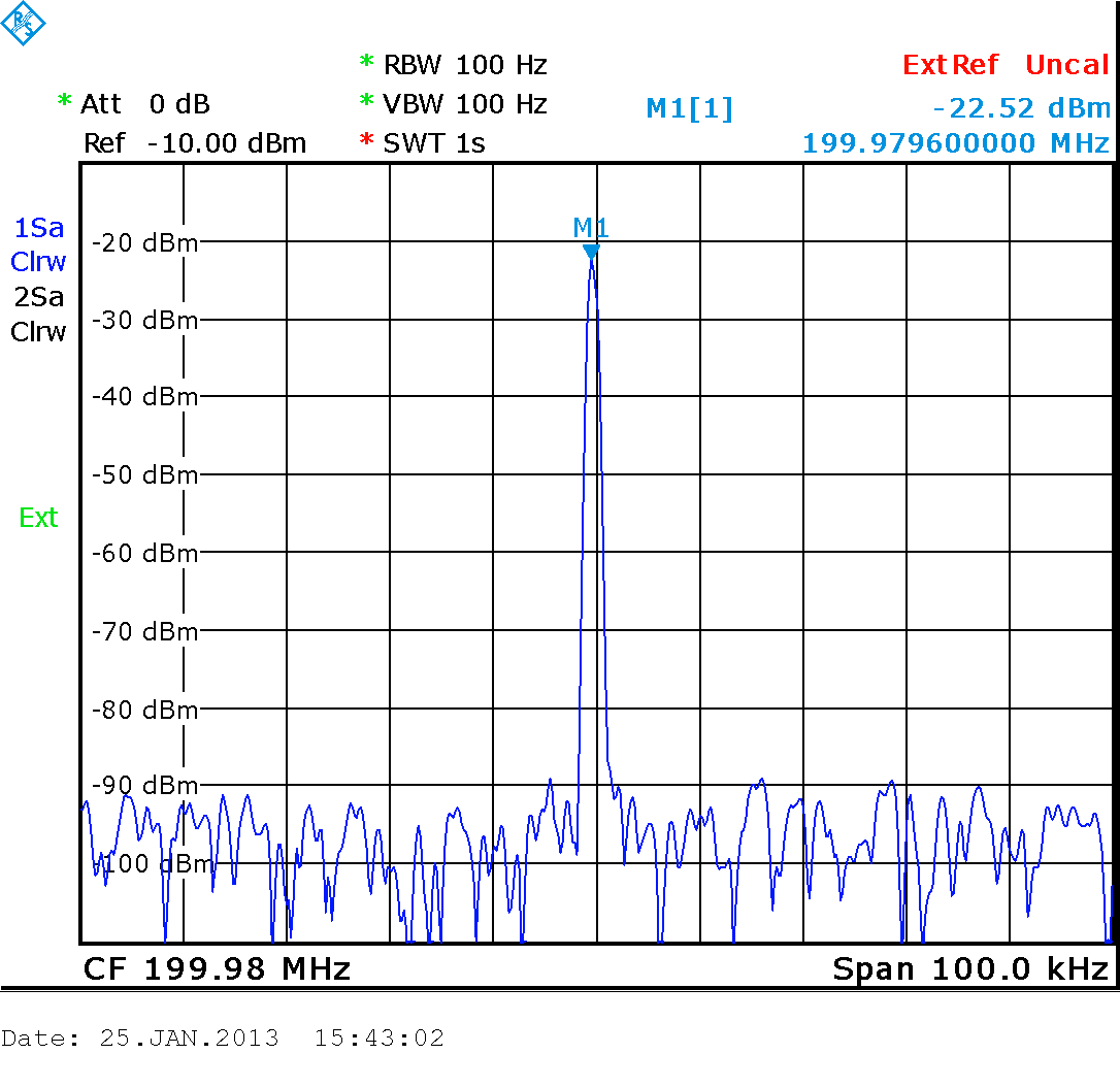

ich habe einen kleinen Oszillator für ~200MHz gebaut.
Ist das Spektrum (siehe Bild im Anhang) so OK
oder kann man das besser machen?
Wenn ich am Eingang des Spektrumanalysators einen Kurzschlussstecker
oder 50 Ohm anschließe, ist die Linie bei -90dBm.
Ich komme nicht tiefer.
Mache ich da was falsch?

wenn du den Rauschlevel niedriger haben willst, musst du die
Auflösungsbandbreite/resolution bandwidth kleiner wählen. Um die
Qualität des Sinussignals zu beurteilen, würde ich mal die Span von
100kHz auf 1 GHz stellen. Dann hast du das ganze Spektrum im Blick.

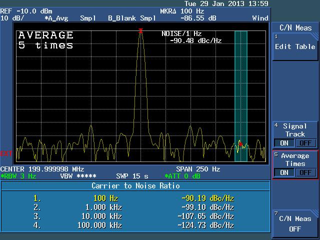

Sofern Du das alles richtig einstellst, sollte sich dann eine Ansicht
analog Bild 1 ergeben. Es zeigt den typischen "Fuß" des Phasenrauschens
auf dem der Carrier steht. Die Quelle ist ein recht sauberer
Signalgenerator von Agilent (E4421B). Die eingestellte Amplitude ist
-10dBm. Zur Kontrolle habe ich dann die Amplitude auf 0dBm erhöht und
siehe die Amplitude des "Fußes" erhöht sich ebenfalls um diesen Wert
(Bild 2).

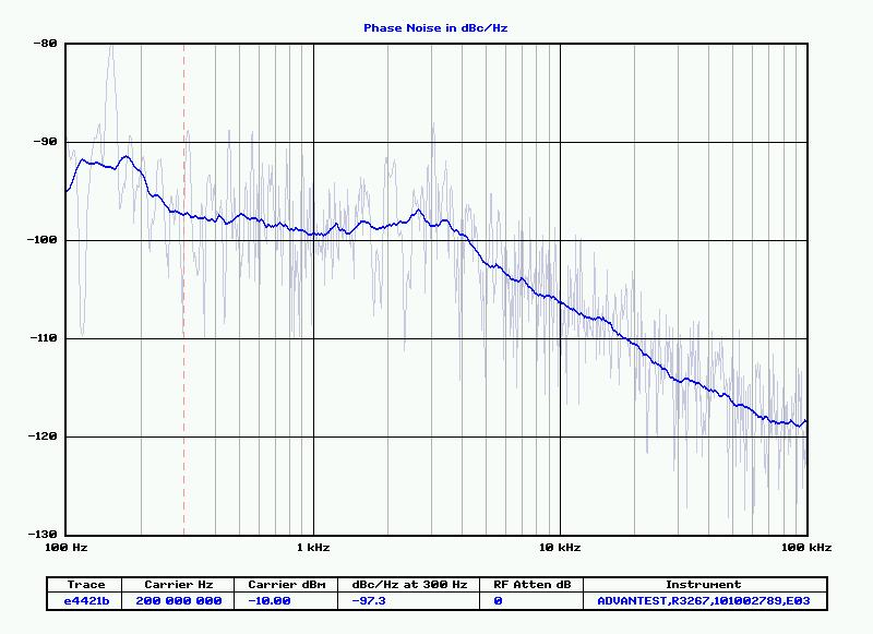

Komfortabler gehts mit folgender freier Software, hier erhält man direkt
das gewünschte Diagramm:
http://www.ke5fx.com/gpib/pn.htm
Hier gibt es auch Links zu weiterführender Literatur. Das Bild 3 zeigt
das Ergebnis. Für 10KHz ergeben sich -106 dBc/Hz.

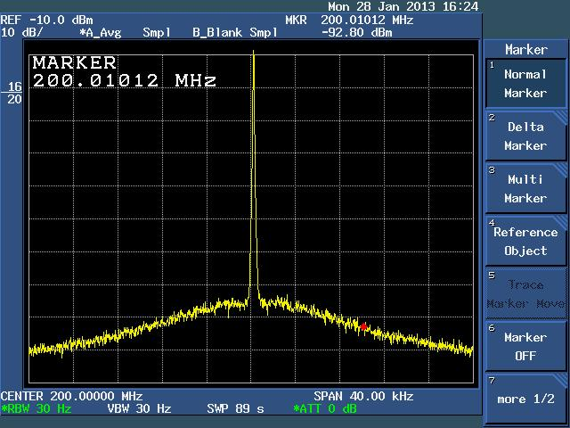

Einige SA haben auch ein komplettes internes Messprogramm, so der meine
(Advantest 3267). Das Bild 4 zeigt das Ergebnis. Hier ergeben sich
-107.6 dBc/Hz. Alle drei Messmethoden führen also mehr oder weniger zu
dem gleichen Wert.
