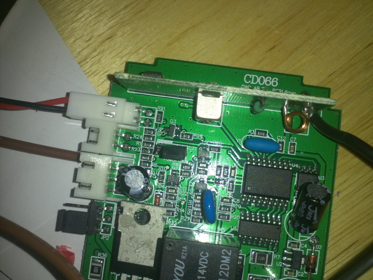

Hallo, habe hier eine Kfz remote control die eine Blinkende LED hat, die als Warnlämpchen für Alarmanlage dient. Sie blink recht schnell, jede Sekunde, wie kann ich das verlangsamen?

Die LED ist ganz oben links angesteckt (Im Stecker rot und schwarzes Kabel) Hallo Pjay,
DU gar nicht.
Das Teil enthaelt einen Mikrocontroller der mit Sicherheit auch die
Blinkfrequenz definiert.
Ohne jenen umzuprogrammieren ist das kaum möglich.

Michael Roek schrieb: > Und bitte halte Dich in Zukunft ans die Regeln des Forums genau, s. Bildformate Wenn die LED nur dauerhaft blinken soll: Original stilllegen und neue Blinkschaltung (Transistoren oder NE555) an die Versorgung.

Mit einer Flipflop Schaltung zwischen dem Controllerausgang und der LED könnte man die Blinkfrequenz halbieren. Der Bastelaufwand wäre aber nicht unerheblich.
#3016121
Du mußt erst mal rausfinden, welcher Baustein die LED ansteuert. Danach kann man sich erst Gedanken über eine Veränderung machen.
#3016126
7474 schrieb: > Mit einer Flipflop Schaltung zwischen dem Controllerausgang und der LED > könnte man die Blinkfrequenz halbieren. Grundsätzlich schon, aber da müsste man wissen wie der Kram auf dem Board verschaltet ist.

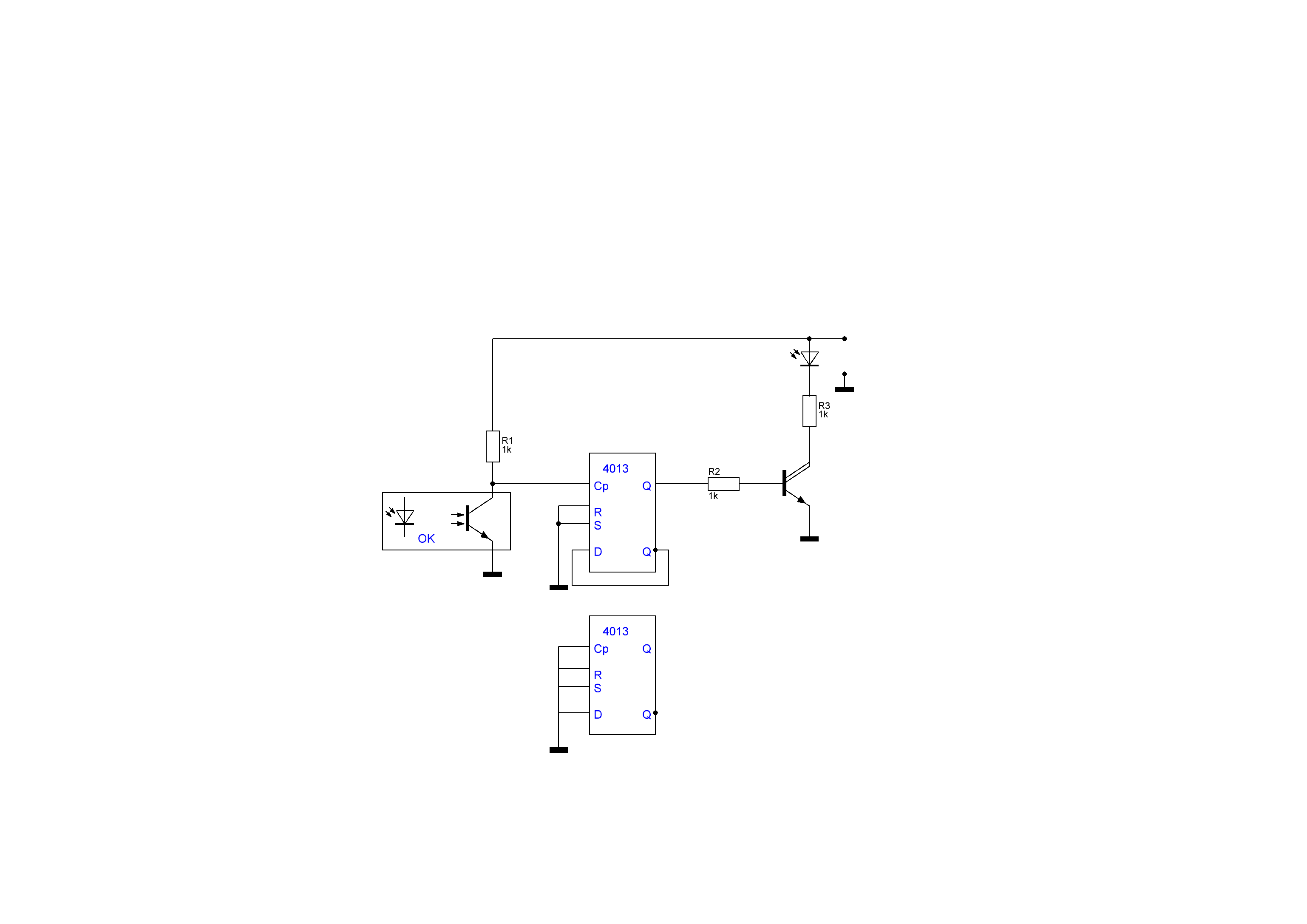

#3016161
ist nur n vorschlag. die widerstände must selber berechnen. Pjay schrieb: > Sie blink recht schnell, jede Sekunde, wie kann ich das verlangsamen? Wie kann man sich denn an sowas stören? Da muss man schon verdammt viel Zeit übrig haben... Was kannst du denn alles? Kannst du löten? Hast du ein Multimeter?
#3016190
>dolf schrieb: >ist nur n vorschlag. >die widerstände must selber berechnen. Jupp, die LED durchn Optokoppler ersetzen und das Signal auf das 4013 flipflop drauf. Hast dann ne halbierte Blikfrequenz. Solls noch langsamer sein, dann kaskadierst du einfach das erste flipflop mit dem zweiten.
#3016199
Du könntest auch deine Augenklappen mit der halben Frequenz auf- und zumachen. Es gibt echt Probleme auf der Welt ... dolf schrieb: > ist nur n vorschlag. > die widerstände must selber berechnen. Fehlt allerdings noch ein CR-Glied am Ausgang, sonst ist ja die LED die halbe Periode lang an - und das ist sicher noch viel länger als jetzt.
#3016254
>Fehlt allerdings noch ein CR-Glied am Ausgang, sonst ist ja die LED die >halbe Periode lang an - und das ist sicher noch viel länger als jetzt. So was erledigt man mit nen Monoflop. Wie bereits gesagt, >der Bastelaufwand ist nicht unerheblich. 74123 schrieb: >>Fehlt allerdings noch ein CR-Glied am Ausgang, sonst ist ja die LED die >>halbe Periode lang an - und das ist sicher noch viel länger als jetzt. > > So was erledigt man mit nen Monoflop. das dann zusätzlich genau wieder einen C und einen R braucht. sehr sinnvoll... CD4017 als fast programmierbarer Teiler. Aber ich frag mich auch, was das fürne obskure Idee ist... Klaus.

#3016331
Pjay schrieb: > Nun ich bin Perfektionist. Kann ich nicht glauben, denn sonst würde der Perfektionist keinen Schweine-VW kaufen sondern ein ordentliches Fahrzeug das diesen Mangel nicht hat. Pjay schrieb: > Multimeter ist vorhanden, löten kann ich. dann bau die schaltung aus Beitrag "Re: LED Blinkfrequenz verlangsamen" auf und häng vor den basiswiderstand des ausgangstransistors einen C in reihe und einen R gegen masse. als C 100n, als R ein poti mit 1M. dann kannst du sogar noch die an-zeit einstellen. die versorgungsspannung holst du dir von irgendwo von der platine. nicht 12V von irgendwo nehmen. > Werde mir was anderes > einfallen lassen müssen, weil der Microcontroller natürlich leider auch > schaltet, wenn die LED gar nicht angeschlossen ist. Also wird umsonst > Energie genutzt. ohje... der controller geht noch viel öfters an, als du das mitbekommst. verrat uns doch nicht ganz so offensichtlich, dass du nicht die geringste ahnung hast.
