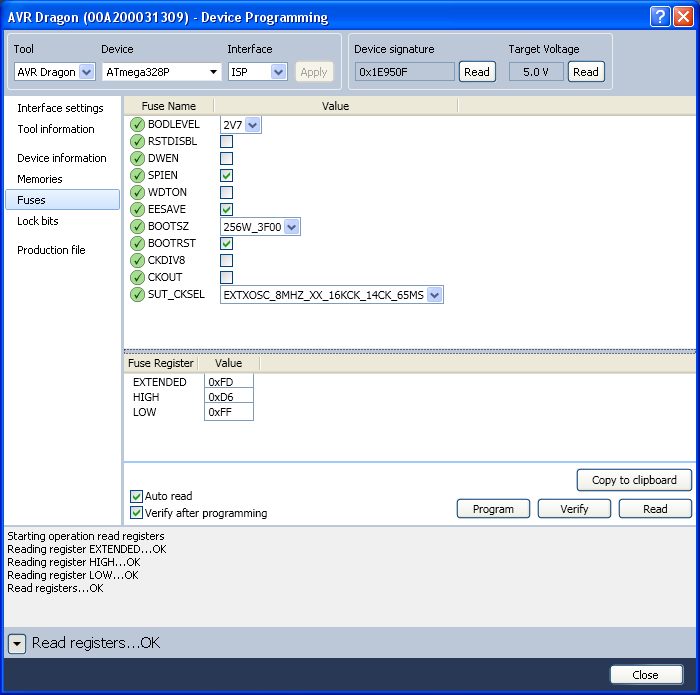

Hallo Leute,
Ich habe versucht, auf dem Arduino Uno Rev3 eine exakte Zeitbasis zu
erstellen. Code ist angehängt, Fuses ebenfalls. Quarzfrequenz auf den
Arduino Uno ist im Schema mit 16MHz angegeben.
Funktion: LED an PC1 blinkt mit 2Hz, LED an PC0 leuchtet alle 10s kurz
auf. LEDs sind 0-aktiv angeschlossen.
Nun habe ich eine Frequenzabweichung von ca. 80ppm festgestellt (ca.
2.2s Abweichung von der Quarz-Armbanduhr nach 7.5 Stunden). Haut das
etwa hin?
Gruss!
Bei dem "Quarz" Handelt es sich um einen Keramikresonator, der eine
höhere Abweichung als ein Quarz hat. Deine Abweichung von 80 ppm ist
völlig normal.
