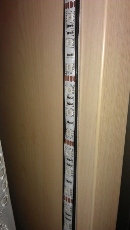

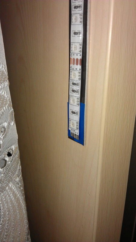

ich benutze 6 dieser Sets
http://www.aliexpress.com/item/High-Quality-New-RGB-Led-Strip-Light-Waterproof-5M-SMD-5050-300-LEDs-Roll-44-keys/358956387.html
habe keinerlei Probleme mit ausgefallenen LEDs oder Controllern die LEDs
sind alle als 5M band am Stück auf einer Blech schiene 19x2mm zur
Kühlung geklebt und dieses wiederum ist auf den verschiedenen schränken
mit kleinen Nägeln festgekloppt.
jedoch habe ich bedenken bei den Netzteilen die haben kein CE obwohl auf
den Bildern zu sehen
ich Schalte die LEDs per Funksteckdosen aus da ich den Netzteilen eben
nicht vertraue... hab die zur Sicherheit noch auf Blechunterlagen auf
den schränken platziert da mir das Holz doch zu schnell brennt....
