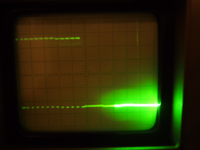

Gast #3018284
hier mal ein Bild von einer Fast PWM aufm Mega8A.
Der erste Impuls von den 13 ist fehlerhaft, da er komplett high ist,
sollte entsprechend eine "1" sein. Der zweite stellt dann eine "1"(DC =
66%) dar und alle weiteren eine "0"(DC=33%).
Das ist die Init fuer den Bereich der Impulse(Fast PWM).
void TxInit()
  g_ubSize = TX_BITS;
  OCR1B = stTx.uwBit1;
  ICR1 = stTx.uwTx;
  TCNT1 = 0;
  TIFR = (1 << OCF1B);
  TIMSK |= (1<<OCIE1B);
  TCCR1A = (2<<WGM10) | (3<<COM1B0);
  TCCR1B = (3<<WGM12) | (stTx.ubTxPresc << CS10);
Wie muss ich denn nun TCNT1 initializieren, damit OCR1B gleich aktiv
wird? Denn aktuell scheint es mir, dass es erst nach dem ersten
TIMER1_COMPB und TOV1 aktualisiziert wird.
Gruss daniel

Gast #3018910
das Problem ist der erste Impuls. Er ist fehlerhaft und bring den ganzen
Algorithmus durcheinander.
Hab es nun endlich hinbekommen. Das Zaehlregister muss mit dem TOP Wert
vorgeladen werden um einen Ueberlauf zu erzwingen. Dann erst wird ORC1B
geladen und die PWM startet von Anfang an richtig. Einen Nadelimpuls
am Ende des PWM Zykluses erledigt man entsprechend mit dem OCR1B in dem
man es auf TOP laedt, bevor der Ueberlauf geschieht.
Fuer Motor-, Ledsteuerung interresiert soetwas niemanden. Bei
Codierungen macht das sich aber schon bemerkbar, leiderns.
Hab nun noch einen Nadelimpuls im Ruhezyklus, aber das dann naechstes
Wochenende?! ;)
Gruss daniel
