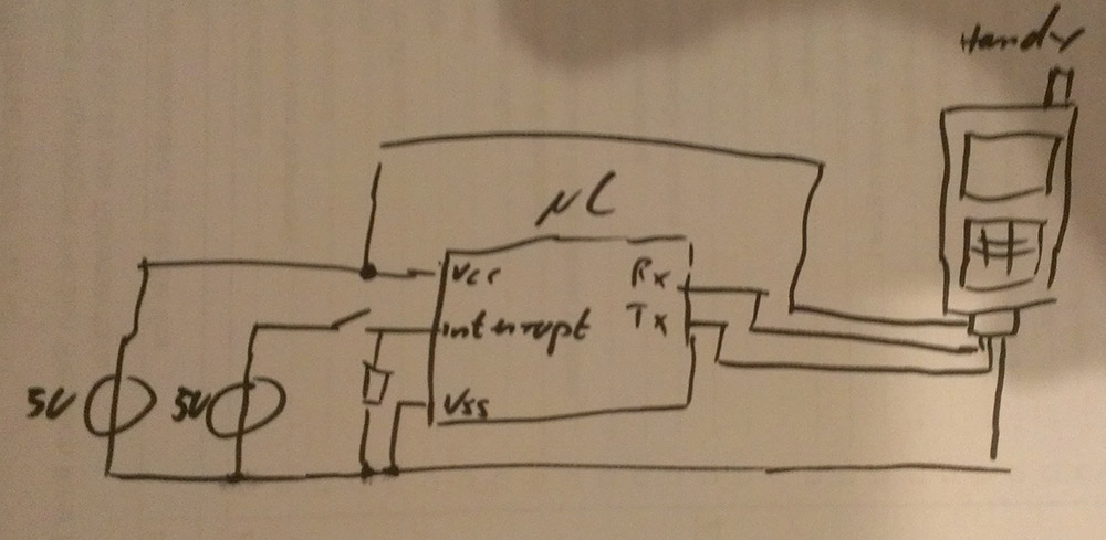

ich möchte eine Schaltung bauen in der ein µC ein Handy ansteuert und
darüber SMS verschickt. Damit habe ich mich zwar noch nicht beschäftigt,
aber ich denke, dazu gibt es genug Anleitungen, sodass das keine großes
Problem werden sollte.
Mein eigentliches Problem ist das Auslösen des Sendevorgangs. Das soll
genau dann geschehen, wenn an einer Funksteckdose Spannung anliegt. Mein
erster Gedanke war einfach die komplette Spannungsversorgung der
Schaltung aus dieser Steckdose zu beziehen und immer wenn die Dose
angeht schickt der µC seine SMS.
Nun muss das Handy allerdings permanent geladen werden, damit es nicht
ausgeht. Das bedeutet, dass ich eine zweite Spannungsversorgung benötige
um das Handy zu laden. Für die UART Kommunikation müssen allerdings µC
und Handy dieselbe Masse haben.
Daher meine Frage: kann ich einfach zwei übliche 230V->USB Adapter
nehmen und da die Massen zusammenschließen?

Die Schaltung würde in etwa so aussehen.
Mir fällt eigentlich kein Grund ein, weshalb das nicht gehen sollte,
aber irgendwie fühlt es sich doch komisch an zwei Spannungen die beide
aus verschiedenen Steckdosen kommen zusammen zu schließen.
Sicherlich geht das, wenn beide Netzteile galvanisch getrennt sind.
Ob das Ausgangssignal Deines geschalteten Netzteils sich als Schalt-
signal eignet, müsstest Du ausprobieren.
