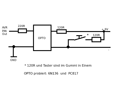

Hallo hallo,
 ich steh aufm Schlauch:
Ich möchte in meinem Gerät die Taster mit Optokopplern überbrücken um
das Gerät mit nem AVR zu steuern.
das Gerät sieht so von aussen aus:
http://www.vintagesynth.com/roland/dr110.php
und so von innen:
http://www.flickr.com/photos/8841838@N07/3336062794/in/photostream/lightbox/
die "Taster" sind also keine richtigen Taster sondern so Gumminoppen,
die auf die Kontakte drücken. Dabei haben die Gumminoppen einen
Widerstand von 120 Ohm.
Die "Taster" steuern den Digital-Teil der Maschine.
6V liegen da an.
Im Anhang habe ich aufgezeichnet wie ich es ausprobiert habe und es
nicht funktioniert.
Wenn ich die beiden Kontakte ohne Optokoppler mit einem 120 Ohm
Widerstand verbinde funktioniert es.
Optokoppler sind ziemlich neu für mich. Ganz wichtig ist, dass meine
Maschine keinen Schaden nimmt.
Habt ihr eine Idee? Irgendwas mache ich falsch.
Habt Ihr einen Tip was ich noch probieren könnte?
Danke
Fritz
Gast #3017396
Du hast die Optokoppler vermutlich falsch angeschlossen näheres s.
Datenblatt.
Schau man in das Datenblatt wie so ein Teil funktioniert.
> Ganz wichtig ist, dass meine Maschine keinen Schaden nimmt.
Dann:
- anständiger Schaltplan
- Sauberer Aufbau
- so lange ohne Gerät testen* testen bis du fit mit der Technik bist.
*Evtl alten Tachenrechner oder PC Tastatur nehmen.
