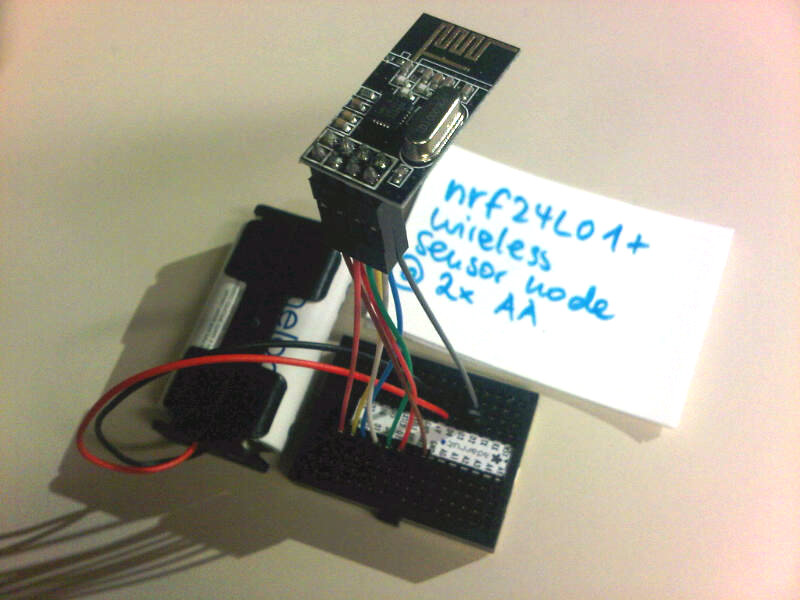

Ich habe so etwas am Laufen. Zutaten: Mini-Breadboard, ATmega328 (mit
Arduino Lilypad Bootloader) , nRF24L01+ Funkmodul, Batteriehalter, 2 AA
eneloop Akkus. Keine weiteren Bauteile. Dafür sollte sich ein PCB
deutlich unter 10 EUR herstellen lassen. Falls der im ATmega328
eingebaute Temperatursensor von der Genauigkeit her nicht ausreicht,
kann man auch einen externen verwenden.
Als Firmware verwende ich einen Arduino-Sketch, der die RF24-Library
einsetzt.
http://maniacbug.github.com/RF24/
Reichweite (indoor) allerdings deutlich unter 100 Meter.
von probono (Gast)
Und so sieht es aus
