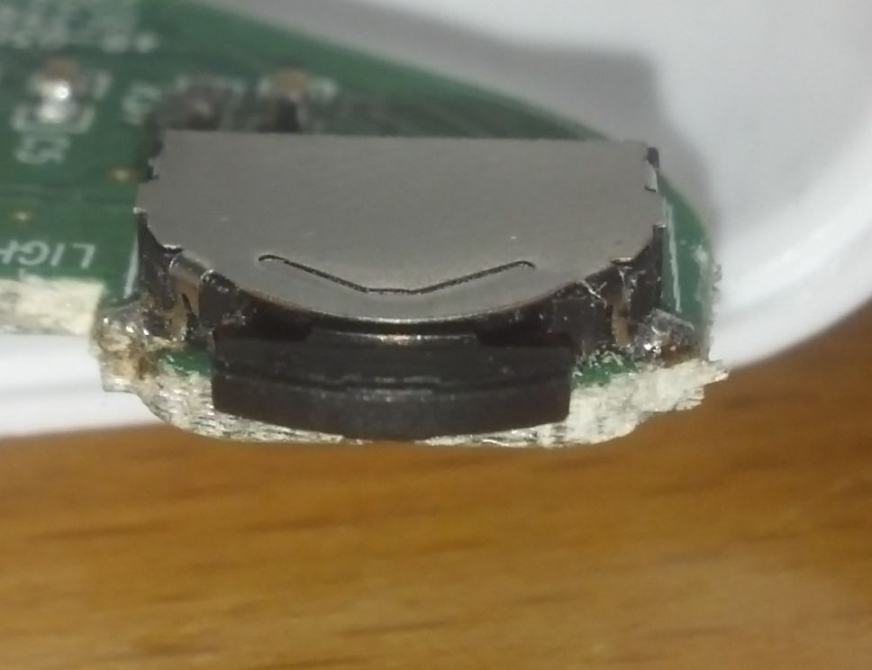

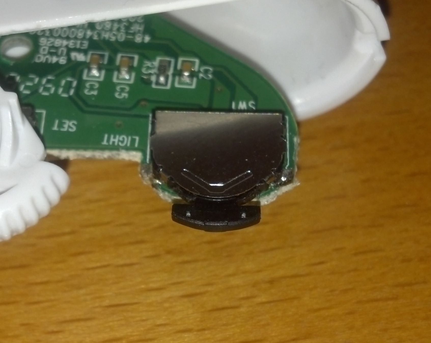

ich habe ein paar Probleme mit meinem Wakeup Light. Glücklicherweise ist
die Steuerung und Leuchtmittel noch OK. Aber die Schalter machen mir
Probleme.
Der Wippschalter für die Lichtfunktion ist wohl nicht mehr zu retten.
Nach dem ersten Reparaturversuch hielt dieser eine Woche.
Die Metallplatte auf dem Schalter hält nicht mehr. Die Elektronik meint
dann hieraus eine Schaltebewegung zu erkennen und will ständig das Licht
weiter dimmen. Somit ist keine Bedienung mehr möglich. Im Display steht
nur noch "OFF".
Der Schalter hat eine Up/Down Funktion und in der Mittelstellung kann
man auch noch drücken.
Ich habe aber leider Ahnung, wo man so etwas kommen kann, noch wie genau
solche Schalter heißen.
Ich habe da mal ein Foto geschossen:
Vielleicht hat jemand eine Idee, oder besser noch eine defekte Lampe,
die er mir überlassen möchte...

Bei Farnell wirst du unter dem Stichwort "Navigationsschalter" bzw.
"push and lever" fündig:
http://de.farnell.com/multicomp/mcpl3-bc-v/navigationsschalter-3polig-smd/dp/1316993
In deinem Foto sieht man zwar die Pins hinten nicht, aber rein vom
Aussehen dürfte er (wenn man die Flügel stutzt) vielleicht sogar passen.
Leider ist der Kram etwas exotisch, würd sich auf so manchem Eigenbau
sicher auch gut machen.
HTH
Chris

Also noch einmal vielen Dank für die Tipps zur Ersatzteilbeschaffung.
Es ist sogar der richtige Schalter gewesen, auch wenn die Fotos nicht
gestimmt haben.
Musste leider feststellen, dass ich wohl zum Nahsehen inzwischen auch
eine Brille benötige. Es war schon ein kleiner Kraftakt mit meinem
normalen Lötkolben den SMD Schalter auf der Platine zu verbinden.
Aber nun geht wieder alles wie gewünscht. Hätte da sogar noch einen
Schalter übrig.
