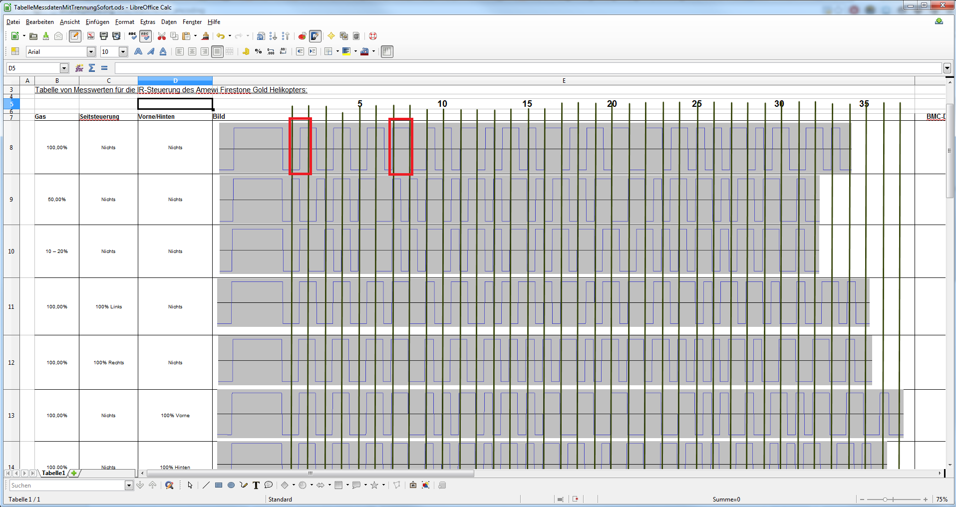

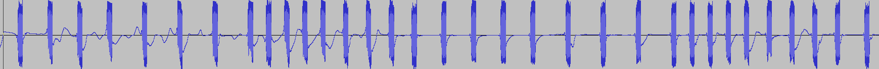

ich sitze gerade daran, ein Infrarot-Protokoll zu reversen und hab mir
hierfür mithilfe einer IR-LED, eines 3,5mm Klinkenkabels und eines
Mikrofoneingangs einen IR-Receiver gebaut.
Nach einigen Messungen, stellen sich mir nun zwei Fragen, die geklärt
sein müssten, um das Protokoll zu verstehen.
Als Anhang ein Screenshot meiner Excel-Tabelle.
Die erste Frage:
Um welche Kodierung handelt es sich? Da ich genau 2 verschiedene Längen
an "Höhen" und "Tiefen" habe, die sich genau im Faktor 2 unterscheiden
(21 bzw. 42 "Samples"), dachte ich zuerst an einen Manchester-Code, nach
kurzem Ausprobieren sah es dann aber eher so aus, als handele es sich um
einen Biphase-Mark-Code (BMC), weil bei ersten, manuellen
Dekodierungsversuchen die Flanken sonst nicht mehr gepasst hätten. Liege
ich damit richtig?
Bevor ich dann anfange, da manuell zu zählen, wollte ich eine Meinung
von Fachmännern einholen. :)
Zweite Frage:
Angenommen, es handele sich um eine BMC-Kodierung, so wäre jedes Bit
doch in konstanter Zeit kodiert, die Messungen müssten also auch gleich
lang sein.
Die Frage lautet also: Warum sind die verschiedenen Messungen
unterschiedlich lang? Woher weiß das Empfangsgerät dann, um welchen Wert
es sich ab wann handelt, wenn es nicht eine konstante Bitzahl ist?
Kann es ein Grenzpattern geben und wenn ja, wäre das nicht viel zu
ineffizient, weil alleine das Pattern mehrere Bits verbraucht?
Vielen Dank schon einmal im Voraus,
Eff
Edit: Wann nach dem Startbit sollte man denn das Dekodieren anfangen?
Direkt, oder? Beginnt die erste Messung also mit 0, 0, 0, 0.... (wenn 0
= kein Übergang) oder mit 1, 1, 1, 1...?

Gast #3018063
Hi!
Ein Begrenzungsmuster würde ich für unwahrscheinlich halten. Der lange
Puls am Anfang scheint ja die Rahmen zu synchronisieren (hier wäre die
Darstellung eines repetitierenden Musters interessant gewesen). Ob
Manchester- oder BMC kann ich nicht spontan beantworten. Die
unterschiedlichen Längen könnten jedoch davon herrühren, daß eine
Lauflängenkodierung (RLE) verwandt wird. Ev. auch mit Checksumme am
Ende. Ich würde die Datenfolgen erstmal nach Manchester- und BMC
dekodieren und mir die Datenfolgen anschauen. Vielleicht kannst Du sie
ja mal hier posten? Um was handelt es sich bei Deiner
Übertragungsstrecke? Ist das für ein ferngesteuertes Auto?
  flipsi

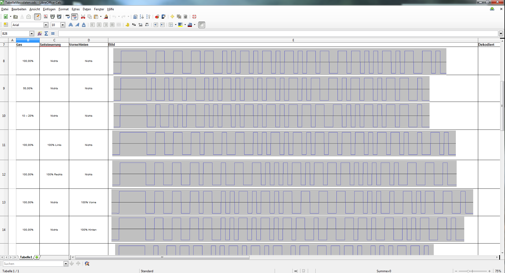

Ich hab gerade mal noch eine längere Zeitspanne aufgenommen. Es scheint
so, als wären die Sendezeitpunkte recht unregelmäßig/willkürlich.
Das Bild wurde bei konstantem Vollgas aufgenommen, sonst hab ich nichts
geändert. Wenn ich andere Richtungen noch mitbewege, ändert sich aber -
so wie es aussieht - wohl auch Nichts an der Unregelmäßigkeit.
Ich melde mich dann wieder mit 1en und 0en.

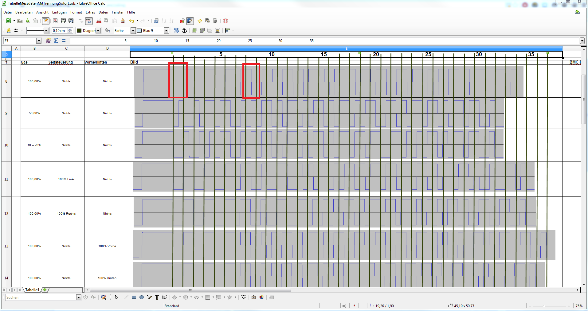

So, ich habe mich jetzt mal drangesetzt und versucht, das zu dekodieren.
Ich hab jetzt 2 verschiedene Varianten des BCM-Decodings verwendet,
einmal hab ich direkt nach dem Startpuls begonnen und einmal habe ich
noch einen Takt, also 500µs gewartet und ab da begonnen. (Zu Sehen auch
in KeinManchester(2).png)
Beim Dekodieren bin ich dann auch (wie bereits angedeutet) wieder darauf
gestoßen, dass Manchester-Encoding logisch nicht möglich ist. Stimmt
doch so laut den Bildern, oder? (Markante Stellen sind rot eingekästelt)
Ich geh zur zeit z.B. schon einmal davon aus, dass die ersten 8 Bit die
Stärke des Gas kodieren.
Welche Werte sollte ich denn erstmal genauer ansehen? Die mit der Grenze
direkt nach dem Startpuls, oder die, wo die Grenze um 500µs verschoben
ist?
Kommen denn noch andere Kodierungsverfahren in Frage?
Ich schätze fast, dass die Längenvariation an einer Checksum liegt, für
eine Lauflängenkodierung finden sich zu viele aufeinanderfolgende 1-
bzw. 0-Worte, oder?
Habt ihr vielleicht noch weitere Vorschläge?
Gruß,
    Eff
Gast #3019091
Hi Eff!
Sorry, daß mit der Lauflängenkodierung hat nicht gestimmt. Bei näherer
Betrachtung fällt aber auf, daß es immer genau 24 fallende und steigende
Flanken gibt. Die unterschiedliche Länge entsteht, da die Abstände
variieren. 1 und 0 wird daher vermutlich in diesen Längen kodiert.
Weiterhin viel Erfolg
  flipsi

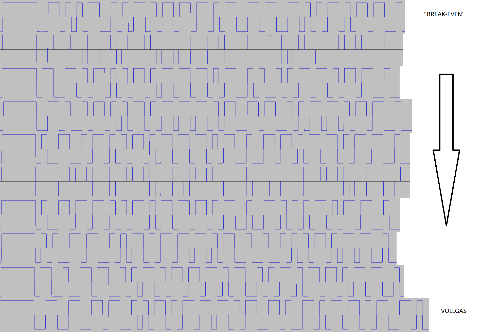

OP #3019097
Ja, das sieht ziemlich danach aus.
Ich habe gerade noch einmal eine Reihe von Aufnahmen gemacht, die sich
nur in dem Wert des Gashebels unterscheiden, was mir - denke ich -
weiterhelfen wird, wenn ich wieder Zeit finde. :)
Es sieht wohl so aus, als ist der Rythmus, in der die Steuersignale
gesendet werden, weiter nicht von Belang. Wie genau die 1en und 0en nun
aussehen, weiß ich zwar noch nicht, aber das wird sich wohl noch zeigen,
wenn mal mehr Messungen vorliegen.
Mal sehen, was der 4. Teil, der sich auch unterscheidet, sein wird.
Vielleicht steckt ja wirklich eine Checksum dahinter, aber das schau ich
mir dann später mal irgendwann genauer an.
Vielen Dank schonmal für die Tipps und Hilfe, flipsi. :)

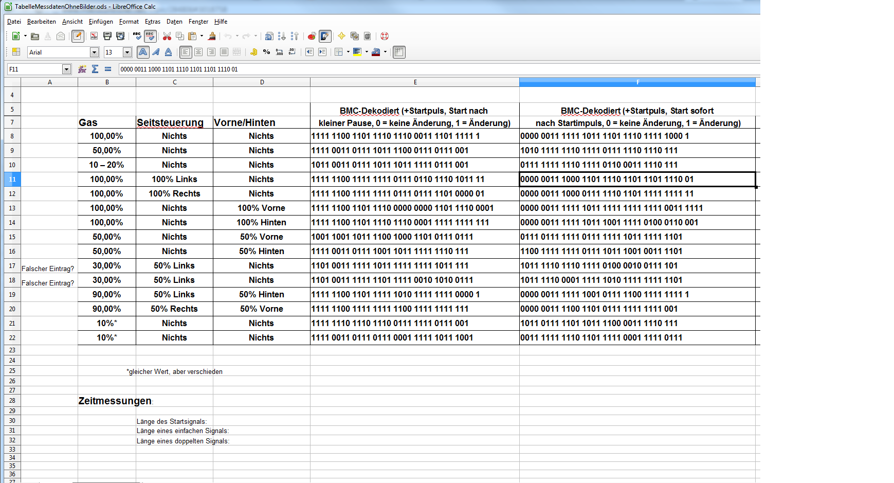

Gast #3020583
Hi Eff!
Ich hab nochmal auf Deinen ersten Anhang geschaut und mir ist
aufgefallen:
Alle Pakete starten mit einem langen Puls (Kopf) und enden mit einem
kurzen Puls. Dazwischen liegen 45 Zeitabschnitte, wenn man den Abstand
zwischen je zwei Flanken betrachtet. Wenn man diese 45 Abschnitte als 5
Byte + Paritätsbit interpretiert, ergibt sich eine Even-Parität für alle
Bytes der ersten drei Messungen (weiter hab ich es nicht ausprobiert).
Ich habe lang als 1 und kurz als 0 interpretiert; die Trennung ist "."
zwischen Nibbeln, "-" zwischen Byte und Parität und "," zwischen Bytes;
+0 steht für den letzten Zeitabschnitt, der immer kurz zu sein scheint:
1111.1101-1,0000.1000-1,0001.0001-0,1110.1000-0,0100.0111-0+0
0010.0101-1,0000.1000-1,0001.0001-0,0011.1000-1,0100.0101-1+0
1010.0001-1,0000.1000-1,0001.0001-0,1011.1000-0,0100.0101-1+0
Das Paritätsbit könnte natürlich auch jeweils das erste Bit sein (falls
die Bytes umgekehrt interpretiert werden).
Eventuell kannst Du mal mehr von Deinen Daten automatisiert auswerten,
ob das so hinkommen kann. Warum allerdings der Gashebelstand in mehreren
Bytes kodiert ist, verstehe ich nicht. Hast Du vielleicht doch noch
andere Einstellungen geändert als nur das Gas? Oder korrigiert die
Fernsteuerung vielleicht auch andere Parameter nach, wenn man das Gas
variiert (z.B. die Geschwindigkeit für den Heckrotor), um Übersprechen
zu mindern (ich hab noch nie mit einem Modellhubschrauber gespielt und
vermute das daher nur)?
Viele Grüße
  flipsi
OP #3022228
Ah, da kann ich lange überlegen, warum ich die Abschnitte auch immer in
9 Bytes eingeteilt habe und eine Logik dahinter suchen, wenn ich von
Paritätsbits noch nie gehört habe. Eine Art Checksum-Error-Checking hab
ich aber schon vermutet.
Das mit den Paritätbits stimmt auf jedenfall, das hab ich vorhin bei
allen Messwerten nachvollziehen können.
Gas          Seitsteuerung    Vorne/Hinten        1 = lang, 0 = kurz                      in Dec (LSB first)
100,00%        Nichts        Nichts        1111.1101-1,0000.1000-1,0001.0001-0,1110.1000-0,0100.0111-0+0    191    16    136    23    226
50,00%        Nichts        Nichts        0010.0101-1,0000.1000-1,0001.0001-0,0011.1000-1,0100.0101-1+0    164    16    136    28    82
10 – 20%      Nichts        Nichts        1010.0001-1,0000.1000-1,0001.0001-0,1011.1000-0,0100.0101-1+0    133    16    136    29    82
100,00%        100% Links      Nichts        1111.1101-1,0111.0000-1,0001.0001-0,1010.1000-1,0100.1011-0+0    191    14    136    21    210
100,00%        100% Rechts      Nichts        1111.1101-1,0111.1000-0,0001.0001-0,1010.0000-0,0100.1111-1+0    191    30    136    5    242
100,00%        Nichts        100% Vorne      1111.1101-1,0000.1000-1,0001.1111-1,1110.0001-0,1100.0111-1+0    191    16    248    135    227
100,00%        Nichts        100% Hinten      1111.1101-1,0000.1000-1,0001.0110-1,1110.1001-1,1000.0111-0+0    191    16    104    151    225
50,00%        Nichts        50% Vorne      1011.0101-1,0000.1000-1,0001.1001-1,1010.1001-0,0000.0101-0+0    173    16    152    149    160
50,00%        Nichts        50% Hinten      0000.1101-1,0000.1000-1,0001.1010-1,0001.1001-1,0000.0101-0+0    176    16    88    152    160
90,00%        50% Links      50% Hinten      1111.1101-1,0000.1000-1,1001.0100-1,0001.1000-0,0000.0111-1+0    191    16    41    24    224
90,00%        50% Rechts      50% Vorne      1111.1101-1,0001.1000-0,1001.0001-1,0000.0000-0,0000.0011.0+0    191    24    137    0    192
10%*        Nichts        Nichts        0010.0001-0,0000.1000-1,0101.0001-1,0111.1000-0,0100.0101-1+0    132    16    138    30    162
10%*        Nichts        Nichts        1100.0001-1,0000.1000-1,0101.0001-1,1011.1000-0,0100.0101-1+0    131    16    138    29    162
Turbotaste änderte 4. Byte, Trimmrad Byte 3, 4 und 5.
