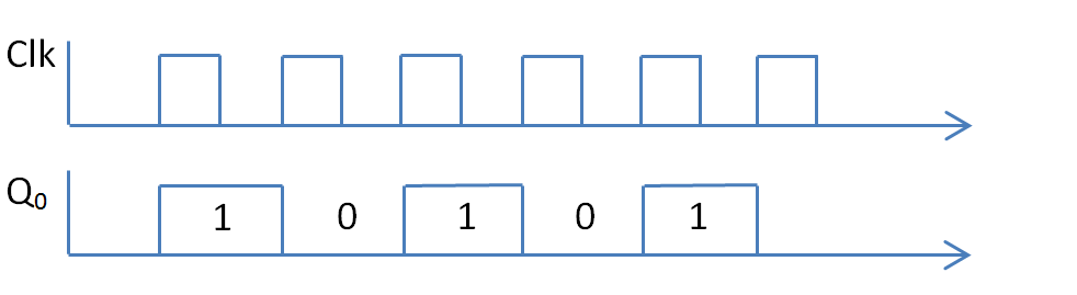

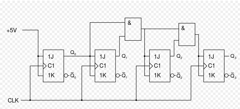

Kann mir irgendwer erklären wieso der Synchronzähler funktioniert?
Ok das erste FF ist mir klar. Das zweite aber nicht mehr ganz:
So hab ich das verstanden:
1. Taktflanke: erstes FF kippt auf eins, da es aber ein prop delay gibt
hat das zweite FF diesen einser verpasst.
Jetzt liegt aber schon fix ein einser am Ausgang Q0 an
2. Taktflanke: erstes FF kippt auf 0 , da aber prop delay kippt das
zweite FF auf eins um aufgrund des vorigen einsers auf Q0
also habe ich jetzt:
1.Tkt: 100
2.Tkt: 010
3.Taktflanke: erstes kippt wieder auf 1, zweites bleibt aber aufgrund
des prop delays auf 1, so ergibt sich der zählstand 3
also
1.Tkt: 100
2.Tkt: 010
3.Tkt: 110
4.Taktflanke: erstes kippt auf 0, zweites kippt auf 0 und drittes kippt
auf 1 aufgrund des prop delays...
Habe ich das so richtig verstanden, dass der Zähler nur funktioniert
weil die FF nicht ideal sind?

Nein! Ein ideales FF hat genau diese Eigenschaft, eben der Wert vor
der Taktflanke zu übernehmen. Ob sich die Eingänge nach der Flanke
ändern ist egal.
In real musst du bei den FF 3 Zeiten beachten: die Setup, Hold und clock
to output time. Bei idealen Flipflops wären die alle 0.

Ja, es müssen sogenannte Master Slave FlipFlops sein, oder die
Durchlaufzeit muß garantiert länger sein als die JK Haltezeit.
Bei unendlich schnellen Bauteilen klappt das nicht.

Nein, denn in einer idealen Welt ist die Taktflanke auch nur exakt 0
Sekunden lang. Das heißt, beide FFs erkennen gleichzeitig die Flanke.
Danach gibt das erste FF das geänderte Signal aus. Aber da ist die
Taktflanke schon vorbei und das zweite FF tut nichts mehr.
Du hast in einer idealisierten Welt zwar Verzögerungszeiten von 0, aber
das ändert nicht an der Abfolge der Ereignisse! Sachen, die in einer
bestimmten Reihenfolge passieren, tun dies auch weiterhin, auch wenn du
die Ereignisse theoretisch unendlich schnell aufeinander folgen lässt.
1) Es kommt die Taktflanke
2) Die FFs geben einen neuen Wert aus
3) Der neue Wert liegt an den FF Eingängen an
4) Hier kannst du nicht einfach wieder zu 1) springen, auf wenn seit dem
nur eine unendlich kleine Zeitspanne vergangen ist. Es gilt immer
Ursache --> Wirkung. Und nicht umgekehrt ;-)

Klar klappt das. Macht man in jeder RTL-Simulation so. Um die Kausalität
dabei sicherzustellen, nimmt man sogenannte Delta-Delays. Eine
theoretische Verzögerung von 0 Sekunden. Damit ist in der Simulation
sichergestellt, das ein Ereignis zwar zum gleichen Zeitpunkt, aber
trotzdem nach dem vorherigen bearbeitet wird.

Für das Taktsignal gilt das Umgekehrte.
Allzu "nicht-ideal" darf dieses allen FlipFlops parallel zugeführte
Signal nicht werden:
Mit geringer werdender Flankensteilheit des Taktsignals wird der Zähler
irgendwann zum "Zufallsgenerator", desen Zustandsfolge von den
Streuungen der Taktschaltschwelle der einzelnen Elemente abhängt.
Um das zu verhindern sollen laut diesem Phillips-Dikument die Anstiegs-
und Abfallzeiten des Taktes kleiner sein als das doppelte der
Laufzeitverzögerung (Seite 12, Abschnitt 3.6):
