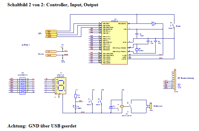

Wir verwendeten zwei ATMEL ATmega8.
Die Platine ist ein Übungssystem.
Heißt, 2 Taster, 1 Reset Taster, 7-sekment Anzeige, Reiais Ausgang, IIC
Bus.
Wegen der Schaltpläne sehe ich am Abend zu hause nach.

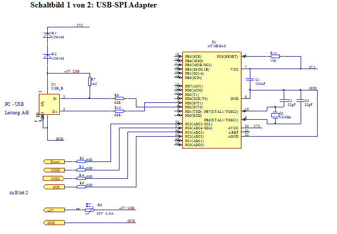

#3020743
Moin Rudi,
hast du in den µC auf der "USB-SPI Adapter" Platine das nötige Programm
geflasht (programmiert) - wenn nicht, dann kann es nicht funktionieren.
Der ATmega8 kann von Haus aus nix mit USB anfangen, dazu brauchst du ein
Programm, welches dir dein Lehrer geben sollte (eine USB Implementierung
wäre für den Anfang wohl zu viel des Guten).
Damit kannst du dann den 2.µC programmieren.
Unabhängig davon wären, wie oben bereits erwähnt, Bilder nicht schlecht,
um Löt- und Bestückungsfehler eventuell zu finden.
Gruss Uwe

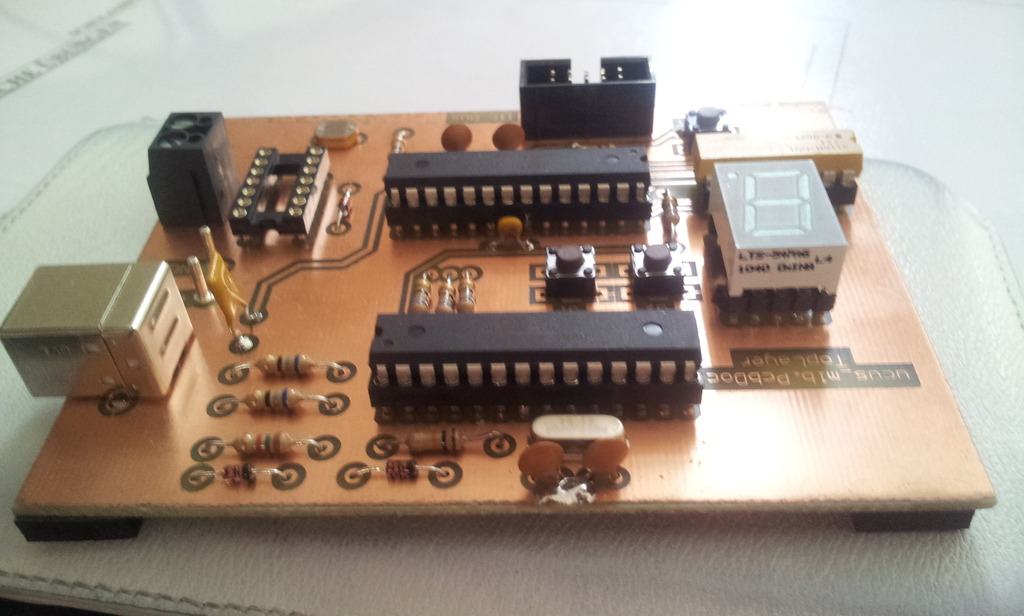

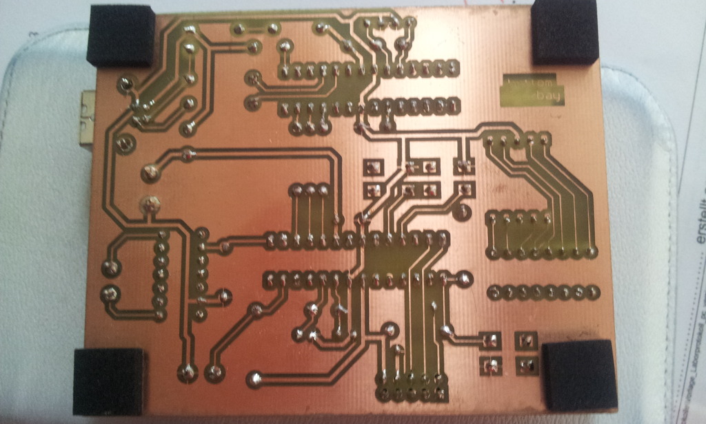

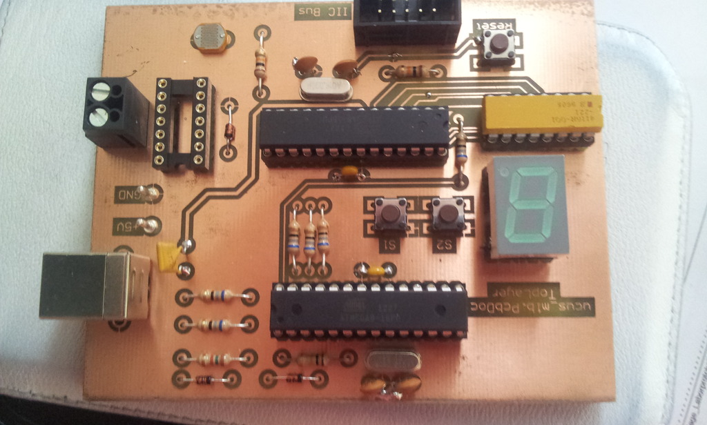

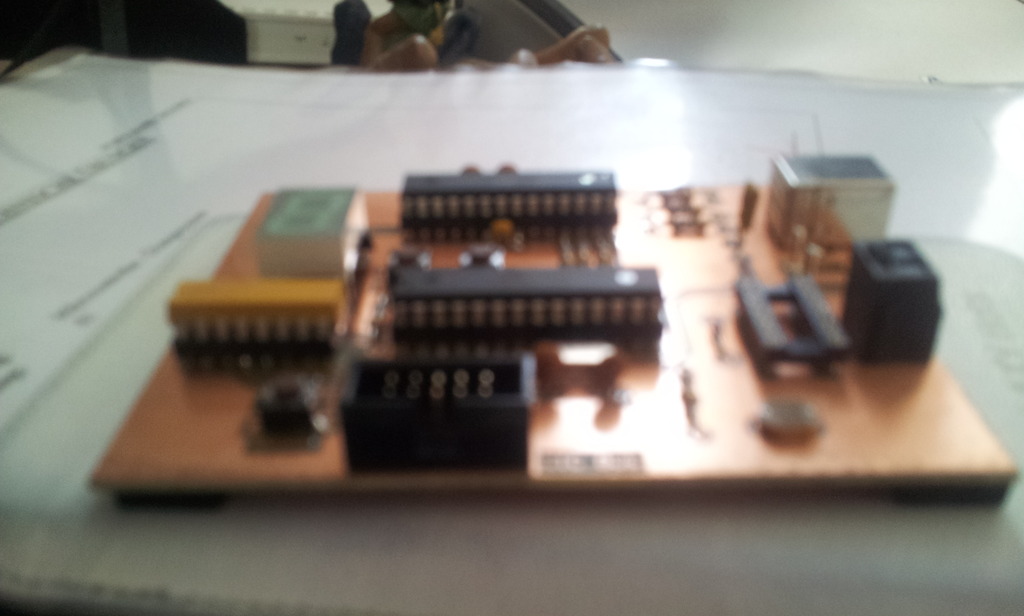

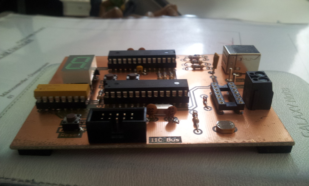

OP #3025499
Hat etwas gedauert, sorry!
Hier nun die Bilder meiner Platine.
Den Mikrocontroller für die USB-Kommunikation bekam ich bereits fertig
von meinem Lehrer.
Hatte bereits die Idee, dass er mir versehendlich zwei nicht
programmierte gegeben hat.
Leider konnte ich das bisher nicht überprüfen.
Mfg. Rudi
Gast #3025521
auf den ersten Blick sieht die USB-Buchse nicht sehr gut verlötet aus.
Es sieht sogar fast nach Lötbrücken bei dem Pin "oben links" aus.
Auch beim Quarz vom Programmer-Atmega sieht es etwas komisch aus (soweit
man das auf unscharfen Bildern erkennen kann...)
Gast #3025628
Einige Bauteile auf dem letzten Bild, die eine Verbindung mit der (ich
vermute mal Massefläche auf der Oberseite) haben sollten, scheinen nicht
verlötet zu sein. Im Speziellen Fallen mir hier die beiden Taster unten
rechts und eine Diode auf. Vielleicht hat es ja damit etwas zu tun...
OP #3026655
Oha, danke!
Das werd ich mal nachlöten.
Interessant!
Da frage ich mich für was die Platine im Unterricht optisch angesehen
und bewertet wurde.
Wenn man mit Elektronik zuvor noch nie was zu tun hatte, wären Infos wie
z.B., dass diese Sachen ebenfalls gelötet gehören ganz sinnvoll.
Oder zumindest beider Überprüfung ein Hinweis, dass da noch was fehlt.
Und nicht die Leute dumm sterben lassen. :-( ;-)
Mfg. Rudi

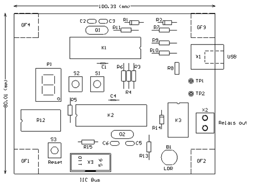

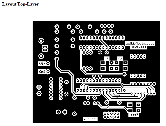

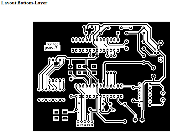

#3026776
Die Platine sieht so aus als hätte sie keine Durchkontaktierung. Daher
zieht sich das Lötzinn nicht von einer Seite auf die andere durch und es
besteht nicht automatisch eine Verbindung von der Unterseite von einem
Lötausge zur Oberseite.
Daher alle Verbindungsleitungen auf der Oberseite prüfen ob diese
Verbindungen auch tatsächlich bestehen.
