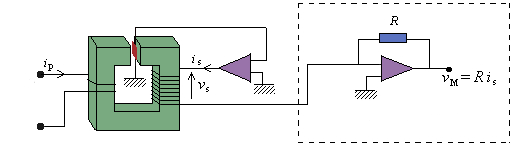

 habe mal eine Frage zum Hall-Sensor (als Stromsensor). Die Schaltung im
Anhang habe ich bei Wikipedia gefunden. Warum benötige ich zur
Stommessung denn noch den Hall-Sensor? Reicht es nicht aus die Spannung
allein an der Sekundärwicklung zu messen? Und wozu der Verstärker
das ist eine strommessung nach dem  kompensationsverfahren.
der fluss im kern wird auf 0 ausgeregelt => is=ip*Np/Ns
damit ist das ganze linearer (kern fliegt raus)
einfach googeln... hat einige vorteile
73
Der erste Verstärker schicke einen Strom durch die Sekundärwicklung, der
das Magnetfeld des Primärstromes kompensiert. Messfühler dafür ist der
Hallsensor. Der zweite Verstärker wandelt den Sekundärstrom in eine
Spannung um. Durch die Kompensationsmethode ist man unabhängig von
Eigenschaften des Kernmaterials.
Hmmm, nur eine Sekundärwicklung taugt nicht zur Messung von Gleichstrom
deshalb der Hallsensor aber wofür die Sekundärwicklung? Wird da ein
gegensinniges Magnetfeld durch die 2. Wicklung aufgebaut, die dann das
Magnetfeld (vom Hallsensor aus gesehen) aufhebt und ist diese Spannung
dann ein Wert für den Strom in der Primärwicklung?
eine Windung mit 1A durchflossen erzeugt ein Magnetfeld.
100 Windungen werden vom OP mit 10mA versorgt, um an der Hall-Sonde
genau "keine Magnetfeld" zu haben. Die 10mA x 100 ist der gemessene
Wert.
Das Meßprinzip ist "Kompensation"!
