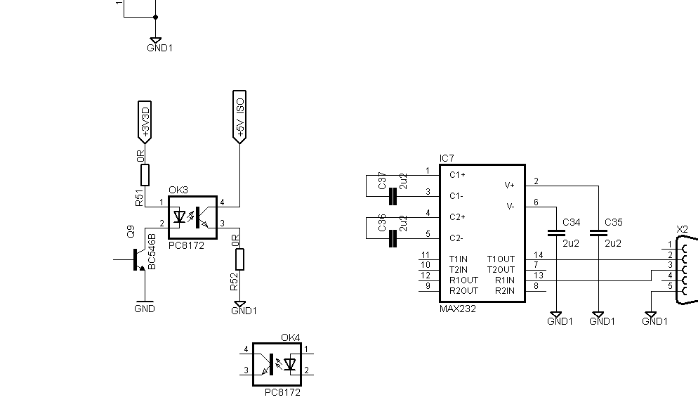

Hallo Leute!
Kann ich einen Optokoppler auch ohne Probleme als Emitterfolger
beschalten? Grund ist, dass ich die RS232 galvanisch vom Rest trennen
möchte. Schalte ich gegen GND, so bewirkt ein High immer ein Low am
Ausgang und umgekehrt. Da macht der UART nicht mit, bzw. ich müsste mir
die Daten immer erst aufbereiten.
Alternativ halt noch ne weitere Transistorstufe. Oder geht der
Optokoppler auch problemlos als Emitterfolger?

Warum sollte es einen Einfluss haben? Der Transistor hängt zwischen 2
Potentialen. Man kann hier nicht sagen ob Emitterschaltung oder
Kollektorschaltung. Anders wird es wenn die Basis mit angeschlossen
wird.

Bei einem normalen NPN-Transistor habe ich ja dann am Ausgang die
Spannung von der Basis weniger 0,7V anliegen. Eine Basis gibt es hier ja
nicht. Was liegt also dann da am Ausgang an?

Matthias Sch. schrieb:
> Wenn der Transistor leitet, typisch ca. Vcc - 0,6V = 4,4 Volt.
Alles klar! Vielen Dank!
karadur schrieb:
> Der Basisstrom wird beim Optokoppler durch den Photostrom geliefert.
> Betrachte den Transistor im Optokoppler als Zweipol.
Ja das es ein Zweipol ist, ist ja ersichtlich, aber das sagt ja nichts
über die Spannung am Ausgang aus. Aber wenn es ebenso Vcc - die
BE-Spannung ist, dann ist ja gut.
