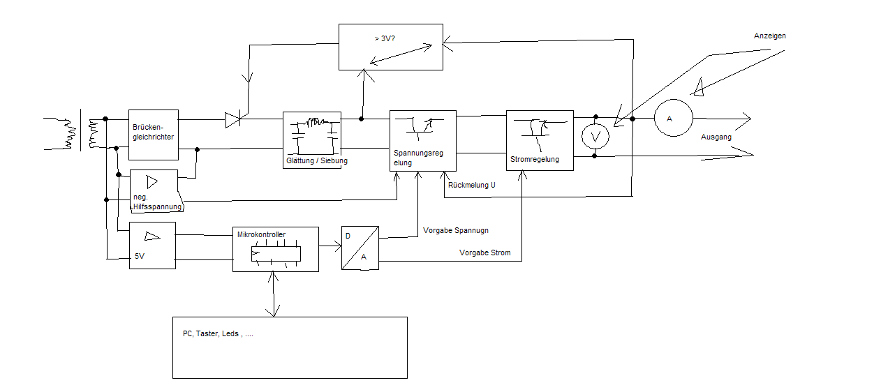

ich will mir ein Labornetzteil mit regelbarer Spannung und Strom bauen.
Es soll auf 0-12V und 0-3A einstellbar sein. Ich will das ganze mit
einem Mikrocontroller steuern, also ohne Potis direkt in der
Regelschaltung. Die Spannung bzw. Strom soll also vom MC über einen
DA-Wandler an den analogen Regelkreis vorgegeben werden. Den Spannungs-
bzw. Stromregler würde ich gerne diskret aufbauen. Zusätzlich um die
ganze Kiste effizient zu machen, wollte ich die Spannung mit einer
Phasenanschnittsteuerung grob vorregeln. Meine Frage währe ob das vom
Prinzip her so hinhauen kann wie ich mir das vorstelle, bzw. ob das
sinnvoll ist. Ich hoffe man was im Bild erkennen.

Bei 12 V und 3 A ist die Vorregelung per Phasenanschnitt eher nicht
nötig, bzw. die richtige Wahl. Vermutlich wäre da ein einfacher
Schaltregler besser, oder man verzichtet ganz darauf. Auch mit 15 V und
3 A ist man noch in einem Leistungsbereich, den ein Transistor schafft.
Auch wenn man Spannung und Strom einstellt, nimmt man in aller Regel nur
einen Leistungstransistor (höchstens noch 2 oder mehr parallel wegen der
Leistung), der dann entweder entsprechend der Spannung oder dem Strom
gesteuert wird.
Die Versorgung für den µC usw. (z.B. 5V) läßt sich bei 5 V auch noch
ganz gut vom selben Gleichrichter ableiten.

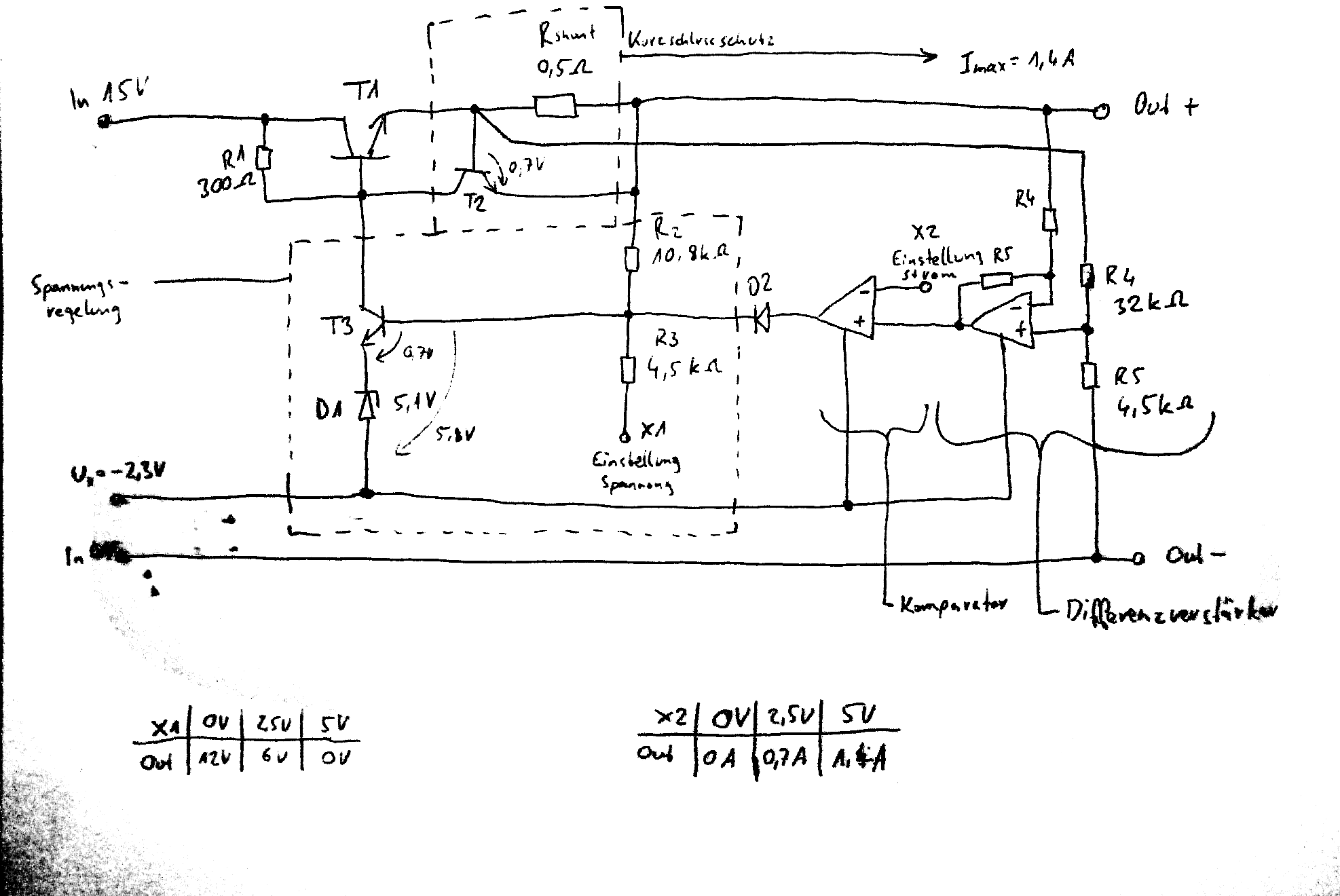

Ok, also die Vorregelung lass ich mal sein. Ich hab ein bisschen
rumüberlegt und folgende Schaltung (siehe Bild) zusammengeschustert. X1
und X2 sind PWM-Ausgänge des Mikrocontrollers. Natürlich geglättet.
Jetzt wollte ich wissen ob das funktioniert. Damit das nicht zum
schwingen anfängt brauch ich noch Kondensatoren. Wo würdet ihr die
hinmachen und mit welchen Werten ungefähr? Und welche Schutzmaßnamen
gegen Verpolung und Rückspannung würdet ihr noch reinmachen?

Deine Aktion ist NUR sinnvoll, wenn garantiert ist, daß diese Schaltung
im Einschaltmoment NIEMALS Spannungspitzen am Ausgang zulässt! Wenn der
Mikrocontroller erst regelt wenn hinten schon 18V angelegen haben, ist
Deine angeschlossene Schaltung schon lange in Rauch aufgegangen.

M. M. schrieb:
> MC soll ja auch nur den Vorgabewert für Strom und Spannung
Dann bist Du sicher, daß Dein MC eher funktioniert bevor der Strom da
ist? Sonst fehlt ja Dein Vergleichswert wonach der Regler arbeiten soll.
Was ist bei wiedereinschalten nach Spannungsausfall??

Ähnlich wie das was du bauen willst:
http://www.avrs-at-leipzig.de/dokuwiki/projekte/labornetzteil
(10nF an Q4 sicher falsch, D3/D4 als 1N4004 fehldimensioniert)
Mehr Leistung:
http://www.elektronik-kompendium.de/forum/forum_entry.php?id=139305&page=0&category=all&order=time
Noch mehr Leistung:
http://cp.literature.agilent.com/litweb/pdf/5964-8275.pdf
Es hat schon seinen Grund, warum die so viele Teile verbauen.
