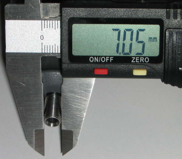

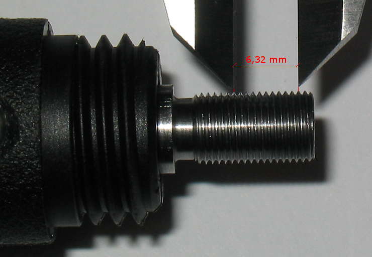

von Guido C. (guidoanalog)
Uhu Uhuhu schrieb:
> Stellt sich also noch die Frage, was das für ein Gewinde ist, mit dem
> das Futter angeschraubt wird.
Ich hoffe die Bilder helfen Dir weiter.
Mit freundlichen Grüßen
Guido
was für ein Gewinde könnte das sein?
Guido
von Tom K. (ez81)
Vielleicht 9/32" * 40 tpi?
Edit: http://groups.yahoo.com/group/7x10minilathe/message/165252 sagt
.280" * 40tpi.
Danke für die Info. Deckt sich ganz gut mit meinen Messergebnissen.
9/32" => 7,14375 mm
40 tpi => 0,635 mm pro "Faden"
Guido

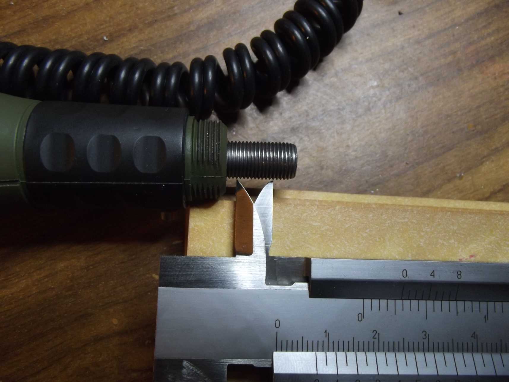

von Uhu U. (uhu)
Die Welle an den Proxxon-Geräten, an die das Futter paßt hat andere
Maße, als Dremel:
Durchmesser: 7,91 mm
Steigung:    9 Gänge auf 6,80 mm bzw 10 Gänge auf 7,55 mm
Die Steigung zu messen ist etwas schwierig, weil das Gehäuse beim Messen
stört.
scheint immerhin ein Metrisches ISO-(Fein-)Gewinde (mit Steigung 0,75
mm) zu sein (vergl. DIN 13-4).
Guido

von Gerhard W. (gerhard_w)
das Dremel-Gewinde ist irgend ein UNF. Da wirds schwierig selbst was zu
zaubern, außer Du hast ne ordentliche Drehbank verfügbar.
Nimm doch solch ein Futter für die Proxxon, da ist das Gewinde ein
M8x0,75. Dafür ließe sich wohl eher ein Schneideisen auftreiben.
